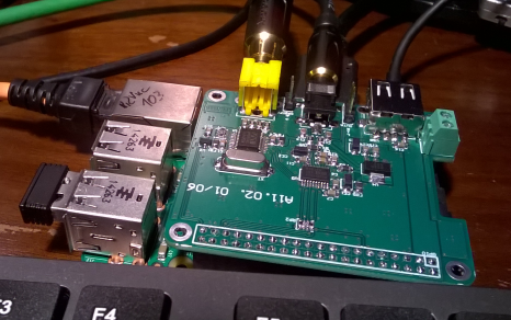

Witam jak rozwiazaliscie problem wył malinki +daca z przycisku?
Wiem ze mailnka ma opcje wlutowania przycisku w 2 piny na płytce jak na zdjeciu c2c40727a47e921e4d5170a0a0d9940e.jpg
Ale co jesli mamy zasilacz symetryczny i 2 zasilania.
-1 raspberry
-2 dac
Jak w takim przypadku wył. Daca?

Ja uzylem tego:
Ja uzylem tego:
ale to mi wyłaczy tylko malinkę czy daca też?
bede zasilał urzadazdenia osobnym zasilaniem.
Tym urzadzeniem zasilaz oba. POdajesz napiecie ze stabilizatora na urzadzenie i z niego po GPIO zasilana jest Malina z Daciem.
Nie wiem czy ma sens zasilanie AC i Maliny z osobnych zasilaczy - moze ma ale ja nie wiem nie mam porownania.
Z tym wlacznikiem masz o tyle wygode ze mozesz wlaczyc/wylaczyc z pilota lub przycisku - sam zamyka system i odlacza zasilanie.

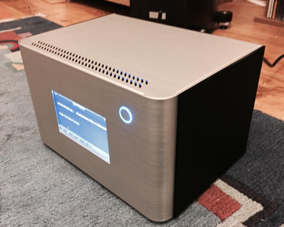

Troche ze srodka obudowy... Prosze pamietac ze wszystko jeszcze caly czas w produkcji ;)
Wyglada zacnie. Fajny duzy wyswietlacz,obudowa troche duza,ale moze to wariant przyszłosciowy...
Wysłane z mojego ASUS_T00G
Tak - w srodku bedzie jeszcze modul przelacznika z wejscuami cyfrowymi do DACa no i jakis knob na zewnatrz do przelaczania zrodel.
Pozniej moze jeszcze kiedys dorzuce wzmacniacz sluchawkowy.
Malina, dac, obudowa, 2xtrafo, 2xstabilizator, ekran, zlacza, wlaczniki, kabelki, modul wlacznika do Maliny... Chyba ok £400 razem. Trudno powiedziec - dac najdrozszy - wyniosl ponad polowe ceny sumarycznej. Mozna duzo taniej z daciem dedykowanym - wtedy kolo £200 wszystko...
