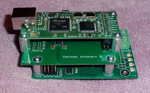

Na Head-Fi trafiłem na ciekawe akcesoria do RPi
Te dwa moduły mają służyć tylko po to aby dopasować piny z rpi do amanero? :) Jeżeli tak to słaby deal
www.audio.lutuje.se
Trójmiasto
Pierwszy moduł to izolacja galwaniczna, a drugi to re-clocker sygnału. Ceny nie znam, trzeba by poszukać.
Czy reclocker jest na prawdę wymagany w tym przypadku? Izolacja galwaniczna to kwestia osobistych preferencji.
Masz może stronę do tego projektu, gdzie będzie więcej informacji ?
www.audio.lutuje.se
Trójmiasto
Wrzuciłem to przy okazji jako ciekawostkę do dalszego zgłębienia tematu przez zainteresowanych. Prawdopodobnie użytkownik hgpsemaj z Head-Fi wie więcej
