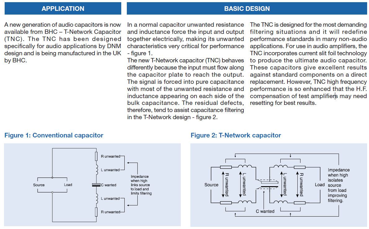

Tutaj jest bardzo ciekawy artykuł Nichicon'a na temat budowy, teoretycznych podstaw i zasad działania kondensatora elektrolitycznego (znalazłem w necie właśnie):
One są również chyba znane jako TNC ("T" - Network Capacitors) .... Patrz strona nr. 140 tutaj:
... tutaj kilka powodów, dla których "należy" je stosować ...
Pamiętaj tylko, że te kondensatory mają cztery końcówki:

A zatem, aby je zastosować, optymalnie by było, gdyby PCB była specjalnie zaprojektowana z odpowiednim układem ścieżek i punktów lutowniczych, aby można było w pełni wykorzystać walory tego poczwórnego T-eownika.
