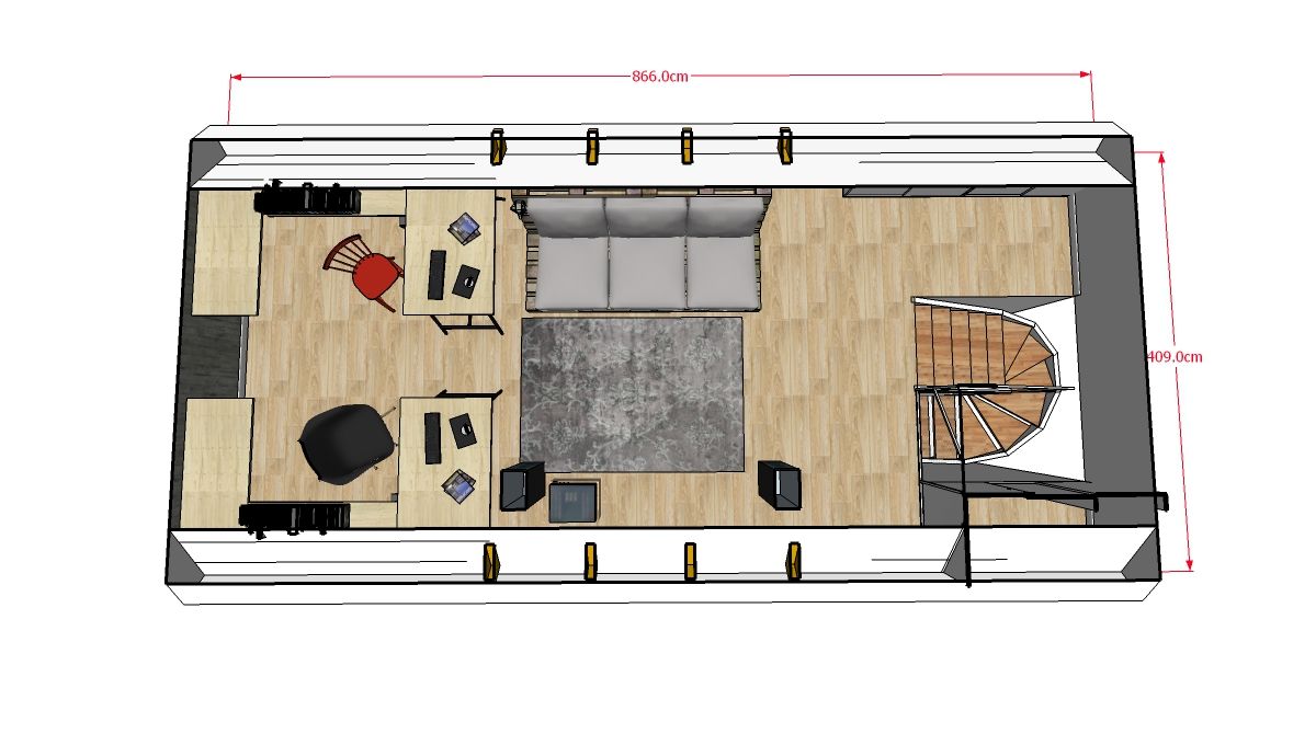

Proszę o pomoc w nagłośnieniu nietypowego pomieszczenia.
jacQoo
Witam.
Mam 3000 pln na nagłośnienie tego pomieszczenia.

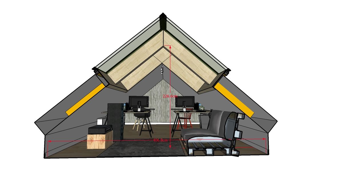

Miejsce jest interesujące bo nad głową nad kanapą widzę już tylko gwiazdy.
Jest to poddasze domu jednorodzinnego w tym momencie mam tam biuro ale chcę relaksować się w wolnym czasie i słuchać tam dobrego stereo.
Słucham muzyki elektronicznej, alternatywnej (Bonobo, Tricky, Air, Jamie Woon, Jassie Were, Desire, Body Language, Smolik, , Sebastien Tellier, Royksopp, Sohn)
Jest tam 34 m2 tylko pomieszczenie w przekroju ma kształt trójkąta.
Myślałem o Tannoy m4, m3, dali jakiś NAD do tego.
A może podstawkowe wystarczą ?
Proszę o pomoc.
Pozdrawiam.
Podstawkowe wystarczą, bas i tak będzie ograniczony ze względu na małe rozmiary wnętrza.
Jeżeli wnętrze wykończone w płycie G-K, to prawdopodobnie dodatkowa absorbcja niskich w zakresie 100-250 Hz.
Między głośnikami jakiś absorber, na dyfuzory za mało miejsca. Jak będzie słabo, to za i nad głową, na skosie też jakiś absorber.
Na tym forum jest kilka case study podobnych przypadków, więc warto poczytać.
Wszystko to co wymieniłeś ma nisko schodzący bas który jest dość istotny dla utworu. Jak dasz jakieś monitorki to sobie całą przyjemność ze słuchania wykastrujesz.
Szukaj jakichś poważnych podłogówek na min. 8calowym basowcu. Musza mieć te 30Hz żebyś słyszał wszystko co chcesz.
Mało tego na rynku, bo się głównie panoszą jakieś popierdułki na 16centymetrowych "wooferach".
