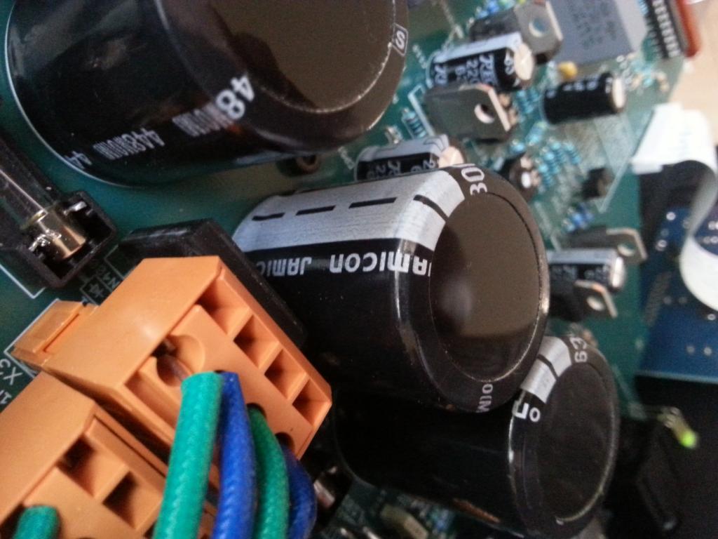

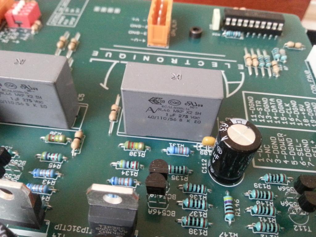

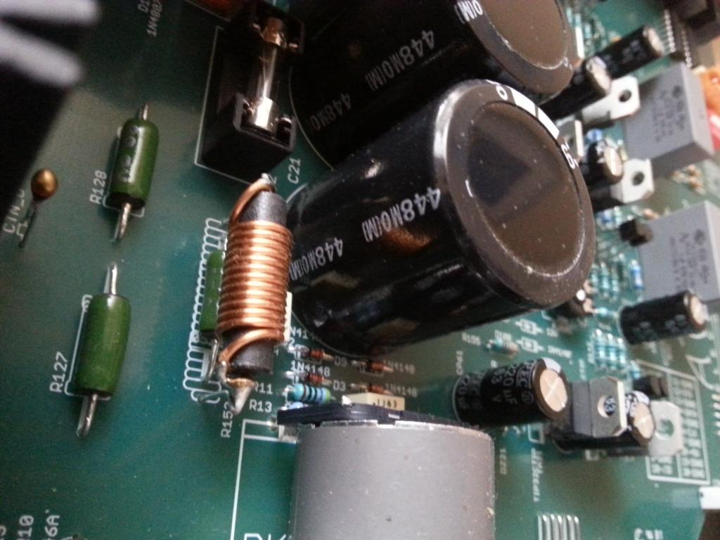

Muszę rozbebeszyć ten wzmacniacz w celu dokonania pewnej przeróbki i przy okazji chciałbym wymienić kondensatory sygnałowe. Zastanawiam się też nad ewentualną wymianą zasilajacych, siedzą cztery czarne Jamicony, każdy po 6800uF. Czy ktoś zna może producenta tych szarych siedzących w sygnale? Na co warto wymienić?

Wygladaja na EPCOS MKP , chociaż z reguly Epcosy sa niebieskie?
To nie Epcosy, to Arcotronisc MKP R.46, czyli kondki po kilka zł. za sztukę.
Co nie znaczy, że wzmacniacz gra źle, wręczo odwrotnie. Nie raz już były dyskusje o tanich kondensatorach w klockach po kilkanaście tysięcy.
Szukam kondensatorów z jak nalepszą średnicą i góra pasma, ponieważ pinizej 100Hz będzie pracowała inna końcówka mocy.
Cześć.Jako sygnałowe polecam scr z folią cynową(względnie tanie),następnie audyn z folią miedzianą albo jupiter albo Jensen itd.W sumie to kwestia kasy jak i preferencji brzmieniowych no i sporo czasu na testowanie.Podobnie sytuacja się przedstawia z kondensatorami w zasilaniu.Zachwalane są mundorfy.Niestety,sam musisz to sprawdzić.Na twoim miejscu sprawdziłbym sygnałowe,może to wystarczy.Jest wątek na temat kondensatorów.może coś pomoże.Jeżeli wzmacniacz ma przetwarzać sygnał powyżej 100Hz to kondensator sprzęgający może mieć mniejszą pojemność .
