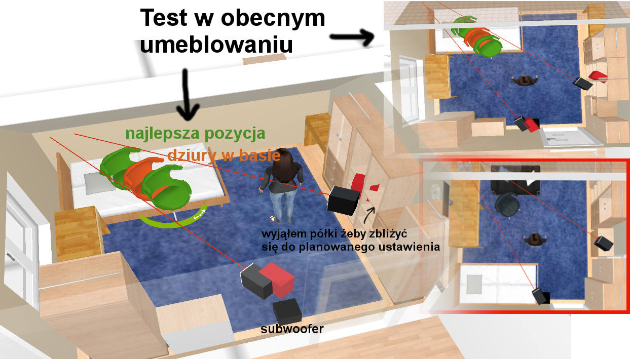

1. miejsce odsłuchu: sofa/krzesło/wędrująca sofa, zależy co uda się uzyskać

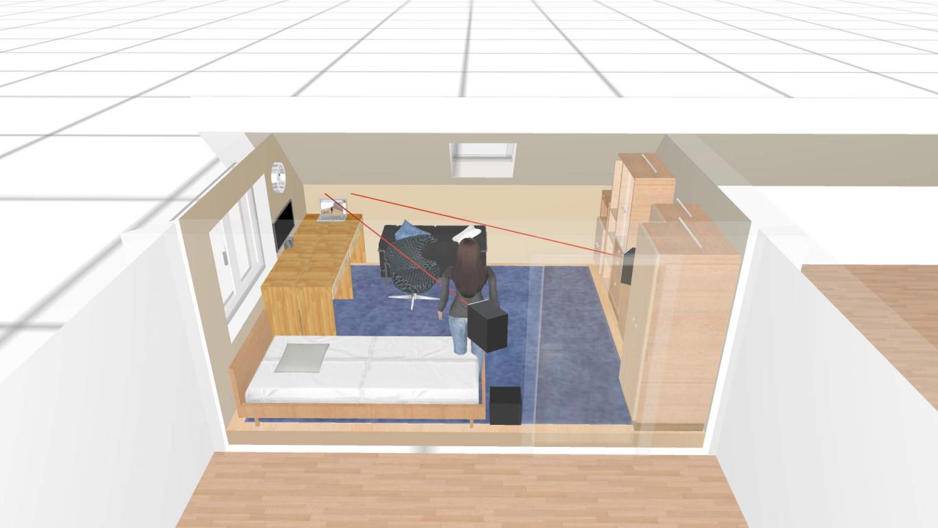

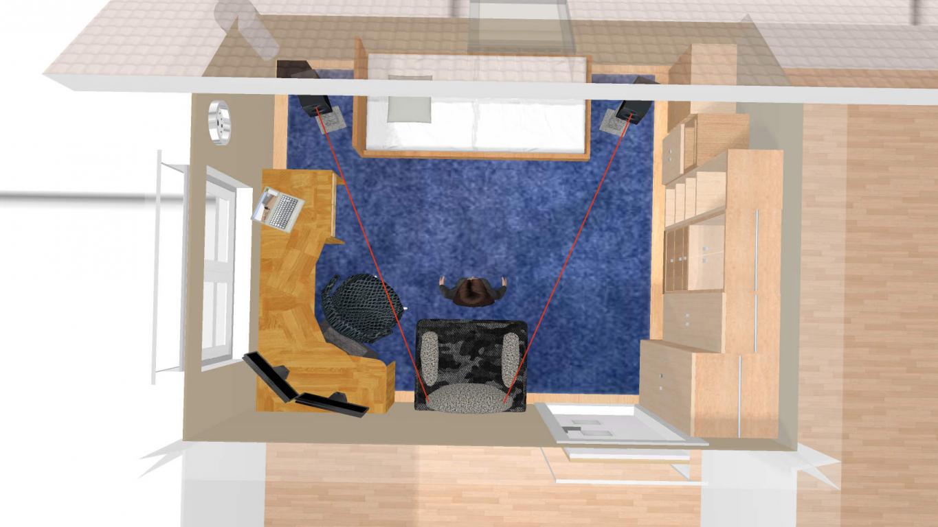

2. położenie głośników: Pierwszy załącznik jest jedynie w celu pokazania wymiarów pomieszczenia(pow. 15,5m^2) - wszystkie ustawienia są niepraktyczne lub grają niefajnie
Dalsze wizualizacje przedstawiają raczej najlepsze ustawienie do tego pokoju. Sprawdziłem to ustawienie na tyle na ile mogłem (drugi załącznik) w obecnym umeblowaniu - brzmienie jest o wiele bogatsze niż w poprzednich próbach, ale są dziury w basach i słychać jednak jakieś echa i zaburzenia, pokój jest nadal "przepełniony" dźwiękiem (choć nie tak jak wcześniej). Chyba najbardziej psuje zabawę ścięty sufit - a może właśnie dodaje zabawy? ;) ;)

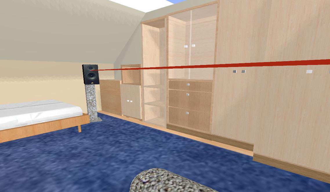

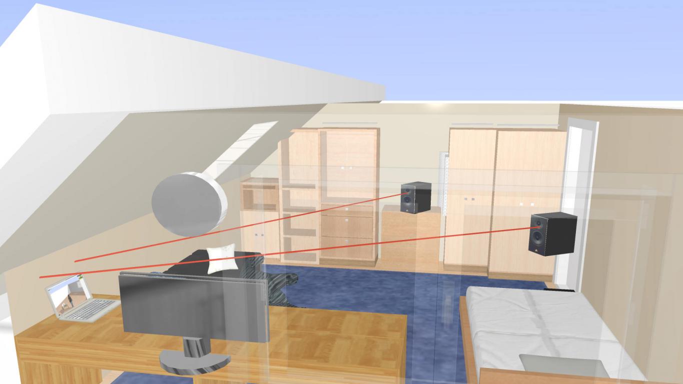

3. położenie lewego głośnika we wnęce - nie mam pojęcia co z tym zrobić, jak to wymodzić - macie jakieś pomysły? Głośnik będzie na wysięgniku, odsunięty od ściany, chyba to może pomóc. Domyślam się też, że ostra krawędź regału też może psuć

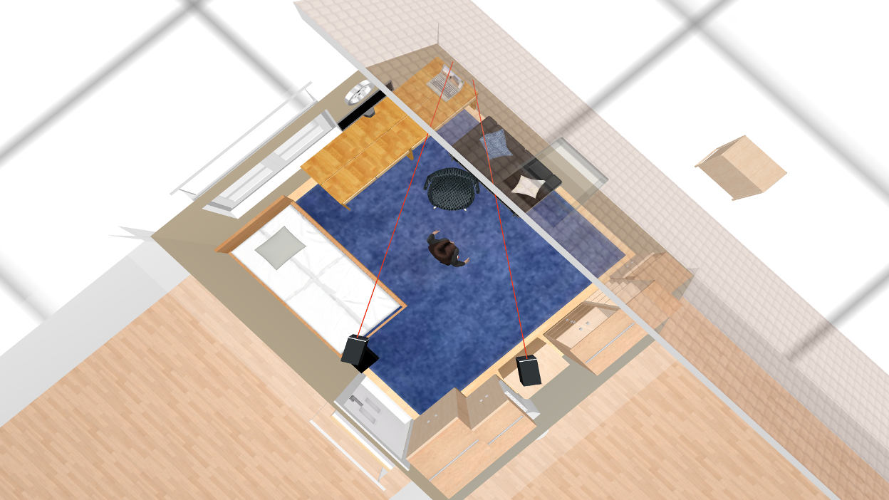

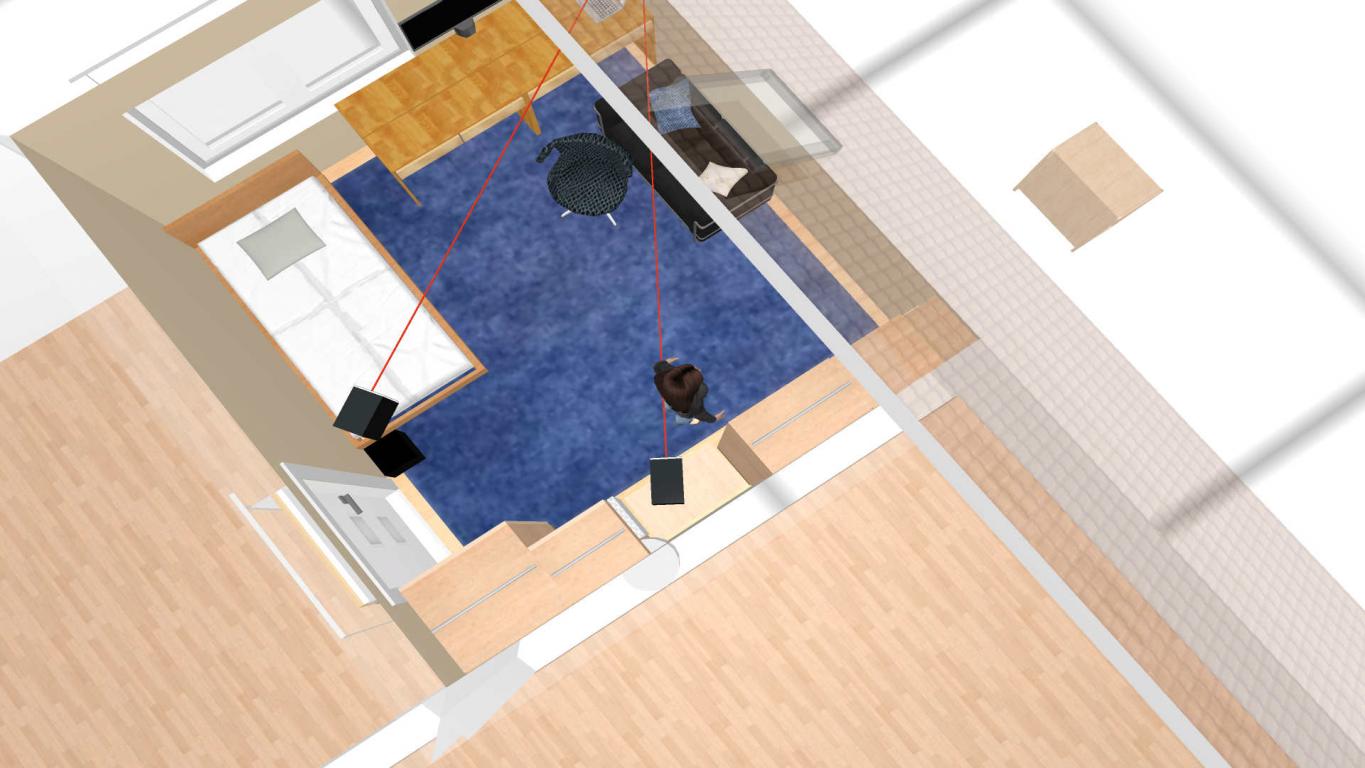

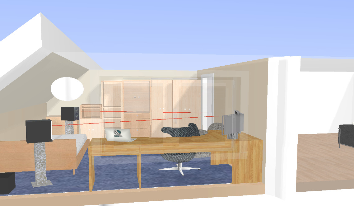

Po długich zmaganiach z tym skośnym sufitem udało się zobrazować najważniejsze pierwsze odbicia:

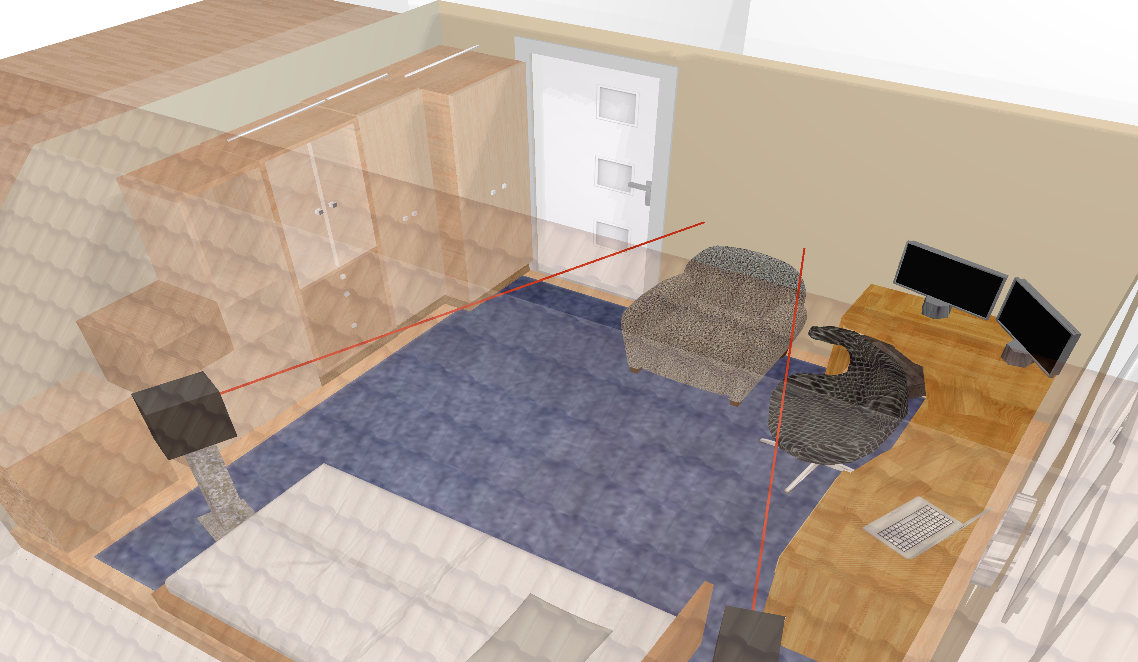

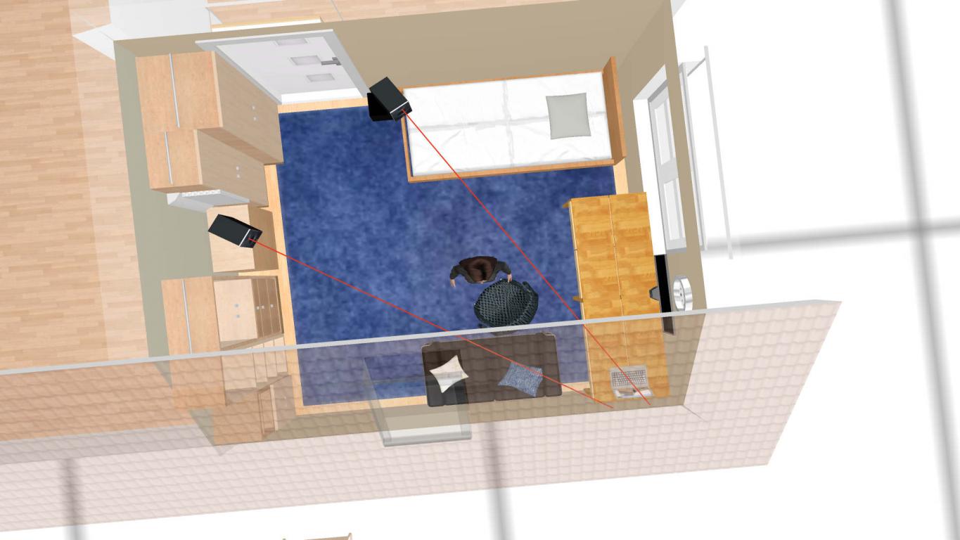

Niestety przestawienie mebli na inną ścianę nie będzie możliwe... biorąc pod uwagę względy użyteczności pokoju, nie uda mi się wygospodarować miejsca odsłuchowego, chyba że skieruję głośniki na okno, ale w takim ustawieniu głośniki grały przynajmniej klasę niżej niż przy ustawieniu "wzdłuż przekątnej" — przy obecnym umeblowaniu (3 załącznik) ustawienie "wzdłuż przekątnej" jest zaskakująco dobre, przebija wszystkie inne praktycznie pod prawie każdym względem - ogólnie jest "dobrze", choć nadal dokuczają dziury w basach, scena jest lekko zaburzona i są dosyć wyraźne odbicia od skośnego sufitu.
Dźwięk z lewej kolumny jest też mniej żywy przez ustawienie blisko regału. Domyślam się, że jeśli kolumna będzie schowana częściowo we wnęce, tak jak docelowo zakładam, to efekt będzie silniejszy, ale jestem zmuszony iść na kompromisy i wybrać to ustawienie.
Stworzyłem dzisiaj bardzo podobne warunki odsłuchowe do tych przedstawionych w omawianej wizualizacji, m.in. odwzorowałem mniej więcej tę wnękę, tylko w mniejszej skali - po długich testach stwierdzam, że efekt jest lepszy niż się spodziewałem - ucięło sporo basu (może przez to że było za mało przestrzeni? - docelowo będzie jej więcej i zastosowałbym tam może jakieś ustroje?), również płaska powierzchnia (biurko) blisko miejsca odsłuchowego nie będzie aż takim problemem jak myślałem. Za to nowym problemem okazała się wykładzina - udało mi się ustalić, że odbicia od podłogi mają spore znaczenie i chyba wymienię ją na dywan lub podłożę filc pod spód...

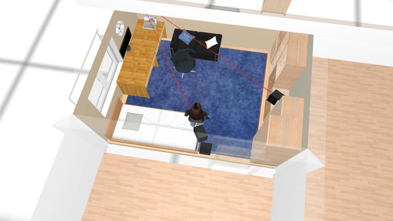

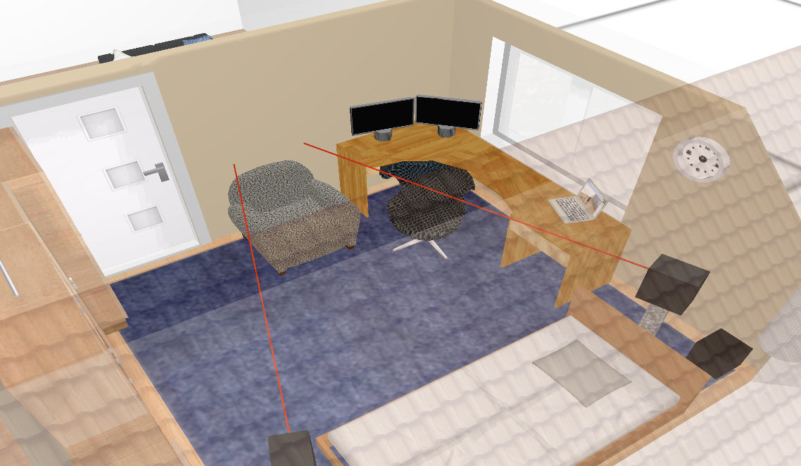

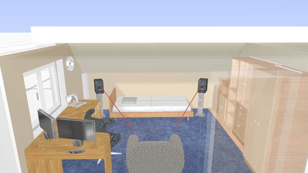

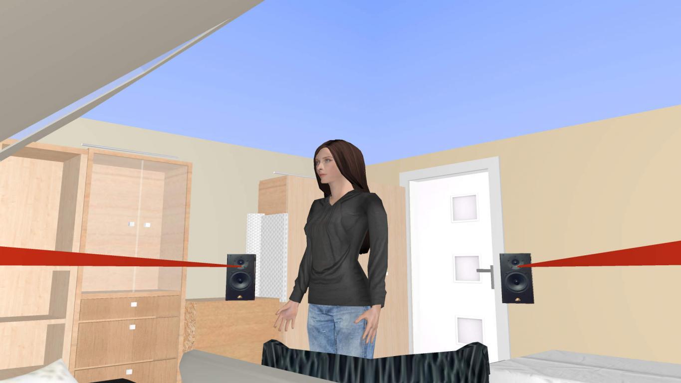

kolumny przestaw pod skośny sufit

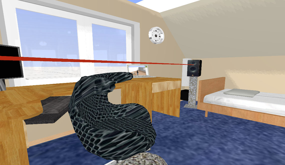

Tak planowałem zrobić pierwotnie, ale sprawiało to duże komplikacje w urządzeniu pokoju. Mimo wszystko podążyłem za Twoją sugestią, kupiłem porządne standy, zrobiłem małe przemeblowanie i przetestowałem to ustawienie... W załączniku wizualizacja pokoju - różnica jest kolosalna w stosunku do każdego poprzedniego położenia. Jest mniej zakłóceń na wyższych częstotliwościach dzięki czemu muzyka nie męczy tak jak wcześniej, dźwięk stał się wyraźniejszy i "nabrał kształtów":) jest też mniej dziur w basach, choć jest ich (basów) delikatnie za dużo w planowanym miejscu odsłuchu, a po przesunięciu w dowolną stronę pojawiają się duże dziury. Oddalanie głośników od ściany na odległość większą niż ~35cm nie pomaga w tej kwestii, za to generuje silniejsze odbicia od okna.
A więc tak jak pisałeś fibi76, zrobił się bałagan w niskich tonach. Niestety za późno przeczytałem sugestie odnośnie tynku strukturalnego, właśnie jestem po malowaniu ścian... Choć nie wykluczam, że zrobię jeszcze coś takiego

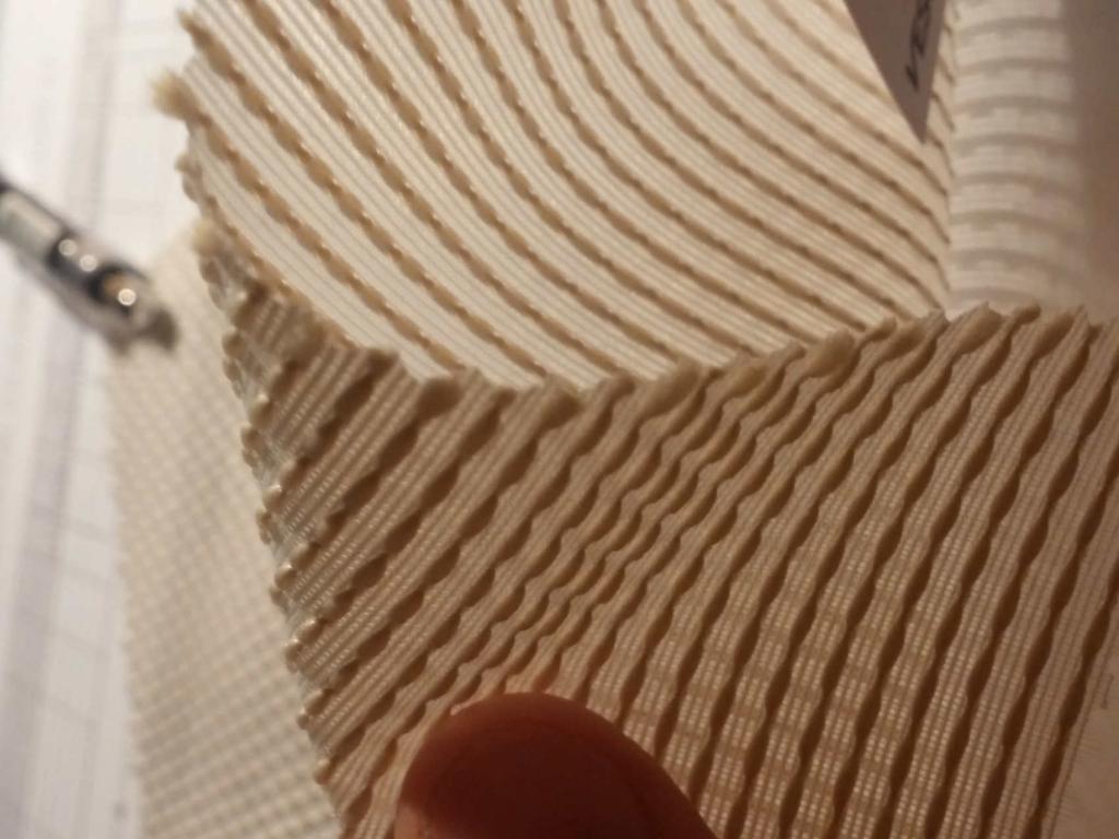

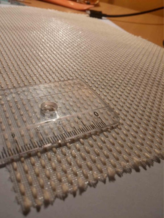

Poza problemem niskich tonów z pewnością trzeba będzie coś zrobić z lewą stroną pomieszczenia, bo pojawiają się tam jakieś odbicia - na pewno zakupię rolety na okna i zasłony, te drugie raczej przezroczyste (jestem zmuszony ze względu na małą ilość światła w pokoju). Znalazłem takie "cudo":
Zaloguj się, aby zobaczyć treść (możliwe logowanie za pomocą ) - udało mi się dostać próbki(zdjęcia w załączniku), całkiem nieźle tłumią wysokie tony... co o tym myślicie?
