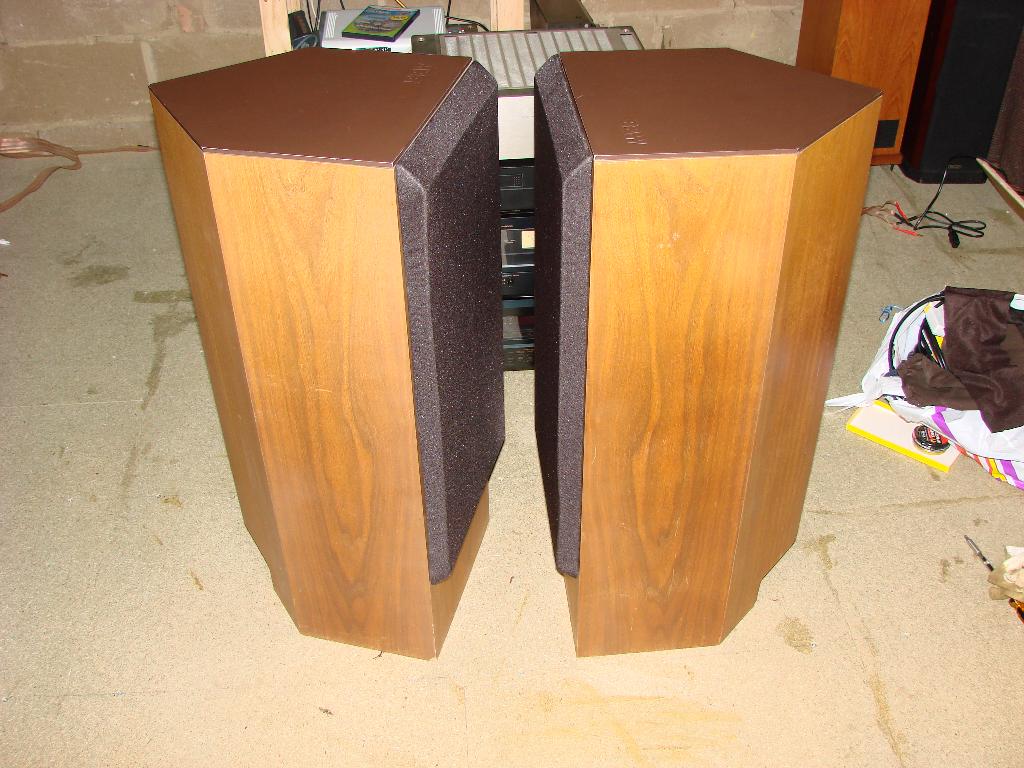

Witam , czy ktos mial , moze podzielic sie swoja opinia , wie ile moga byc watre na dzien dzisiejszy?? B&W DM2000

W USA jakieś 300-400 dolarów, w zależności od stanu. Dobre głośniki, ale po 30 latach???
Na pewno 300- 400 Dolarow bym nie dal , w tej cenie można już coś kopic dobrego. Ale kupuje takie dzisiaj jak się uda, za jakieś 160 dolarów , dokładnie jakieś 600 PLN .
Podobno wszystko działa
Z ciekawości je kupie, bo nie mam lepszej alternatywy na dzień dzisiejszy
