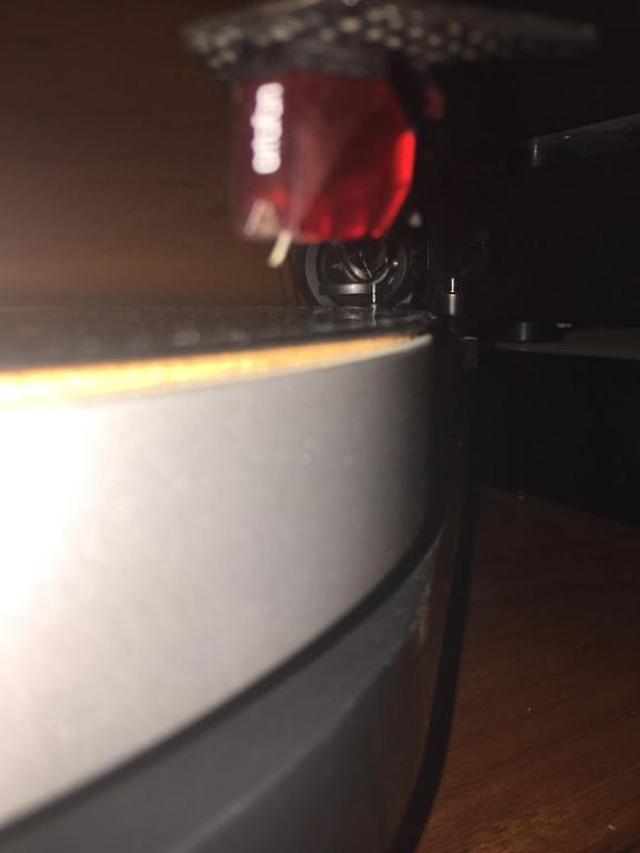

Dobra, zapoznałem się dzisiaj z PRO-JECT'em RPM 5.1, oraz zasięgnąłem informacji na stoisku tejże marki na Audio Show i doszedłem o co chodzi z tym gramofonem, i niestety stwierdzam w nim błąd konstrukcyjny tudzież niedoróbkę. Chyba, że traktujemy, że opuszczana podpórka ramienia jest elementem zużywalnym i kosztuje np 5 zł i starcza na odsłuchanie 50 płyt wtedy OK.

Ten egzemplarz ma chyba 4 lata więc mogło się wytrzeć, ale facet twierdzi, że nie przesłuchał więcej jak 40-50 płyt. Może mnie kręci ten gość. Wyjąłem tą gumkę i włożyłem ją na odwrót. Nie wiele to daje bo ta gumka jest za krótka. Ramię jak jest w pozycji początkowej płyty to ześlizguje się z tej gumki. Wystarczyłoby, żeby gumka była o 3mm dłuższa i nachodziła na tą śrubkę mocującą windę. Ja to przerobię po swojemu i to zadziała, ale producent moim zdaniem trochę to schrzanił.
Tutaj widać ramię ustawione tuż nad płytą. Opuszcza się prosto, ale ponieważ winda opuszcza się powoli to ramie zsuwa się z tej gumki i igła ląduje poza płytą.
