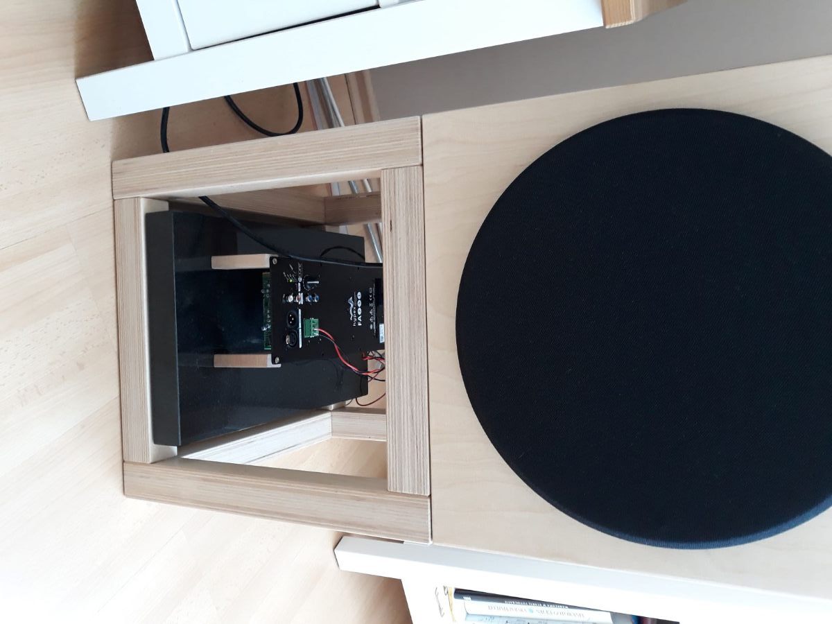

W dniu 30.12.2022 o 12:32, Tyran napisał:
A czy aktywacja dla niskotonowego po przez moduł hypex to była dobra droga?? Troels tak po części robi w swoich projektach.
Wykorzystując chwilę wolnego zrobiłem drugie podejście do testowania wersji aktywnej moich 3WC-12. W pierwszym podejściu w czerwcu, krótko po uruchomieniu stwierdziłem, że nie jest mi to potrzebne. Ale na eksperyment nie miale wtedy czasu więc test był przeprowadzony szybko,  w ciągu ok. 2h i na kilku muzycznych kawałkach. Teraz spędziłem na tym cały dzień. Podłączyłem więc dwa wzmacniacze Hypex FA251 do zacisków głośnikowych kolumny zgodnie ze schematem u Troelsa.
http://www.troelsgravesen.dk/Hypex-bi-amp.htm
Wcześniej wgrałem do Hypexów program-filtr ze strony Troelsa – z płaską charakterystyka oraz z podbiciem +3 oraz +6 dB przy 35Hz (z podbić przy słuchaniu ostatecznie nie korzystałem ale sprawdzałem co one wnoszą). Posłuchałem kilka godzin dobrze znanych mi kawałów począwszy od muzyki poważnej, poprzez elektroniczną do muzyki „rozrywkowej”. Wprawdzie łeb mnie po tym rozbolał ale ostatecznie wysunąłem następujące wnioski:
W ustawieniu neutralnym pokrętła głośności na Hypex'ach w głośnikach niskotonowych, gdy nie gra muzyka, pojawia się szum który jest nieznacznie wyższy niż oryginalny szum wytwarzany przez wzmacniacz. Przekręcenie pokrętła głośności w Hypexach dwie kreski niżej powoduje, że w głośniku panuje całkowita cisza. Głownie właśnie w takim ustawieniu głośności słuchałem gdyż w położeniu neutralnym w niektórych kawałkach bas zaczynał dominować.
Bas z Hypexa jest bardziej twardy, ma też większą energię, jest także bardziej suchy –  w porównaniu do basu bezpośrednio ze wzmacniacza. Dodaje potęgi brzmienia ale jednocześnie zaczyna szybko męczyć. W muzyce gdzie basu nie brakuje – taka dodatkowa amplifilacja, jak dla mnie, jest zbędna. Natomiast zyskują nagrania pop z lat 80-tych i początku 90-tych gdzie oryginalnie występuje karykaturalny, pudełkowy bas. Jeśli chodzi o głośnie granie i uzyskanie wysokich ciśnień to swobodnie można tym zestawem nagłaśniać dużą imprezę w remizie 😉 .
Podsumowując – jest to proste, wygodne i w miarę tanie rozwiązanie. Daje dużo możliwości wpływania na dolne zakresy. Jak na razie stwierdziłem, że mi to jednak nie pasuje. Pozostaję przy wersji pasywnej, nie potrzebuję więcej niskich składowych w pomieszczeniu o powierzchni 17 m2. Być może w większym pokoju takie rozwiązanie się sprawdzi. Nie robiłem eksperymentów w ustawieniach – np. korygowaniu ustawienia filtra według swojego uznania – być może tu jeszcze tkwi potencjał.
Tor: CD Synthesis Roma 14DC > wzmacniacz Synthesis Soprano > Faital 3WC-12.
