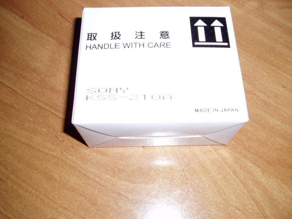

Albo wcisneli Ci sprzęt gdzie laser już pada. Też kupilem Audio analogue i po paru tygodniach zaczęły się problemy z napędem. Na szczęście są dostępne chińskie lasery. Inna sprawa jak długo te lasery podzialaja

Po za tym oryginał posiada dwuschodkową obudowę oczka lasera oraz mosiężną tuleję która chodzi po prowadnicy .
Zamiennik china jednoschodkowy . tuleja plastikowa .
KSS 213 wszystkie mają juz mosiężne tuleje, nawet te za 15zl, wyglądają jak oryginalne i nie dzialaja od nowości. Teraz to zadna gwarancja. Wszystko wygląda jak oryginał.
Oryginalny kiedyś ktoś sprzedawał za około pięć stówek,Wiadomo ,że za 89 to po prostu lepszej jakości podróba Mam nadzieje,ze to było tylko chwilowe i będzie nadal śmigał paganini .
