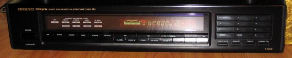

Pod wpływem lektury niektórych postów postanowiłem poszukać jakiegoś ciekawszego ale używanego modelu no i jakoś tak kupiłem tytułowe Onkyo Integra T-4850. Oczywiście jak to w Polsce instrukcji nie stwierdzono. ;-)
Pobawiłem się nim i jestem całkiem zadowolony, ale mam jedno pytanko/problem:
Tuner ma w pamięci w wszystkich klasach A-H stacje pewnie jeszcze z Niemiec. Czyli podtrzymanie pamięci pewnie jakaś bateryjka. Jak wykasować stacje i zapisać nowe.
Doszedłem do takiego stanu:
Wybieram manualnie stację, wciskam przycisk "memory" następnie np. "class A" i to działało jak było jeszcze miejsce. Teraz widzę już tylko napis "full".
Spotkał się już ktoś z tym modelem tunera? Jak wyczyścić pamięć? Wyjściem jest pewnie wyjęcie baterii podtrzymania, ale coś mi się nie chce wierzyć, że producent wymyślił taki numer. Może dysponuje ktoś instrukcją/danymi tego modelu?

Te klawisze opisane jako class A-H mają jedynie pomóc zorganizowac / sklasyfikowac wcześniej zapamiętane stacje , np : class A - stacje z muzyką rockową , B - klasyka , C - pop, D - news itd
Proponuję więc najpierw zaprogramować polskie stacje w miejsce niemieckich.
Najpierw podłączyć antenę ,wzmacniacz i głosniki. Włączyć power.
Znaleźć żądaną stację (ręcznie lub automatycznie - scan) , potem nadusić memory i w ciągu kilku sekund nacisnąc klawisz z numerem pod którym ta stacja ma zostac zaprogramowana - jeśli wcześniej pod tym numerem coś było to teraz zawartośc powinna zostac wykasowana . Ten cykl powtarzać aż zaprogramowania wszystkich ulubionych stacji.
Teraz można przystąpić do klasyfikacji stacji. Nadusić klawisz ze stacją zaprogramowną np pod 1 , wcisnąc memory - na displayu powinien się pokazać symbol "--" tam gdzie normalnie ścieci się literka (A-H) i w ciągu kilku sekund nacisnąć klawisz klasy A-H aby sklasyfikować daną stację . Jeśli jakaś inna stacja była sklasyfikowana w danym miejscu to i tak nowe ustawienie kasuje stare.
Powyższe w/g instrukcji do Onkyo T-4650 którego kiedyś miałem przyjemnośc posiadac. Mogę podesłać ci tą instrukcję mailem ( j.niemiecki) jak podasz adres.

Po wciśnięciu "memory" nie reaguje na wciskanie numerów do programowania stacji "0...9", reaguje własnie tylko na "class A...H". "SCAN" powoduje właśnie automatyczne odsłuchiwanie zaprogramowanych stacji.

"Kasowanie zapisanych stacji.
Wybrać stację, która ma zostać skasowana (patrz "Przywoływanie zapisanych stacji"). Następnie wcisnąć przycisk DIRECT z równocześnie przytrzymanym przyciskiem MEMORY. Nowa stacja może zostać teraz zapisana pod zwolnionym właśnie miejscem w pamięci."
P.S. Proszę się nie śmiać z koślawości tego tłumaczenia :)

OK, chyba damy radę.
1. Po wybraniu zapamiętanej stacji której mamy nadać nazwę, na wyświetlaczu pojawia się jej częstotliwość.
Należy wcisnąć DISPLAY, wówczas częstotl. znika, a pojawia się migający na pierwszej pozycji kursor.
2. W ciągu 5 sekund klawiszami UP lub DOWN należy rozpocząć wybieranie pożądanej litery/znaku.
3. Po znalezieniu właściwego znaku wcisnąć CHARACTER - kursor przeskakuje do kolejnego pola. Również tym klawiszem uzyskuje się _spację_.
Zaprogramować max wszystkie 5 znaków w analogiczny sposób, nacisjając CHARACTER również po ostatnim znaku.
Nadana w ten sposób nazwa zastąpi wyświetlaną dotąd po wybraniu danej stacji częstotliwość.
Naciskając DISPLAY można powrócić do wyświetlania częstotl. zamiast nazwy.
Skasowanie wszystkich wprowadzonych liter dla danej stacji: przytrzymując wciśnięty CHARACTER, wcisnąć DISPLAY.
Nie mam tego modelu tunera, więc sam nie mogę sprawdzić, ale powinno działać.
Powodzenia!

Nadal nie mam instrukcji do T-4850 ale podejrzewam, że programowanie stacji odbywa się bardzo podobnie jak w innych modelach:
- po znalezieniu wybranej częstotliwości należy po prostu nacisnąć MEMORY a potem w niedługim odstępie czasu - klawisz wybranej kategorii (A-H).
Stacja zostanie zapamiętana na kolejnym NAJNIŻSZYM WOLNYM NUMERZE w danej kategorii. Nie ma możliwości bezpośredniego wyboru kolejnego numeru.
Powinno funkcjonować.

Trochę odgrzeję temacik dotyczący "obsługa tunera Onkyo Integra T-4850". Przedstawię jak się programuje stacje włącznie z kasowaniem starych ale w T-4970.
Kasowanie stary stacji:
wybieramy grupę stacji (CLASS A, B,C, D, E lub F) w jakiej chcemy skasować poszczególnie zaprogramowane rozgłośnie,
zakładamy, że chcemy skasować kanał 8 z "x" stacją, wciskamy na klawiaturze nr 8 i wciskamy MEMORY następnie wciskamy DIRECT/DELETE potem wciskamy CHRACTER i znowu DIRECT/DELETE na koniec wciskamy MEMORY i zaraz po tym ( jedno po drugim) CABLE.
Programowanie nowych stacji:
Zakładając że mamy wyczyszczone wszystkie grupy przechodzimy do "CLASS A", znajdujemy częstotliwość jaką chcemy mieć zaprogramowaną, wciskamy MEMORY a następnie CLASS A i w tym momencie zapisze nam tą stację w pierwszym wolnym miejscu, czyli pod nr 1.
