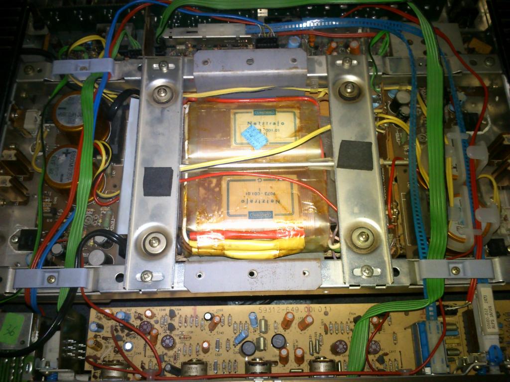

Witajcie - mam prośbę dotyczącą porady technicznej związanej ze wzmacniaczem Grundig SV-2000. Ze wzmacniaczem jest taki problem że prawy kanał gra zdecydowanie słabszym basem niż lewy i dodatkowo słychać z niego szum (w lewym szumu nie ma). Dźwięk jest wyraźnie gorszej jakości. Przypomnę że jest to wzmacniacz konstrukcji dual mono. Jest to wyraźnie problem ze wzmacniaczem a nie z kolumnami (kolumny przepinałem - jest to samo). Efekt słabszego basu i szumów jeszcze wyraźniej słychać w przypadku słuchania na słuchawkach. Z tego co zdążyłem doczytać w internetach przyczyną problemu są prawdopodobnie stare kondensatory. W środku wzmacniacz wygląda tak jakby wszystko było oryginalne i nic nigdy nie było wymieniane.
Czy ktoś z forumowiczów był by w stanie doradzić mi które kondensatory powinny zostać wymienione, jakie należało by zastosować zamiast obecnych (pojemność, napięcie, producent) itp.? Poniżej załączam link do schematów owego wzmacniacza oraz zdjęcia wnętrza.
A nie, no oczywiście że nie ma co wymieniać kompletu, tylko najpierw sprawdzić. Tylko stwierdzam, że u mnie kilka było uszkodzonych właśnie z tej serii. Więc je bym podejrzewał.
Trzeba sprawdzić regulatory, przełączniki, płytki drukowane pod kątem zimnych lutów, przegrzań, być może są jakieś przegrzane elementy. Ustawić prądy spoczynkowe. Jeżeli to nie pomoże, trzeba blok po bloku szukać źródła problemu podsłuchując sygnał audio.
Widzę że jednak sprawa nie będzie taka prosta jak myślałem. Znacie może jakiegoś speca z Krakowa który mógł by się tym zająć? No albo ewentualnie kogoś do kogo można wysłać sprzęt. Dzięki za udzielone odpowiedzi.
