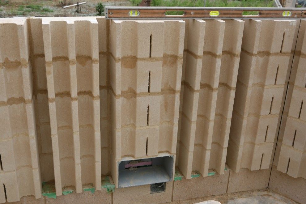

Czyli co się dzieje z energią wyemitowaną przez głośniki w pomieszczeniu o ścianach z betonu? Co ją pochłania? Bo coś musi. Jako podpowiedź podam fakt, że poza strefą bliskiego pola poziom hałasu w zamkniętym pomieszczeniu jest stały.
Chyba, że chcesz sobie zrobić z betonu rezonator :)
Przypomniało mi się Manifold Recording
Zamienia się w ciepło. Tłumi ją powietrze. Sciany pewnie też, ale z punktu widzenia adaptacji akustycznej jest to znikomy efekt. Od tego sa zdecydowanie inne meteriały niż beton.
To jest ostatnie wolne miejsce na forum na Twoją reklamę...
moze zostać zamieniona np. w energię cieplna na wskutek wibracji np. na odpowiednio sztywnej membramie jeżeli takowa w pomieszczeniu jest....nie wdając sie w wyliczankę beton odbija ok. 97% fali dźwiękowej, i beton w postaci 'czystej' jest lepszym izolatorem dźwięku niz absorberem.
Mam takowe porównanie chociażby pomiędzy przegrodami z betonu w 100% i poziom izolacji i adaptacji akustycznej jaki musiał zostać przeprowadzony vs. przegrody w konstrukcji drewnianej, gdzie akustyka nie stwarza problemow w tej skali a z kolei izolacja akustyczna gra pierwsze skrzypce....
I sa to dwa rożne grania.
