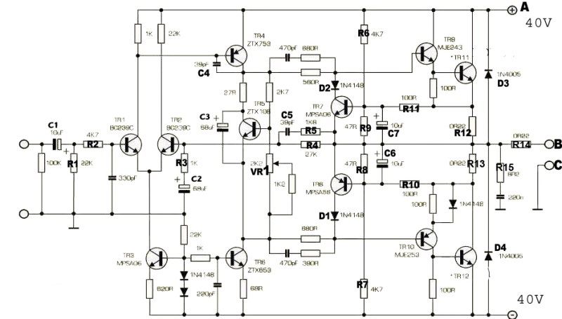

chcialem wymienic kondy w zwrotnicy od kolumn Leak Sandwich 600 pytanie tylko na jakie by uzyskac to co najlepsze.
obecnie posiadaja one ELCAP: 6MFD, 16MFD I 50MFD
Zwrotka wyglada tak:
niestety peknieta (problem byl z jej demontazem) ale zamowiona jest juz nowa z takimi samymi elementami..
Pozdraiwam
