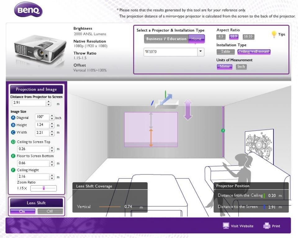

Według kalkulatora na stronie Benq, nawet 100" w tych warunkach da radę wyświetlić na w miarę odpowiedniej wysokości:
