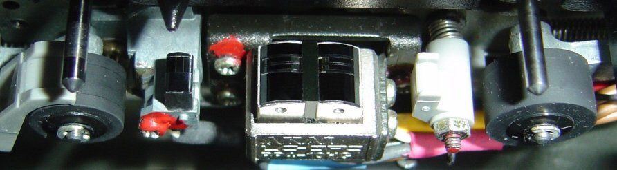

No to dla porównania do tego flagowca Akai z mojego poprzedniego zdjęcia:
Pozdro
Gość G.Mark
Pozdro
I cóż takiego "bogatego" tu widzimy, patrząc od lewej:
- prowadnica taśmy, równie plastikowa jak w Akai,
- rolka dociskowa, o dziwo wykonana z gumy,
- kasująca zapis głowica, w Akaju jest cała ferrytowa, a nie tylko w połowie jak w Nakusiu,
- głowiczka zapisująca zupełnie odseparowana od reszty, co upodabnia Naczka do magnetofoników szpulkowych i to tych droższych,
- head odczytujący z osłonką podnoszą filczyk dociskowy. Tu się panowie z Nakunia popisali istotnie. To wynalazek sprawiający, iż tylko taki kaseciak godny jest obecności w salonie dyrektora wielkiej korporacji co najmniej.
- i znowu prowadnica taśmy z plastiku wykonana, ale na pewno lepszego niż w Akaju,
- a na końcu rolka gumilastyczna ponownie. Żeby chociaż jej tuleja ze złota była?! A tu pospolity brąz zastosowali.
Istotną przewagą Naka nad Akai są te plastikowe kółeczka do regulacji. Co bardziej świadomi użytkownicy, i tak nie wiedząc do czego one służą, mają okazję sobie nimi pokręcić. Lepiej by jednak było, żeby kręcili śmigło.
Posssssdrooooo...
GM
Edytowane przez G.Mark

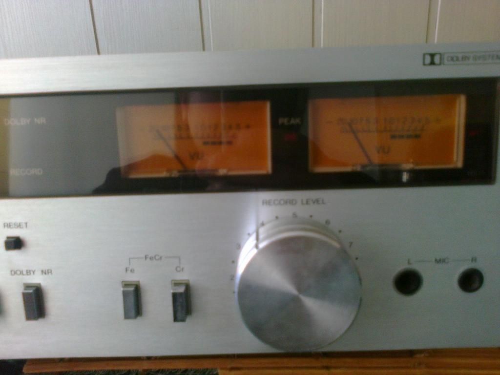

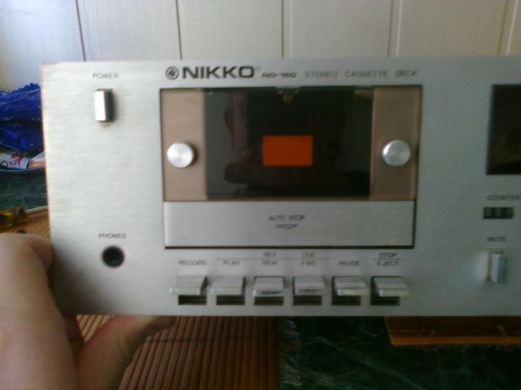

Niespodziewanie dostal mi sie w rece deck NIKKO ND 150,jesli dobrze mi sie wydaje to jest to produkt Unitry tak??
Deck ma zalozone nowe paski,zostal przeczyszczony,zdemagnetyzowalem i wyczscilem tor przesuwu i gra bardzo ladnie,analagowo.Pomaranczowe podswietlenie wskaznikow i kieszeni kasety,glowica MX made in japan.Ma ktos taki deck i moze cos wiecej na jego temat powiedziec? NIe wiem na razie czy przygarne go dla siebie.Ma problemy z przewijaniem do przodu i czasem przy odtwarzaniu slychac lekkie stukanie.
Unitra ZRK M7010 z układami Dolby produkowany pod marką NIKKO.

Dzieki G Mark za odpowiedz :-) Slucham w tej chwili na nim kaset,poprawnie odtwarza te nagrane na innych deckach! Ale pojawia sie te stukanie i wydaje mi sie ze czasem zwalniaja obroty..
Posssssdrooooo...
GM
A czy guru magnetofonów raczył zauważyć regulację azymutu?
To trochę na dole ...
Jesli guru wspominał o tym jako o kręceniu to raczył zapomnieć, że to nie user kręci tylko ... magnetofon .... niejako automatycznie ...
Pozdro
Posssssdrooooo...
GM
kółeczka nie służą do kręcenia nimi. kręci nimi elektronika magnetofonu. W tanszych modelach kręci tak aby podczas kalibracji zapisu głowica odczytująca i zapisująca znalazły sie dokładnie na śladzie. W lepszych modelach potrafi to ustrojstwo ustawić skos głowicy podczas odczytu, ręcznie lub automatycznie.
Mechanika naca nie jest taką samą zwykłą mechaniką jak w akaicu, jakość jest bezdyskusyjnie lepsza w naku. włąściwie to przepaść jakościowa. Ze głowica kasujaca na pół? i bardzo dobrze. ma kasować połowę taśmy. Ze głowica nagrywająca stoi osobno? to również bardzo dobrze. W Onkyo na mechanice sankei która też bywała w nakach są głowice razem ale przynajmniej oddalone i oddzielone 3mm ekranem. a tutaj - pfff.
głowice w akai to szajs jakich mało. fakt, nie scierają się. Ale wykruszają. Sanki w naku podnoszące ekranuja dodatkowo głowicę.
rolki ? tani plastik z bylejaką gumą. W naku - metal. jak się należy. rolki większe, dokładniejsze, nie kołyszą się.
dzwignie rolek precyzyjnie prowadzone, odlewane. Nie z gównianej blachy na drucie jak w akai.
Sanki - w akaicu cieniutkie, w naku z blachy z której czołgi można robić. Ma to wpływ na stabilność.
prowadnice? w akai są gówniane , wycierają się jak chcą. W naku są z odpowiedniego materiału, i są dwie takie same na rolkach, jest to zabieg celowy chodzi o to żeby tasma miała takie same warunki pracy na obu. Taśmy w nakach idą jak po szynach. W akai sie mielą.
W modelu Dragon jest jedyna na świecie mechanika auto-rewers która zapewnia identyczne warunki pracy tasmie w obu kierunkach. W każdym decku z auto-rewersem przełożenie kasety skutkuje innymi skosami głowicy. W Dragonie - jest tak samo.
jeżeli miałeś w ręku taką mechanike to wiesz jakie to jest pancerne, i po co wypisujesz tu głopoty i mieszasz ludziom w głowach? A jak nie miałeś, to czas zamieć.
Pozdro
słusznie. Po ostatniej wypowiedzi na temat naka wiem że to takie z niego guru jak z koziej dupy trąba.
