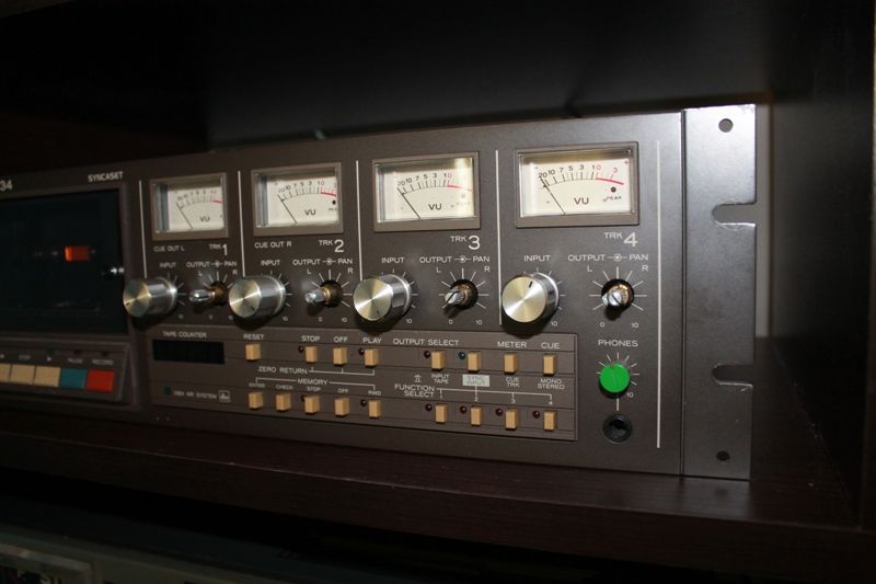

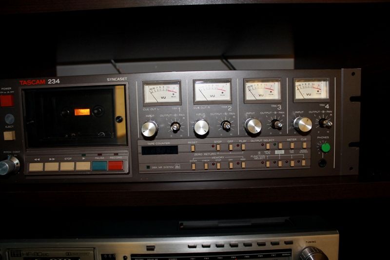

Powoli odrestaurowuje tascama 234 uporałem się z brakiem dwóch wskaźników,jeszcze brakują mi gałki cztery już dopasowałem jeszcze cztery podwójne.Lepsze były by oryginalne ale nie można ich dostać Kasjel dzięki za linka już zamówiłem myślę że będą pasować.Deck jeszcze nie jest grający nie załącza play brakuje podświetlenia itd.

Te gałki nawet pasują, te cztery są oryginalne, czy dobrane?

Ja bym poszukał oryginalnych gałek ... a może warto kupić takie coś dla samych gałek?
Zaloguj się, aby zobaczyć treść (możliwe logowanie za pomocą ) Poszukaj bo bo te srebrne sorry ale nie pasują ;)

Nie nie są oryginalne trudno jest takie kupić zwłaszcza te podwójne,ale to nie jest największy problem deck po włączeniu pracuje bardzo głośno.Przewijanie jest ok ale co ciekawe po włączeniu play zaczyna przewijać nie podnosi mostka z głowicami rolka do wymiany bo się klei.

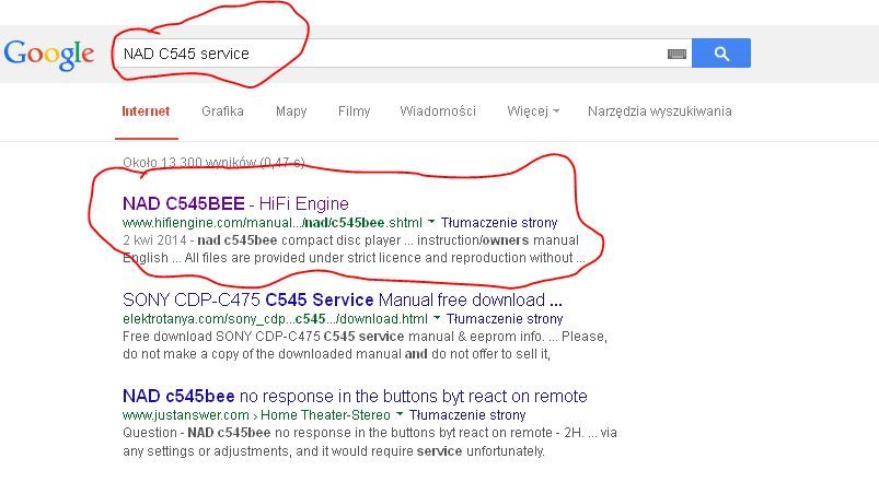

Koledzy widzę, że macie dostęp do instrukcji serwisowych. Sam szukałem, ale bez skutku.
Potrzebuję serwis do kompaktu NAD C545 bee. Będzie mi ktoś w stanie pomóc?
http://www.hifiengine.com/manual_library/nad/c545bee.shtml

Dziękuję. Myślałem, że bez rejestracji się obejdzie. Nie raz miałem tylko wyciągnięcie danych. Ale jest OK.
