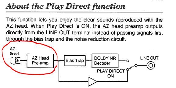

W sumie nic specjalnego. Schyłkowy okres firmy. Wykonanie jak dla mnie fatalne. Widać rękę księgowego. Trzy głowice, jeden wałek przesuwu i dwa silniki. Elektrycznie otwierana i zamykana kieszeń. Automatyczna kalibracja bez możliwości ręcznej korekty, ale działa nie najgorzej.
Główną zaletą tego magnetofonu jest cienkowarstwowa głowica odtwarzająca. Na panelu czołowym jest przycisk, pozwalający na odtwarzanie sygnału wprost z tej głowicy z pominięciem korekcji i układów Dolby, Działa to dosyć ciekawie.
O brzmieniu nie będę się wypowiadał, bo to kwestia subiektywna. Ale na tle innych decków nie jest tak źle jak się powszechnie uważa. Ale oczywiście RS-B100 to nie jest.
AZ7 ma głowicę odtwarzającą nowego typu jak napisał Bum. AZ Head (amorphous Z). Cienkowarstwowa głowica ma większy zakres częstotliwości oraz płaską charakterystykę, dodatkowo utrzymuje się niska impedancja. Dodatkowo, nie wolno jej demagnetyzować (w instrukcji jest napisane, że nie wolno, a nie, że nie trzeba). Za to głowica zapisująca to zwykła amorficzna, którą należało by co jakiś czas z demagnetyzować. Czy tak właśnie jest? Słuchałem jednego modelu AZ7 i tam faktycznie dało się usłyszeć niedosyt wysokich - co innego materiał nagrany na innych deckach, ale też nie do końca... Kiedyś kupię sobie AZ7, tak żeby mieć na pamiątkę...
Czy w przedwzmacniaczu, do którego doprowadzony jest sygnał z głowicy odtwarzającej, nie ma korekcji charakterystyki częstotliwościowej sygnału?

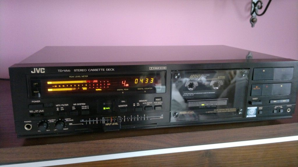

muda44,
Mam tego JVC (czy może poprzedni model, różniący się minimalnie, przynajmniej zewnętrznie - TD-V6 czy KD-V66). To bardzo dziwny magnetofon, jeśli spojrzy się na jego konstrukcję i wyposażenie, co zresztą jest dość charakterystyczne dla wielu modeli JVC.
Ten model ma układ Discrete 3 Head, czyli trzy całkowicie rozdzielone głowice, co ma zmniejszać przenikanie sygnału itd. Rozwiązanie stosowane w nielicznych najlepszych deckach. Tor zapisu jest zrealizowany w technologii DC, co ma zmniejszać szumy. Transformator zasilania jest ustawiony pod takimi kątami, żeby nie wnosił zakłóceń. Itd. Czyli jakby dbałość o czystość sygnału. A jednocześnie bardzo prosty mechanizm dwusilnikowy, jednowałkowy, i brak jakiejkolwiek regulacji toru zapisu, kalibracji nagrywania czy choćby ręcznej regulacji prądu podkładu na słuch. Więc cała para z tych wyrafinowanych i kosztownych rozwiązań idzie w gwizdek.
Innym takim dziwnie wyposażonym modelem JVC był TD-V521. W sumie prosty model dwugłowicowy, nie wyposażony w żadne wyrafinowane rozwiązania, ale mający mechanizm dwuwałkowy. Po co?
GM
W porównaniu z głowicami magneto-indukcyjnymi głowica magneto-rezystywna ma charakterystykę liniową. Ale zapis na taśmie i tak nie jest liniowy. Więc i tak trzeba go pewnie skorygować. Może inna będzie ta korekcja ale na pewno będzie.
Na każdej kasecie pisze jaka jest stała czasowa deemfazy, czyli jest obowiązkowa korekta 120us albo 70us EQ
GM
Z tego co mi wiadomo nie ma. Glowica ma liniową charakterystykę.
