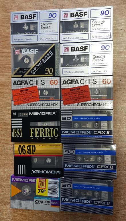

Ładne? 33 sztuki. 165zł z wysyłką. Oprócz kilku prostych TDK - reszta całkiem miła. Niektóre to staruszki. Wszystko we foliach.
