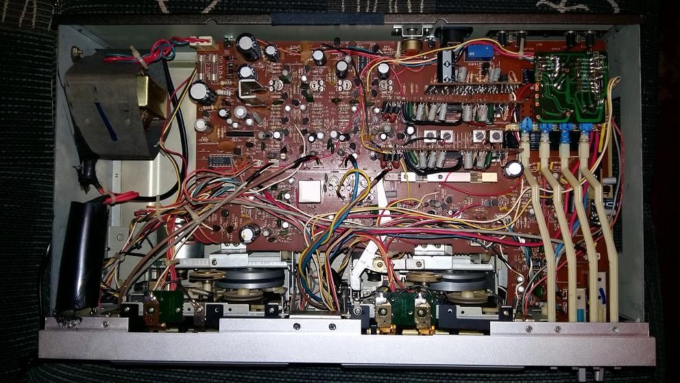

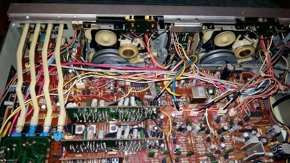

Przyjechał kolejny Denon z serii DRM 22,33,44 itd ......3 głowice, i jak wszystkie inne siadają w nich idlery, koszmarnie twardnieją na kamień, jakaś plaga. Te magnetofony to są super, mają głowice SF, ciężko dać im rady w normalnych warunkach.
Ciekawostka:
Jakie macie najw. pojemności w zasilaniu w magnetofonach ???
Onkyo 2550 ( 70 ) - 15 .000 mikro
Denon DRM 33 - 10.000 mikro
W takich popierdziawkach średniej i niskiej klasy zaledwie 1.000 - 2000 mikro,
