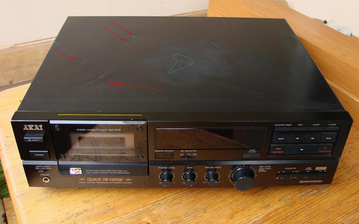

A nie wymienił pokrywy ?
A nie wymienił. Na czerwono zaznaczyłem wgniotki o kształcie i w miejscach tych samych. Na niebiesko zadrapanie, którego kształt na drugim otoczyłem niebieską linią. Nad żółtą linią było wgniecenie, które wyklepano.

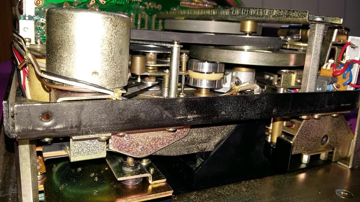

Tor przesuwu taśmy i wnętrze:

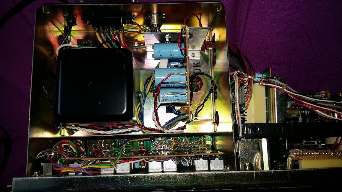

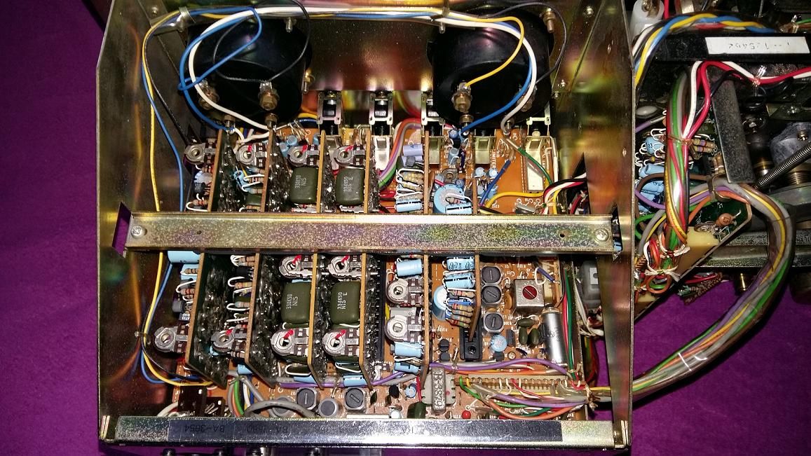

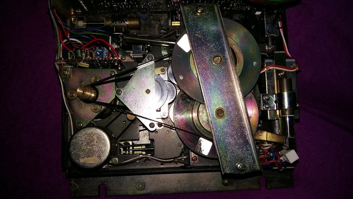

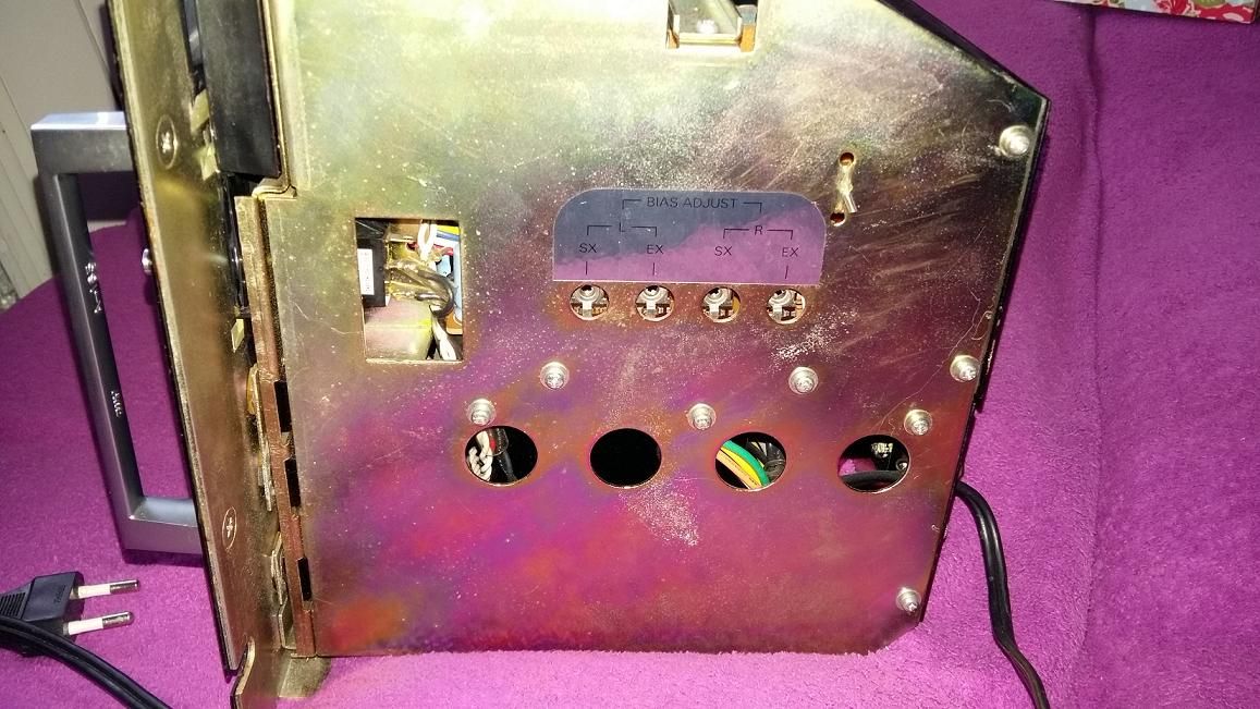

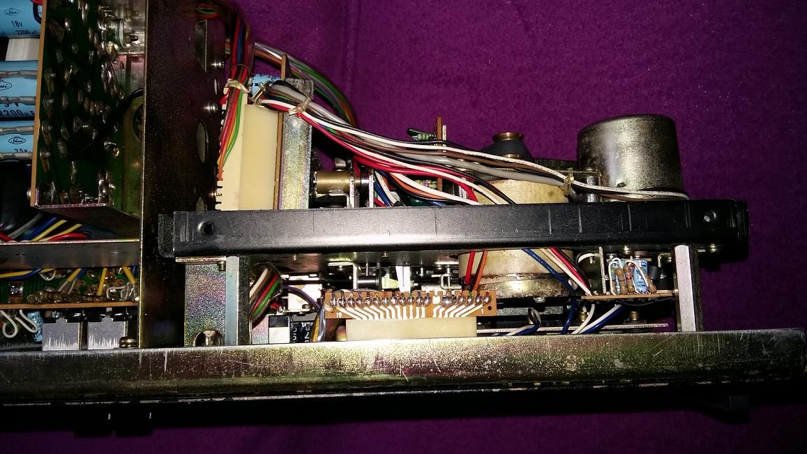

Wrzucam dla zainteresowanych kilka zdjęć Nakamichi 1000. Bardzo przepraszam za długie czekanie, ale miałem nawał innych obowiązków i tylko pstryknąłem te fotki. Dopiero w weekend mam więcej czasu na cokolwiek i mogłem je obciąć z rozmiaru i tu zamieścić. Biorę się za dalsze przywracanie Naka do świetności.
stereo-hifi com
Wbrew pozorom, nie jest tak źle. Miałem problem z torem taśmy. Już mam to opanowane i zostało tylko sprawdzenie ustawień z taśmą serwisową i oscyloskopem. To później. Jest jeszcze kilka "pierdółek" do ogarnięcia. Nie działa podświetlenie wskaźników a nie wiem jak się dobrać do żarówek. W instrukcji nie ma o tym słowa. Muszę to rozgryźć. Wszystkie ustawienia elektryczne są zaplombowane i nikt tam nie grzebał. Widać to po tym jak odtwarza. Gdyby coś było rozregulowane to Dolby psułoby dźwięk. Na początku w ogóle zastanawiałem się czy reduktor szumu w ogóle działa :). Magnetofon sam z siebie mało szumi a nie było słychać obcinania wysokich tonów, mało-żadnej różnicy, więc wyregulowany jest na pewno dobrze. Dopiero gdy dało się głośniej na słuchawkach, było słychać, że Dolby wycina szum. Nić innego nie tłumi. Rewelacja. Lecę działać dalej.
