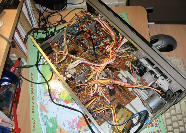

>Dzisiaj dotarła do mnie AIWA AD3800. Wizualnie naprawdę bardzo dobrze. Jak na jej lata, nie ma
>czego się czepiać. Mechanicznie - opornie przewija kasety i nie podnosi mostka z głowicami.
>Wszystkie klawisze reagują, czyli duża szansa, że elektrycznie ok. No to mam drugą zabawkę do
>naprawy, ale myślę, że tu będzie łatwiej i szybciej, niż w Soniaku TC-K80II, w którym męczę się z
>mechanizmem... W razie czego liczę na Waszą pomoc. ;-)
Wrzuć zdjęcie mechanizmu, będzie łatwiej coś podpowiedzieć. POZDRAWIAM:)
Keraj,a czy prawidłowo działa funkcja pause.Podejrzewam,że masz podobny problem,jaki był u mnie,bo objawy są podobne.Jak ją otworzysz i załadujesz kasetę,to mechanizm powinien wykonac trwający około pół sekundy ruch,napinając taśmę.Są w tym mechanizmie ,takie mimośrody napedzane przez metalowy kołek osadzony w plastikowym zebatym kole.Ten kołek się potrafi poluzować i wysunąć,co powoduje,że nie napędza on reszty mechanizmu.W efekcie bardzo słabo przewija i nie działa pauza i odtwarzanie.Najlepiej bym zrobił,gdybym ci sfilmował pracę tego mechanizmu,ale nie mam jak to zrobić.Mam nadzieje,że się samemu zorientujesz jak to działa.Mi się udało.Jednak naprawa,choć prosta,wymaga rozebrania tego mechanizmu,a to jest dość trudne,ze wzgledu na wiele drobnych zabezpieczeń,które można zgubić .Powodzenia.
Dodatkowym sygnałem,że jest tak jak mówie,bedzie luzno obracające się jedno z kółek.Bedzie można je swobodnie obrócic o prawie pół obrotu.To objaw,ze kołek sie wysunął z prowadnicy umieszczonej na boku tego kółka.Jest to pokryte takim jasnym smarem.

Oto AIWA w stanie takim, jaką ją kupiłem. Jak mi rodzina pozwoli :-), to niedługo zajrze do jej wnętrza...

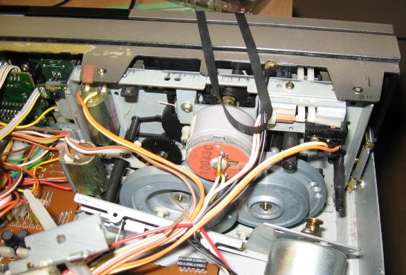

Otworzyłem AIWĘ i prawdę mówiąc, na chwilę obecna podejrzewam tylko pasek. Jest bardzo luźny. Marek-41 dziekuję za wskazówki. U mnie działa pauza, nie da sie luźno przekręcic kółka. Tak więc prośba. Skoro Ty już to przeszedłeś, podpowiedz, jak go najłatwiej wymienić. Odkreciłem góre mechanizmu, ale widzę, że chce wyjść razem z kieszenią kasety. Jednak wydaje mi się, że łatwiej będzie odkręcić silnik i stelarz kół zamachowych, co pozwoli na wymiane paska. Mam rację?
Ja na szczęście nie musiałem paska wymieniać,bo to rzeczywiscie trudna sprawa.Tak,więc musisz sobie samemu poradzić.Tylko ostrożnie ,bo przecierasz szlak.To ja bede korzystał z twoich doświadczeń,jak samemu bede musiał ten pasek wymienić.Powinieneś sobie poradzić.To jest chyba łatwiejsze,od rozbierania całego mechanizmu.
Tak to wygląda.

Wyjęty pasek. Nawet łatwo poszło.
