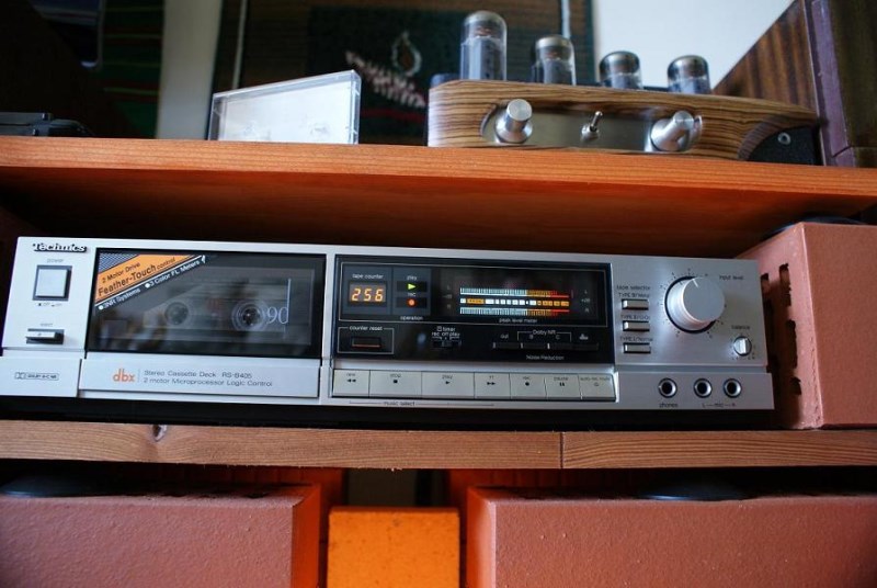

Ja wreszcie dokupiłem do mojego Technicsa M45 amplituner.
Technics SA-424, teraz deck ma chyba godny jego wzmak.
Brzmi jeszcze lepiej niż do tej pory a i wizualnie pasuje. :)

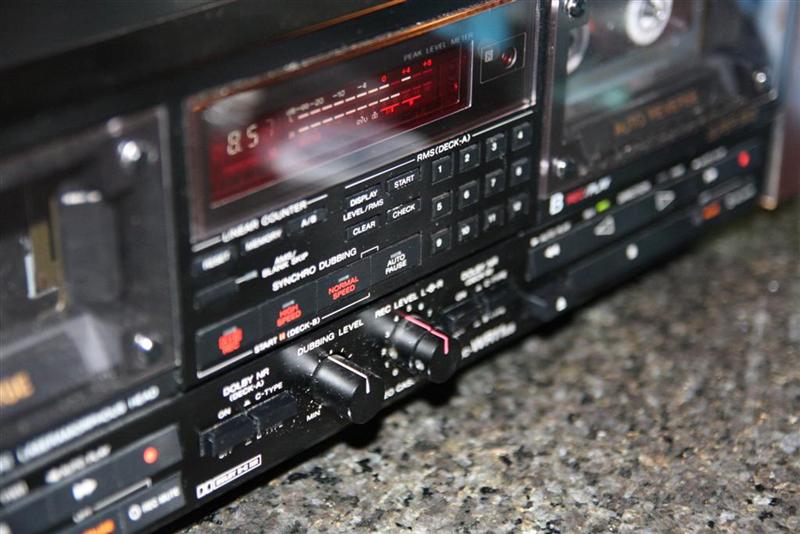

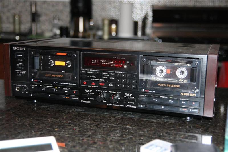

Ciekawa "kopiarka" Sony, ma chyba wszystko co czlowiek moze wymyslic, wyszukiwanie/programowanie nagran, bias, dolby B/C, poziom nagrywania przy kopiowaniu, itd, itp.
TC-WR11ES = gra/nagrywa zupelnie niezle

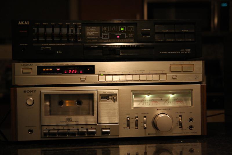

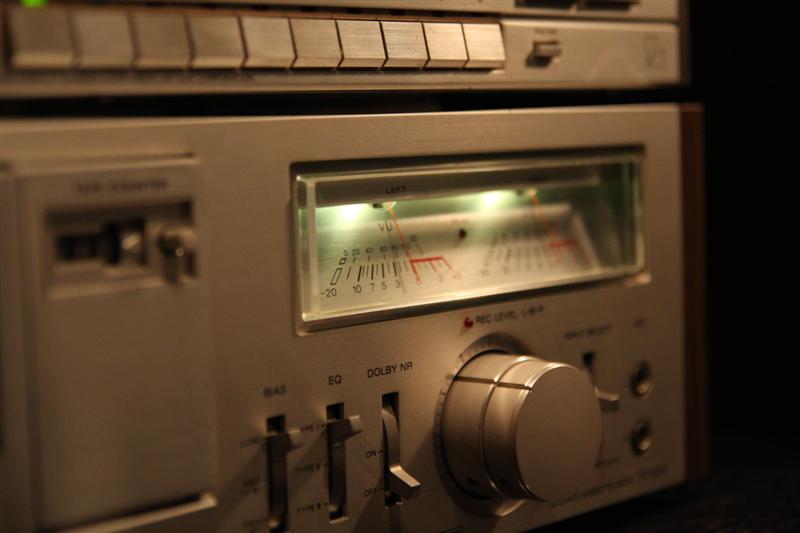

potem ladny Aurex
Ale ładny Aurex.
