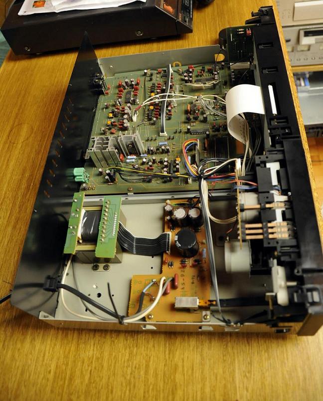

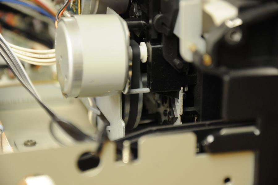

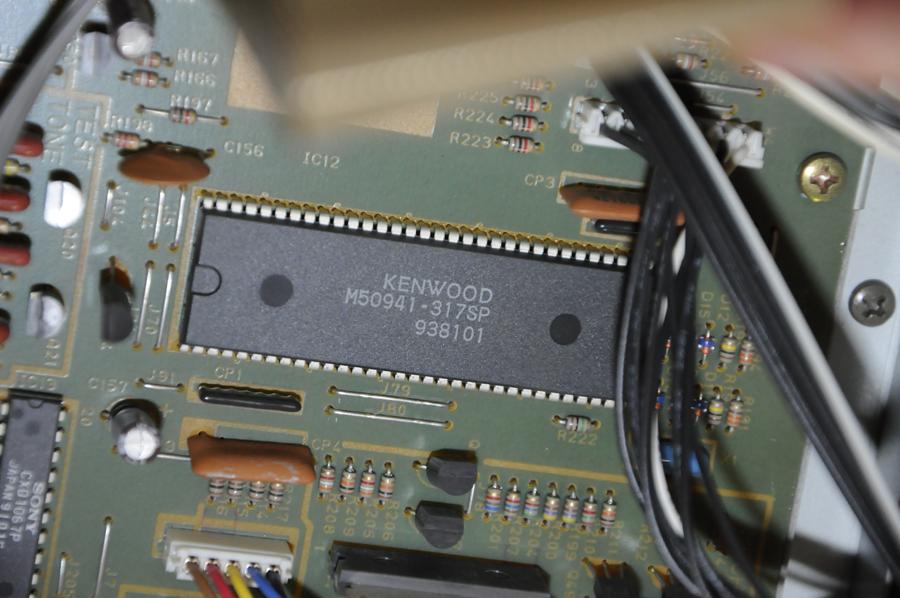

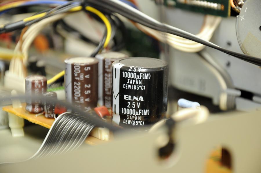

Niżej zdjęcia decka Kenwood KX-4520. Na jednym ze zdjęć pokazana jest kieszeń, jest dokumentnie cała z plastiku jak i cały przedni szkielet i nie wygląda ten plastik okazale. Przedni aluminiowy front ma 1,5mm - ale dobrze, że to aluminium :) Szkielet podtrzymania mechanizmu także jest z plastiku i ów plastik jest także pod całym mechanizmem. W zasilaczy jest jedna ELNA`a reszta to Nippon`y z serii AVF. Elektronika i elementy sterujące są na jednej sporej płytce, układ sterujący jest produkcji Kenwooda, układ Dolby jest Sonego (są dwie sztuki). Reszta obudowy to blacha stalowa, dość cienka, ale nawet się nieźle trzyma :)
PS: Pasek nadal jak nowy :)
