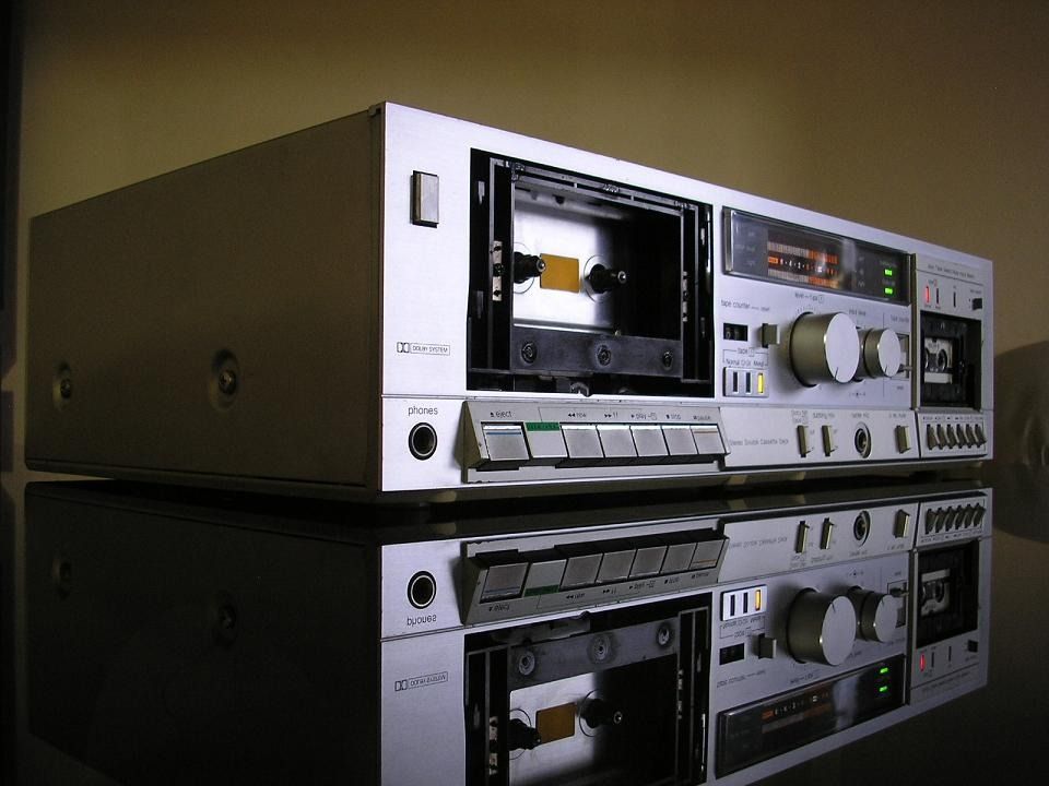

Przeglądając internet znalazłem kolejny lotniskowiec Technics`a RS-M77.
Różni on się od modelu RS-M75 obsługą taśm Metal.

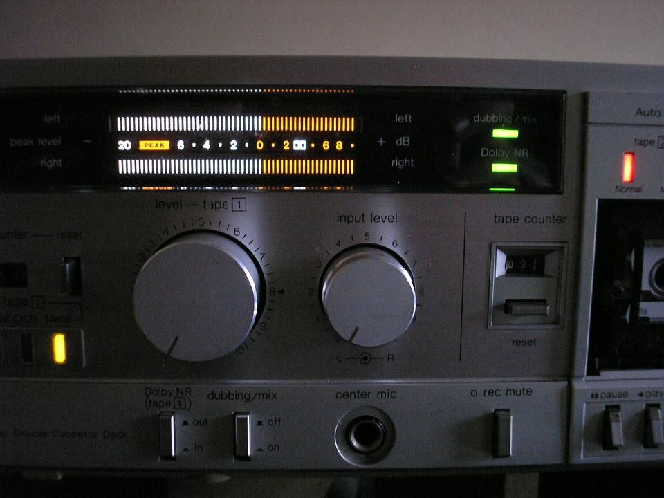

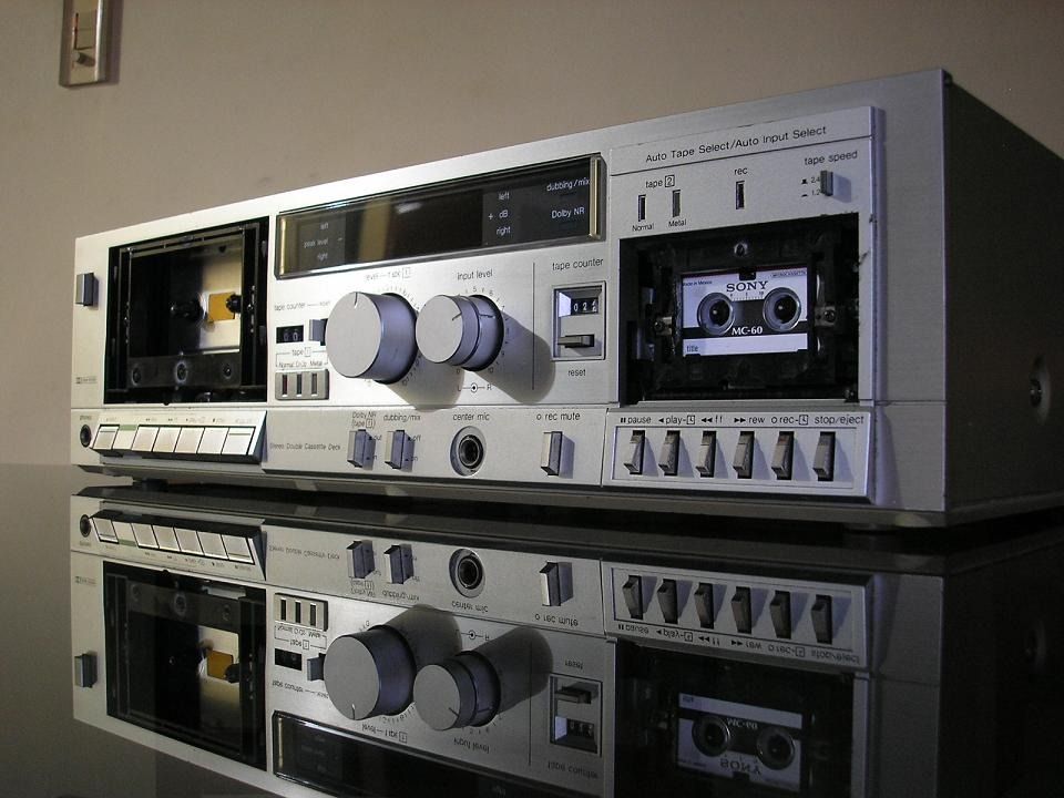

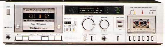

Druga ciekawostka to Technics RS-M212 obsługujący zarówno zwykłe kasety jak i micro MC.
Znajdując takie ciekawostki mam co raz większe uznanie dla tej marki, ciekawe jakie jeszcze zapomniane decki kryją czeluście internetu? ;)
No ładne cacko :). A masz może informację do czego służyła ta opcja obsługi micro-MC?
M.
To tak jak moja 125 , brzmi tak samo jak 150, ja tam nie słyszę różnicy, problem polega na tym, że zachciało mi się całą serię uzbierać :-). W sumie 300 ma sznase grac lepiej bo to 3 głowicowy model z dual capstan, wiec tor ma zdecydowanie lepszy , ale jak napisałeś trudniejszy w serwisie. Ja uwielbiam te proste Naki , grają super, a mechanizm tak prosty , że trudno już by go było uprościć.
Pozdro
M.
Na początku lat 80-tych próbowano trochę lansować Microcassette jako nośnik do zapisu Hi-Fi - do tego celu stworzono Microcassette z taśmą Metal (nigdy nie było "chromówek" Microcassette), i to z automatycznym wyborem typu taśmy. Aiwa produkowała kilka magnetofonów kieszonkowych z możliwością zapisu stereo na metalową Microcassette, były też mikro-radiomagnetofony, i był też podwójny radiomagnetofon przenośny Aiwa, obsługujący jedną normalną Compact Cassette i jedną Microcassette. JVC produkowało też pojedynczego decka na mikrokasety do normalnej wieży. Na tej fali powstał też ten dwukasetowy Technics. Przełącznik prędkości dla mikrokasety ma na celu zachowanie kompatybilności ze wszystkimi mikrokasetami, które tradycyjnie mogły zawsze być zapisywane z dwiema prędkościami w dyktafonach.
