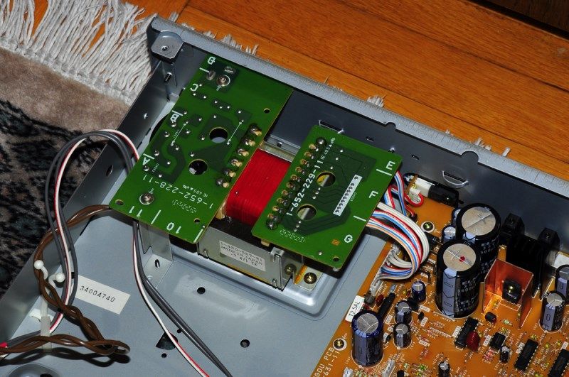

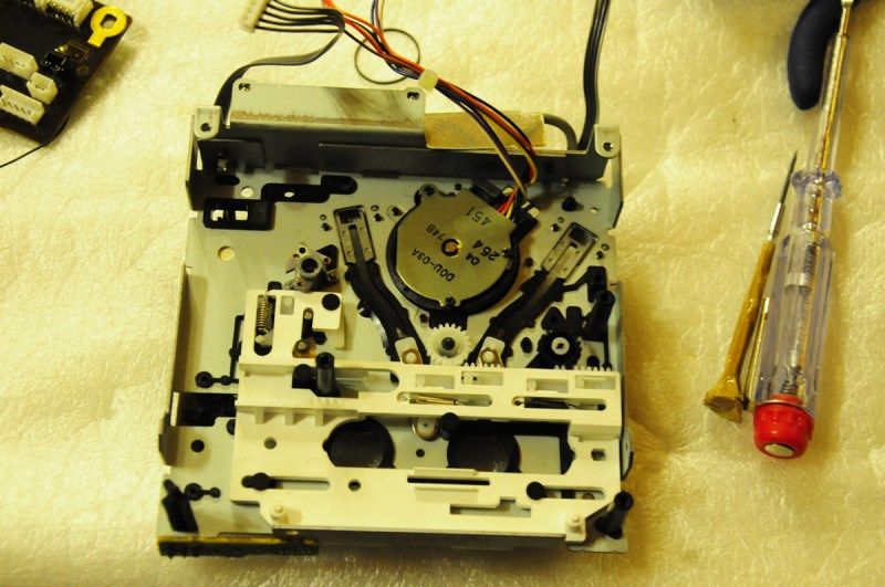

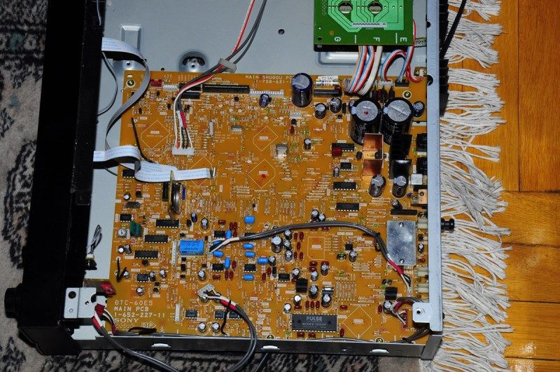

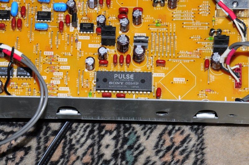

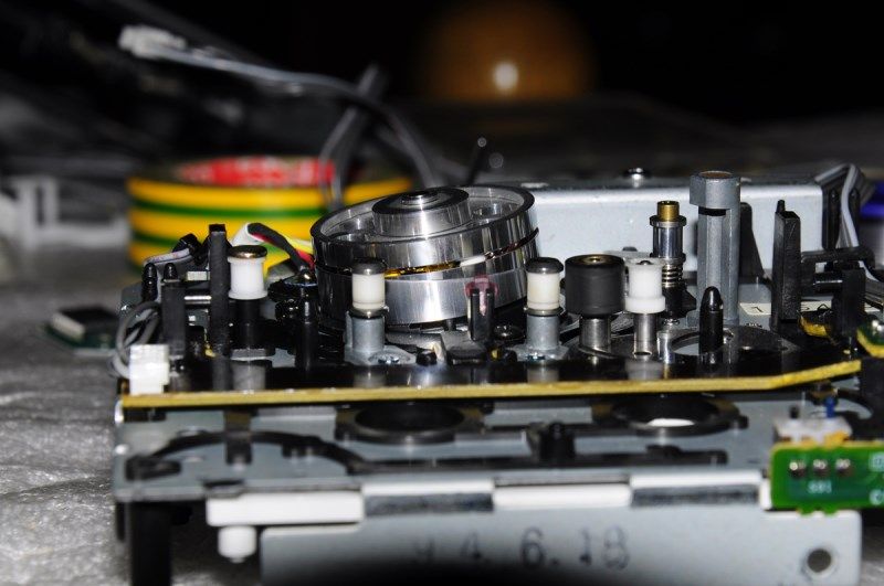

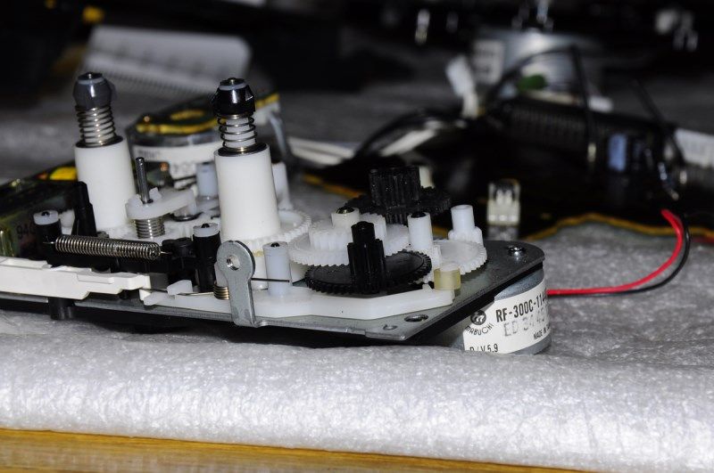

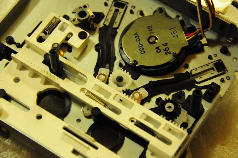

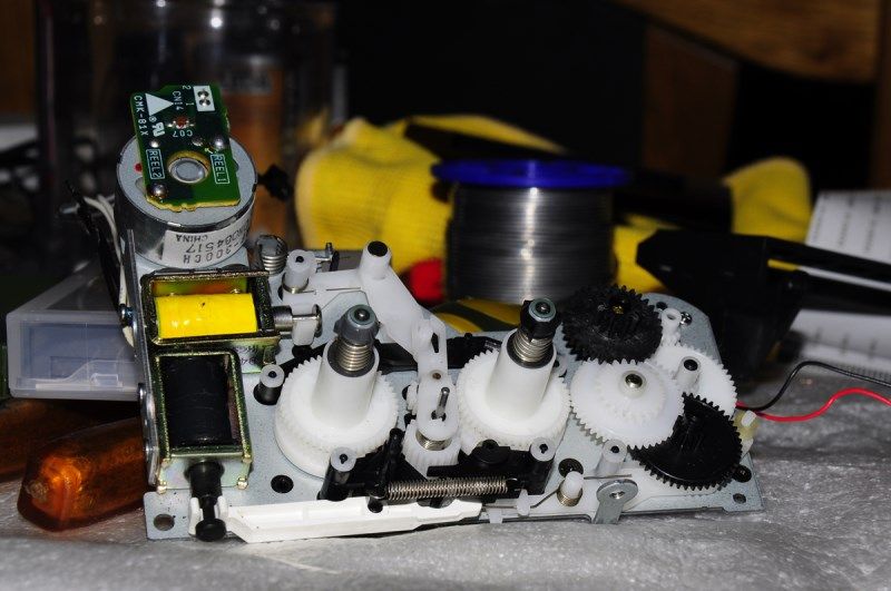

Może nie analog, ale nadal taśmociąg :)
Sony DTC-60ES, musiałem go rozebrać, ponieważ prawa rolka napinająca nie była zabezpieczona i wypadała co jakiś czas z miejsca przeznaczenia. Widać to na 3 zdjęciu. Musiałem to jakoś zabezpieczyć, nałożyłem nakładkę, kropelkę kleju kropelka i już się trzyma. Jestem pod wrażeniem stanu PLASTIKOWYCH elementów. Wyglądają jak nowe, zresztą, jak reszta mechaniki. Tor jest wyposażony w jeden capstan, jest to silnik BSL (DD). Głowica w stanie idealnym. Niestety, lewarek odpowiedzialny za czyszczenie głowicy rozpadł się na kawałki ze starości, muszę zamówić jakiś, są na north.pl. Niżej parę fotek :)
Gość G.Mark
Szczerze mówiąc, nie wiedziałem, że DAT'y mają takie mechanizmy :-O Jak w magnetowidzie!
Mają i wedle informacji od zaprzyjaźnionego serwisanta urządzeń RTV firmy Sony, jak padnie w takim magnetofonie bęben z głowicami; co się niestety zdarza, to kaplica. Część horrendalnie droga i trudno dostępna. Zastanawiałem się kiedyś nad nabyciem DAT'a, ale po rozmowie z serwisantem trochę mi przeszło.
No chyba, że ktoś ma takowe cudo w dobrym stanie, mało używane i mi je "opchnie" za stówkę. :-)
