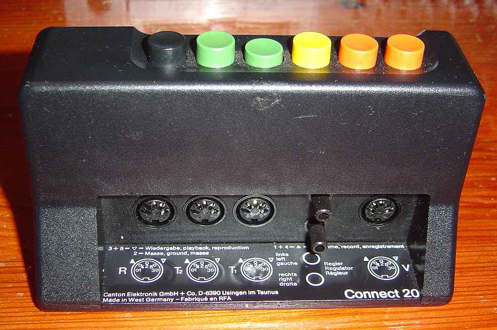

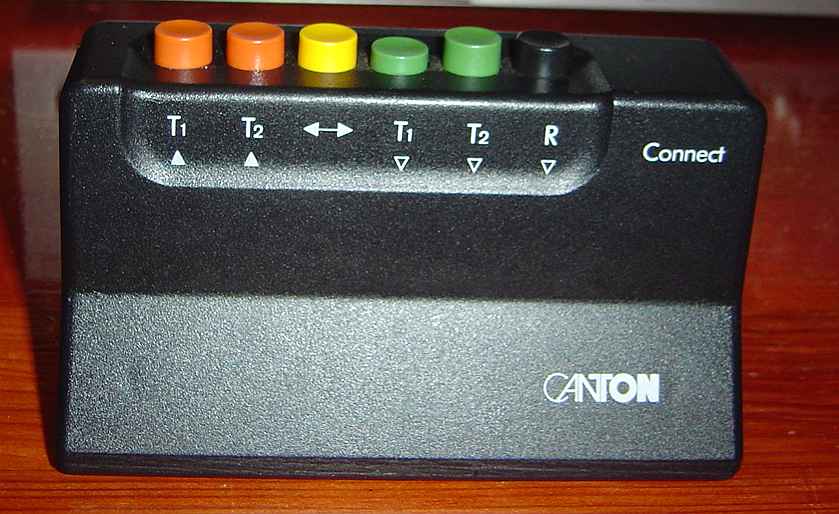

Zakupiłem taki oto "Tape selector" za całe 25zł. I nawet odpowiada mi to, że jest na DIN-y.
Tylko że nie wiem, jak tego używać. W necie nic nie znalazłem. Czy mógł by mi ktoś z Was pomóc ?
Z opisu gniazd widac wejście, dwie pętle magnetofonowe i wyjście do nagrywania z regulacją poziomu, odrębnie w każdym z kanałów R-L.
Podłącz i sprawdź kombinację przełączników.
