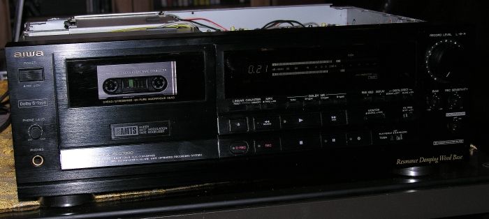

Wspomnianym przeze mnie jakiś czas temu magnetofonem w którym można było nagrywać na czystej taśmie bez jej kasowania była Aiwa XK-S7000, którą można teraz obejrzeć wiadomo gdzie. Wyposażona była w układ Blank Tape Optimized Recording.
Zaloguj się, aby zobaczyć treść (możliwe logowanie za pomocą ) Edytowane przez MaciejLK
Oprócz AIWy XKS7000 ten sam układ B-REC miała też jej starsza siostra AIWA XKS9000

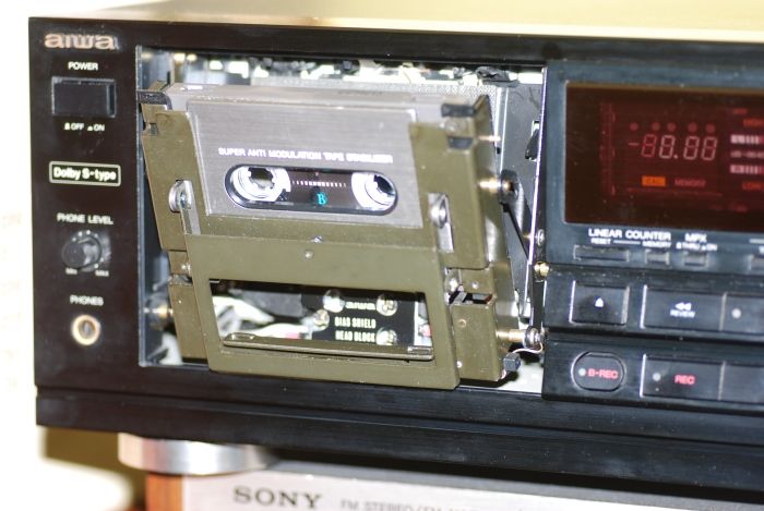

Poniżej moja XKS7000 podczas czyszczenia - widoczny klawisz B-REC
Wrzuciłem też fotkę jej pancernej stabilizacji kasety .... ;)
Sorry za jakość zdjęć ...
Wszystko się zgadza, załączam fragment instrukcji.
Kłopotliwa była tylko kalibracja taśmy, która polega przecież na nagraniu sygnału testowego. Trzeba to było zrobić gdzieś na końcu taśmy, albo używać sprawdzonej taśmy jednego typu, a nawet z jednej partii produkcyjnej. Z literatury wynika, że gros szumu prądu podkładu i tak zostawia głowica nagrywająca, więc sądzę, że więcej poprawy jakości można uzyskać dzięki dokładnej kalibracji.
Tak, chyba poza Aiwą nikt inny tego nie stosował. Nie wiem nic o magnetofonach studyjnych, ale chyba gdzieś czytałem, że w nich (przynajmniej niektórych) także można wyłączyć głowicę kasującą przy nagrywaniu na czystej taśmie, aby nie zwiększać szumów i uzyskać maksymalną możliwą do uzyskania jakość. Być może ma to znaczenie w nagraniach studyjnych. W warunkach amatorskich i na kasecie pewnie było to bez praktycznego znaczenia.
Maciek jak zwykle masz racje - próbowałem testować BRec .... i efekty są niejednoznaczne .... czasami wydawało mi się, że coś słyszę (oczywiście w przerwach między utworami - lub dynamicznych skokach natężenia dźwięku) a czasem nie - w trakcie trwania przyzwoicie nagranego utworu efekt jest bliski zeru (a może ja już niedosłyszę ;)
