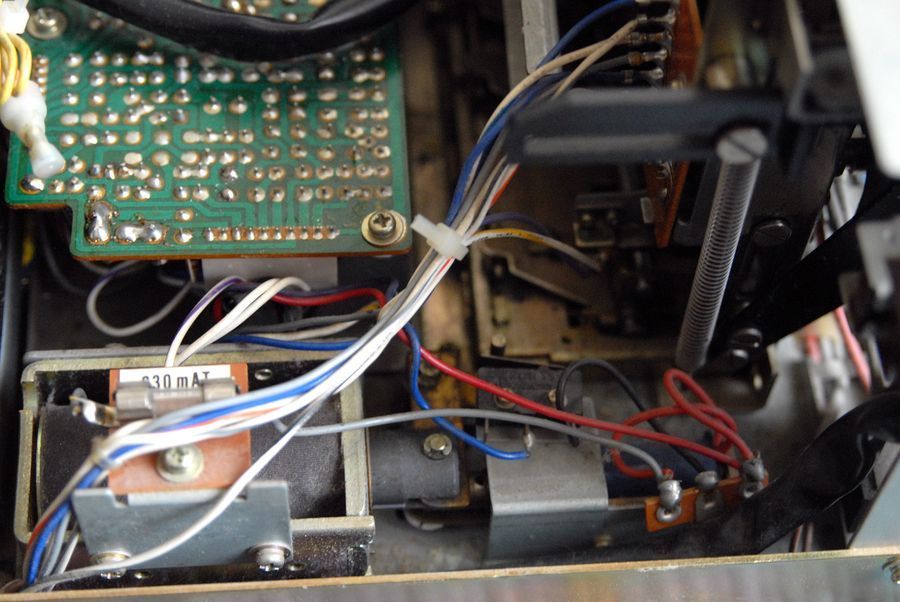

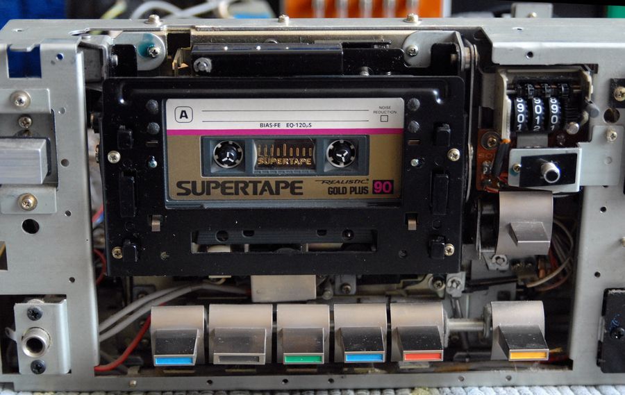

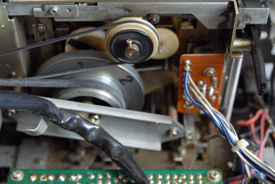

Ciężko mi zlokalizować główny sposób realizacji autostopu - w momencie wyłączenia odtwarzania jednocześnie poprzez mechanikę i elektronikę:
1.Rusza się "tuleja" elektromagnesu ( elektronika)
2.Jest rozłączany styk (taki jak w np.przy zamykaniu się szuflady)(mechanika)
3.Przesuwany jest przełącznik suwakowy dwupozycyjny (podwójny)(mechanika)
Spróbuję jeszcze potem przeanalizować dokładniej sprawę.

Gdybyś jeszcze mógł zrobić jakieś fotki....
Narobiłem ci problemów, ale naprawdę nie potrafię tego naprawić bez jakiejkolwiek pomocy.
No coś Ty to żaden problem będę się cieszył jak uda mi się pomóc i naprawisz magnetofon - proszę tylko o trochę cierpliwości bo dziś dom pełen gości :-)(na chwile się wyrwałem :-))Fotki wstawię jutro zaraz jak wstanę :-)
Zaloguj się, aby zobaczyć treść (możliwe logowanie za pomocą ) Edytowane przez musiko

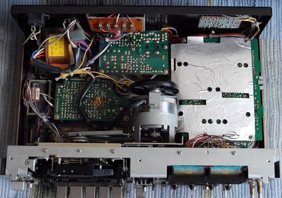

Witam. Mój nowy nabytek CT-F500.
Niestety pasek do wymiany, hula ale na 90tkach ciężko mu.
Fotka mojego ale pożyczona z aukcji.

Fotki dla Kasjela :
Jeżeli potrzebujesz inne jeszcze ujęcia - zrobię :-)

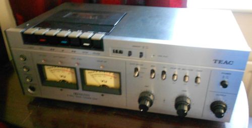

Jet ciekawy Teac do kupienia na ebay :

musiko - dzięki za fotki, ale bez objaśnień to nie da rady. To znaczy trzeba by było zwrócić uwagę na to, czy np. w momencie skończenia się taśmy zwiera jakiś stycznik. Albo zaznaczyć na wykonanych przez Ciebie zdjęciach strzałkami ruchy poszczególnych mechanizmów podczas działania systemu auto-stop.
Podejrzewam że nawet serwisówka może nie pomóc. Często w serwisówkach jest bardzo mało informacji o działaniu układów mechanicznych. Zawsze najlepiej jest widzieć wszystko "na żywo" jeśli chodzi o układy mechaniczne, styczniki itp.
