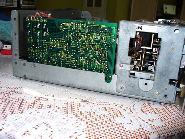

Kupiłem 2 magnetofony z ebaya.Całkiem możliwe że były "grzebane" przez domowego majsterkowicza.
Więc proźba do Kolegi o serwisówkę do akaja GX-F80 bedzie dostępna ??
http://elektrotanya.com/akai_gx-f80_sm.pdf/download.html
GM
Dziękuję wszystki za pomoc Kolega Mark G podał skrót.Jutro zacznę naprawę .Koledze Kasjelowi Dziękuję za dobre chęci

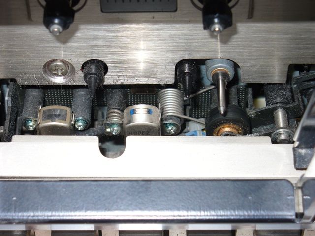

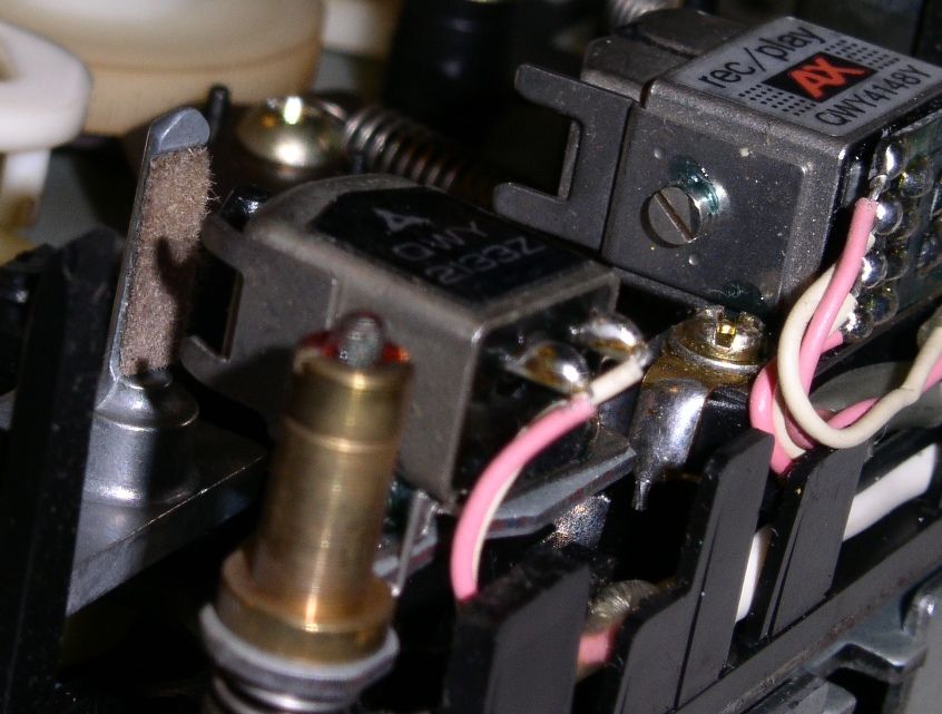

co to za rozwiązanie w tym modelu Akai GX-F80 z bolcem plastikowym zamiast lewego kapstana i ruchomą głowicą kasującą ???
W magnetofonach kasetowych pogoń za doskonałościa zawsze kończy się Tandbergiem TCD 3014 A
-2 pytanie:
To samo jest w magnetofonie Technics RS-M253X. Bolec od spodu jest ścięty i podklejony filcem i stanowi podparcie dla taśmy, do której dociskana sprężyną jest głowica kasująca, zawieszona na obrotowym ramieniu. Ma to zapewnić lepsze kasowanie i dodatkowo stabilizować przesuw. Warto sprawdzić stan filcu, bo jego brak może spowodować uszkodzenie taśmy!

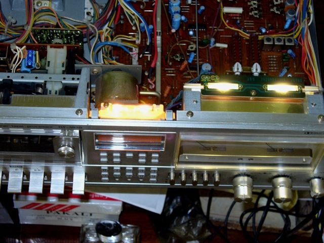

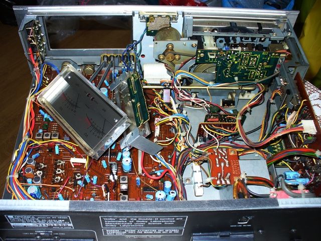

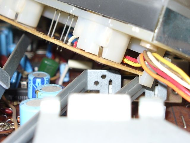

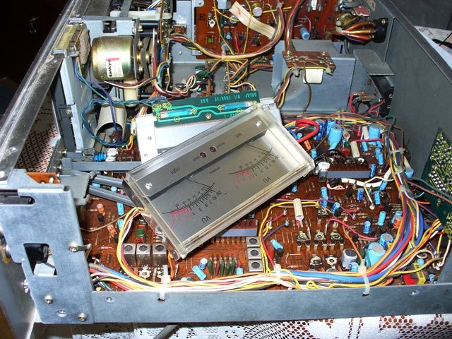

przez Sandomierz postanowiłem zajrzeć na giełde staroci,i znalazłem tam nie kompletną Optonicę bez górnej obudowy brak paska i nakładki na kieszeń deck częściowo rozebrany. Pewnie myślicie że zwariowałem kupują coś takiego za 15zł?ale pomyślałem że jeśli nie uda się ją naprawić to chociaż zostawie ją w celach kolekcjonerskich.
Na razie udało się założyć pasek i poskładać wyświetlacz wraz wskażnikami wychyłowymi.Na zasadzie prób i błędów polutowałem przewody do wskażników i udało się bo wszystko działa i jest podświetlone.Obudowe jak i nakładkę na kieszeń jestem wstanie dorobić bez większego problemu.Ogólnie mówiąc deck był bardzo zakurzony i brudny w środku,na koniec tych moich wypocin myślę że mogę liczyć na życzliwom pomoc kolegów z forum.Pozdrawiam Marian
Jeszcze jedna prośba jeśli ktoś posiada tego deka to bym bardzo prosił o dokładny wymiar całej nakładki na kieszeń(osobno szybki i tego elementu do którego jest przykręcona szybka)na PW Pozdrawiam

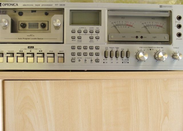

Panowie po tygodniowej renowacji Optonica ma już nową kompletną nakładkę na kieszeń,zgodnie z rysunkiem jaki otrzymałem od kolegi Kasjela grawer wyciął z plexi szybkę oraz wygrawerował napisy na tej części metalowej. Pozostałą metalową ramke wykonał mi frezer śruby mocujące dobrałem z starej lampy kupionej w ikea,czekam jeszcze na zewnętrzną obudowe.Pozdrawiam
Niesamowite ! Również gratuluję.
manius59 - mogłeś powiedzieć, to wrzucił bym do skanera tą metalową część i zeskanował wszystko razem z napisami. Było by łatwiej grawerowi. Z resztą sam mogłem o tym wcześniej pomyśleć...
Kasjel i tak dużo pomogłeś!!!! udało mi się zdobyć zdjęcie całego panelu i na tej postawie grawer zeskanował napisy.
Teraz czekam na tą obudowę myśle że będzie dobrze pasować.Pozdrawiam

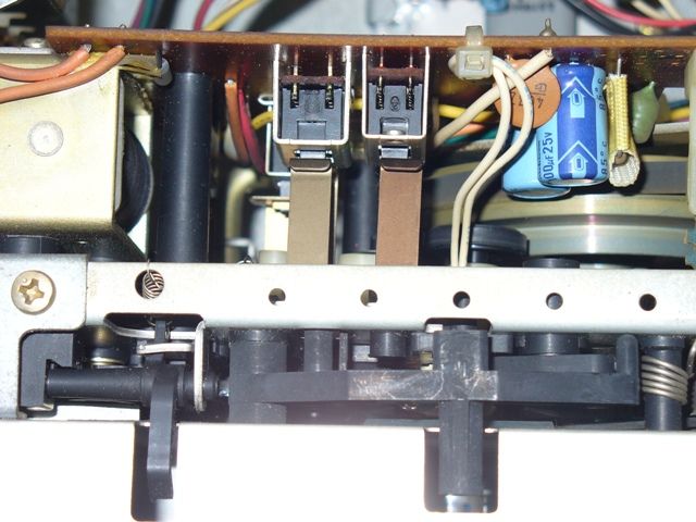

Koledzy jest problem z prawym napędem w Optonice mianowicie chodzi oto że nie chce ciągnąć taśmy,przewija w obie strony ale nie odtwarza.Gorąca prośba może ktoś wie jak jest to rozwiązane mechanicznie w tym modelu, czy też na zasadzie kółka ciernego?nigdy nie rozbierałem takiego mechanizmu. Bez waszej pomocy nie uda mi się rozwiązać tego problemu.Pozdrawiam
