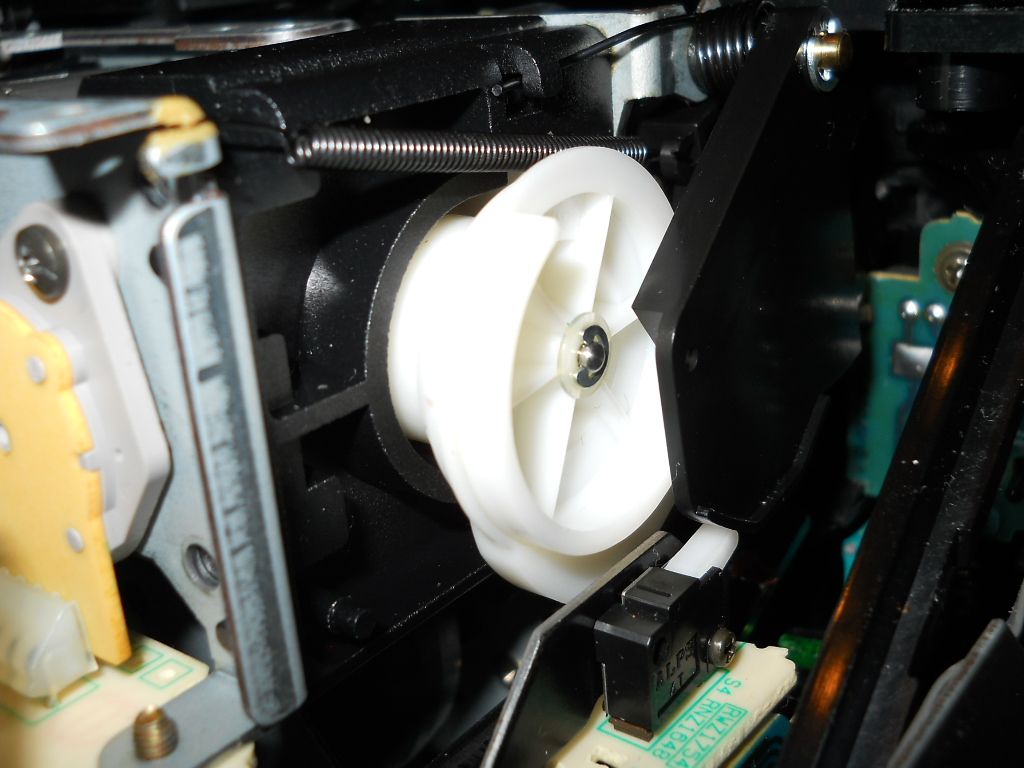

Dziś wymieniałem paski w Pioneerze CT-777. Wszystko szło dobrze, dopóki nie trafiłem na problem z poskładaniem mechanizmu z krzywkami i zębatkami. Oczywiście moja wina, przed rozkręceniem mechanizmu powinienem był zrobić zdjęcia i nie byłoby problemu. Czy ktoś z Was mógłby mi podpowiedzieć jak to prawidłowo poskręcać? W środku siedzi Reference Master Mechanism, czy ktoś z Was mógłby sprawdzić jakie jest położenie dużej białej zębatki z pierwszego zdjęcia w położeniu z otwartą kieszenią kasety i z zamkniętą? Pomóżcie bo kończą mi się już pomysły a to cholerstwo nijak nie chce działać :/

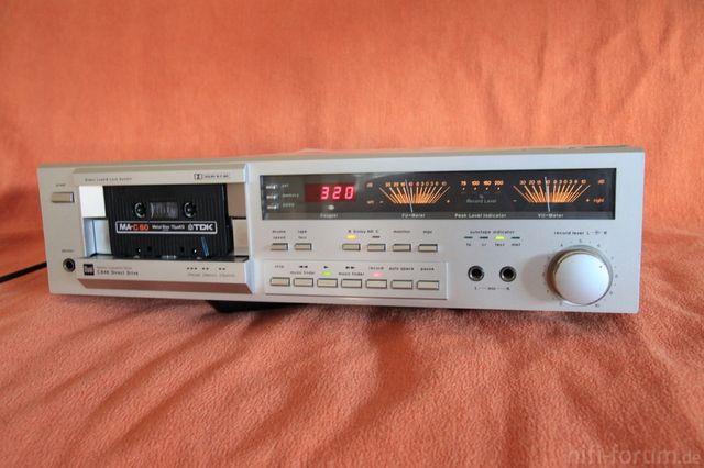

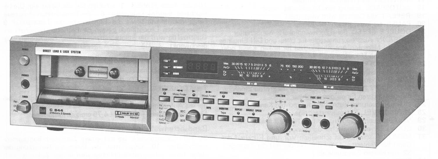

Witam Kolegę i pragnę polecić magnetofon DUAL C844 lub C846
zakochałem się w jego wychyłowcach i super dzwięku przy predkości 9,5 cm/s
serdecznie polecam.:)
zamieszczam zdjęcie nie mojej produkcji wyszukane w sieci przez Mr.Google

... Czy ktoś z Was mógłby mi podpowiedzieć jak to prawidłowo poskręcać? W środku siedzi Reference Master Mechanism, czy ktoś z Was mógłby sprawdzić jakie jest położenie dużej białej zębatki z pierwszego zdjęcia w położeniu z otwartą kieszenią kasety i z zamkniętą? Pomóżcie bo kończą mi się już pomysły a to cholerstwo nijak nie chce działać :/

serdeczne dzięki za pomoc! Domyśliłem się, że otworek pomocniczy koła zębatego programatora powinien być ustawiony w pozycji "godz. 9:00", jednak nie wiedziałem że krzywka otwierania kasety też musi być precyzyjnie ustawiona. W moim przypadku zmyliły mnie znajdujące się na tej krzywce aż trzy otworki pomocnicze, nie wiedziałem co z tym fantem zrobić. Teraz znowu magnetofon hula jak trzeba, jeszcze raz wielkie dzięki! Jeśli kogoś interesują 'rozbierane' zdjęcia CT777 to dajcie znać, będę wszystko skręcał do kupy dopiero jutro wieczorem.

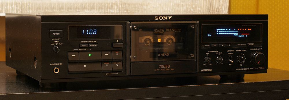

Sony TC-K 700 ES - sprzęt niesamowicie ułomny. Pasmo słyszalnie niższe niż np w Pioneerach choć na metalu jest dobrze. Dynamika taka se. Tyle że... Jako jeden z nielicznych ma cudowny analogowy czar. Nie jest neutralny, sporo dodaje od siebie. Gra w dość wymagającym systemie (Krell). Mimo wszystko bardzo go lubię słuchać. Może dlatego że sam jestem coraz starszy choć słuch mam wciąż nie najgorszy.

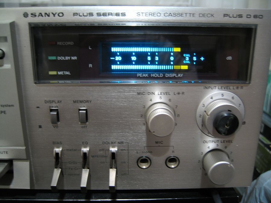

Trafił mi się taki oto deck Sanyo plus series D60, po wymianie pasków w tym nietypowo zbudowanym mechaniźmie i z jakimiś czujkami - sam silnik ledwo zadrgał przy próbie odtwarzania z luźnym paskiem, natomiast po założeniu nowego - gra i kręci bez problemów).Oczywiście radość ogromna że wszystko działa :-) ! Deck jest takim "miksem" - przód alu, spód stal, boki, góra i tył - plastik, zalewane trafo.W kieszeni ma ruchome niezależnie prowadnice do załadowania kasety z czym się jeszcze nie spotkałem.Do tego pamięć utworów tylko na kasecie metalowej :-)Co do brzmienia - pełne pozytywne zaskoczenie !Taki prosty deck, a na mojej jak zwykle testowej podstawowej kasecie tdk D 90 nagrywa tak, że jak to mówią "szczęka opada" :-))Dolby B delikatnie działa, nie ścina wszystkiego.Dla wyboru kasety metalowej - specjalna dioda obok wyświetlacza :-).Sam wyświetlacz bardzo ładnie świeci i bardzo mi się podoba, żółte segmenty zapalają się pojedyńczo, nie jak na zdjęciu :-)(aparat foto szybszy:-)
Jest to jeden z bardzo dobrze grających decków w mojej skromnej kolekcji.Sesja rozbierana poniżej. :-)

Ciekawy magnetofon! Wyszukiwanie utworów przy mechanicznym sterowaniu, i tylko na taśmie metalowej! Takie "dziwadełka" zdarzały się tylko pod koniec lat 70-tych! ;-) Wtedy też w całkiem sporej liczbie magnetofonów było specjalne światełko sygnalizujące Metal - np. w Techniksie RS-M45 czy JVC DD-9 - bo Metal był wtedy jeszcze "wydarzeniem".
Ciekawe, ale i dość typowe jest też rozwiązanie pracy z taśmą FeCr - nie całkiem optymalne: Bias jak dla Fe, a EQ jak dla Cr - nie ma specjalnej pozycji prądu podkładu dla FeCr.

MaciejLK - dziękuję :-)Dobrze że to były tylko paski choć trzeba było się się nieźle nagimnastykować :-)Do pełni szczęścia trzeba mi tylko tej gałki :-) Pomyłka w opisie - góra jest z blachy :-)Obudowa jest zmyślnie zbudowana tak, że przy skręcaniu osobnych boków, i osobno góry do środkowej ramy całość usztywnia się, dając również oparcie dla nie przykręconych gniazd chinch i din.Silnik pracuje tylko przy starcie i przewijaniu.Nie wiem na co mu trzy otwory od tylnej strony.
Z gałką może, niestety, być problem, jeśli nie znajdziesz dawcy. Swego czasu szukałem gałki do JVC KD-A7, odwiedzając kilka dość bogato zaopatrzonych sklepów z częściami elektronicznymi, i udało mi się z dużym trudem dobrać tylko jedną pasującą mechanicznie, choć nie bardzo wymiarami ani kolorem. Jedyna pasująca gałka była plastikowa i szaro-czarna, a potrzebna była aluminiowa, i nieco większej średnicy. Poradziłem sobie malując ją srebrnym lakierem w sprayu. Wygląda to... no, powiedzmy że ujdzie w tłoku.
Tu mam nieco gorzej, bo boczki gałki są profilowane, ale jest jakaś nadzieja zawsze :-)Nie zna nikt może kogoś, kto w detalu np w obrabiarce cnc wykonałby taka gałkę ?
kptsovva - najprościej dobrać ciut krótsze od obecnych w magnetofonie, należy wziąść pod uwagę aktualny stan rozciągnięcia i w zależności od tego dobrać odpowiednią długość.
Oczywiście pamiętać należy o takim samym przekroju.
Zaloguj się, aby zobaczyć treść (możliwe logowanie za pomocą ) Edytowane przez musiko
Ta moja też powinna być bardziej wymyślna, mieć trochę inne wymiary i kształt - ale ma jedną wielką zaletę: pasuje do mocno zagłębionego trzpienia, w przeciwieństwie do wszystkich pozostałych.
OK musiko dzięki za rade, tylko problem istnieje w tym że stare praktycznie rozleciały się w palcach. Myślałem że ktoś może wymieniał w ww magnetofonie ma przybliżone wymiary. Muszę zamawiać w necie, bo niestety prawie wszystkie sklepy i serwisy w moim dzikim mieście "zbankrutowały".
