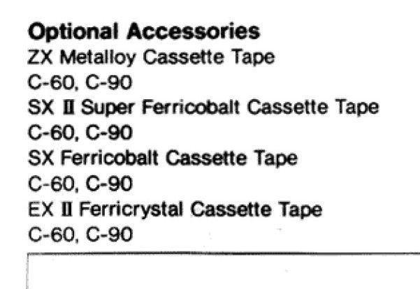

I żeby nie było, że instrukcja nie pomoże, podaję fragment pierwszej z brzegu ściągniętej z sieci.
Ostatnia pozycja jest opisana nota bene błędnie, bo powinno być EX(I).

Nie jest opisana błędnie! Nakamichi stosowało oznaczenie EX II jako drugiej (lepszej) WERSJI kasety EX, a nie jako Typu IEC II. To bardzo mylący ruch ze strony Nakamichi, bo EX II jest taśmą Typu I, a nie Typu II. Nie mam pewności, ale prawdopodobnie EX II jest taśmą AD-X, być może w odróżnieniu od EX, która chyba jest taśmą AD. W każdym razie z całą pewnością EX II to taśma typu I.
Podobnie przypuszczam, że SX to SA, a SX II to być może SA-X.
Niestety, nie mam żadnych kaset firmowanych przez Nakamichi (moje przypuszczenia co do odpowiedniości TDK => Nak piszę na podstawie widzianych zdjęć i tego, co tu i ówdzie czytałem); może jakiś ich posiadacz może to zweryfikować.
Pięknie dziękuję za wyjaśnienia. Przez moment, zanim napisałem tego "kaczana", zastanawiałem się dlaczego do RX-505 dodawano jako wyposażenie opcjonalne kasetę typu EX(II), skoro na przednim panelu magnetofonu jest przycisk oznaczony EX(I) i doszedłem do błędnego wniosku, że w instrukcji jest pomyłka. Teraz wiem o co chodzi i, że się pomyliłem.

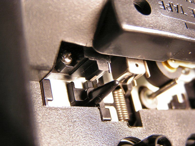

Chyba się udało,każde ujęcie to moment zadziałania autostopu kamerowane z różnych stron.Słyszalny stukot na jednym z ujęć to niezidentyfikowana jeszcze przeze mnie jakaś mała usterka - coś ociera.Paseczki mimo wyglądu są w bardzo dobrym stanie :-))
A jednak się udało :-) Wielkie dzięki musiko ! Teraz będzie mi dużo łatwiej naprawić ten system auto-stop. Jeszcze tylko kupię tą serwisówkę i do roboty !

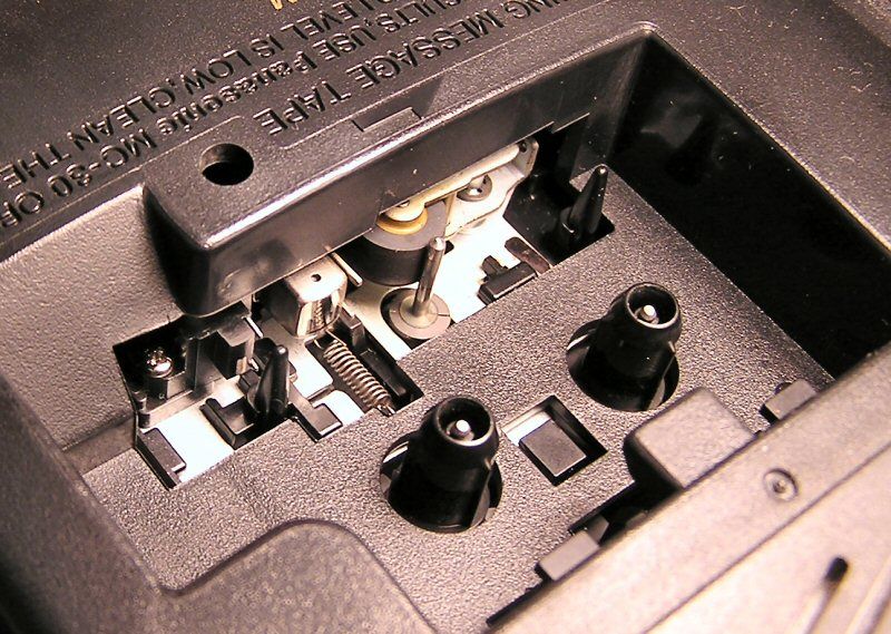

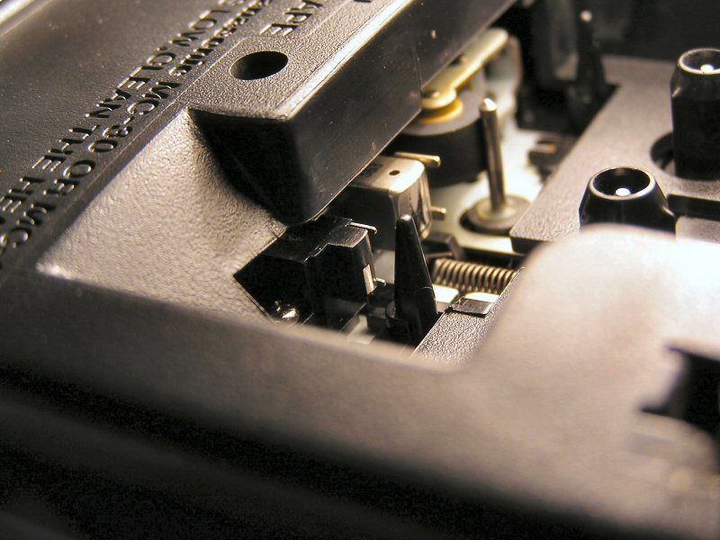

Nie wiem czy to wyjątek ale mam 'automatyczną sekretarkę' i tam jest głowica kasująca... chyba (przynajmniej jak widać na zdjęciu powinna być - od lewej kasująca + uniwersalna + rolka)?
A możesz Macieju rozwinąć zdanie "Poprzedni zapis jest po prostu kasowany następnym" - jak to jest możliwe technicznie? Jak tylko znajdę czas to obiecuję zajrzeć do serwisówki ;)

Moim zdaniem nie jest to głowica kasująca, tylko po prostu prowadnica taśmy. Też mam sekretarkę na mikrokasety, a także dwa dyktafony z autorewersem, i w żadnym z nich nie znalazłem niczego co wyglądałoby jak głowica kasująca - choć teraz szukając szybko w Internecie znalazłem tę stronę:
Zaloguj się, aby zobaczyć treść (możliwe logowanie za pomocą ) na której są głowice kasujące do mikrokaset. Widocznie w niektórych urządzeniach były one stosowane.
Nie pamiętam, gdzie czytałem o tym, że w mikrokasetach zapis kasowany jest nowym zapisem - być może w jakimś czasopiśmie. O mikrokasetach napisano u nas bardzo mało - w latach 70-tych i 80-tych były one u nas wyklętym produktem zgniłego Zachodu, nie były u nas produkowane, więc i niewiele o nich pisano. W książkach Libury czy Iwanickiej nie ma nawet wzmianek. Nic dziwnego, bo w przeciwieństwie do kasety Compact nigdy nie były one produktem hobbystycznym, tylko utylitarnym.

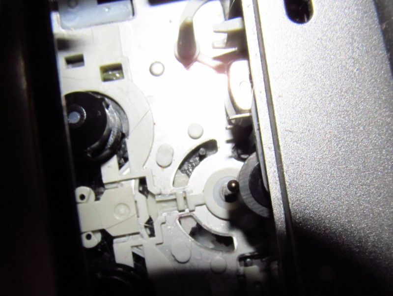

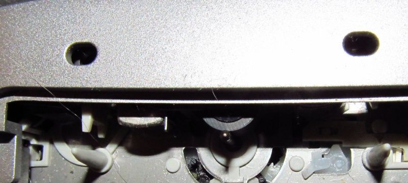

Myślę że jest to głowica kasująca. Nie rozbierałem urządzenia więc ciężko jest ją sfotografować ale widać, że na czole coś ma - szczelinę?

Przyszły mi do głowy trzy sposoby sprawdzenia, czy to magnes, czy głowica kasująca:
1. Do głowicy muszą dochodzić jakieś kabelki.
2. Magnes może być dosuwany do taśmy tylko w czasie nagrywania, więc musi być na oddzielnym ramieniu, innym, niż głowica uniwersalna.
3. Przytknij do tego fragment luźnej taśmy, jeśli się "przyklei", to będzie wiadomo...

Oh, teraz to dobrze widać - oczywiście masz rację, jest to głowica kasująca. Jednak w mojej sekretarce ani w moich dyktafonach naprawdę nie ma niczego, co wyglądałoby jak głowica kasująca.
na pierwszym zdjęciu widać szczeliny głowicy. i widać także, że jest ona po lewej stronie szersza a po lewej węższa. zaryzykowałbym stwierdzenie, że głowica kasująca jest wbudowana w głowicę rec/pb. chociaż to była by pierwsza tego rodzaju jaką widzę w życiu. wiele by wyjaśniło sprawdzenie ile konkretnie wychodzi z niej kabli i gdzie idą na PCB. Jeżeli to dyktafon mono a wychodzą 3/4 żyły lub 5/6 przy stereo to by się zgadzało.
