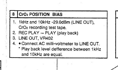

Czy regulował ktoś według instrukcji serwisowej prąd podkładu w GX-65MkII?
Mam na biurku takiego pacjenta i za chińskiego boga nie mogę, albo nie potrafię zrozumieć zapisu w instrukcji i ustawić prądu podkładu dla taśmy CrO2.
Obrazek poniżej.
"Różnica w poziomie odtwarzania pomiędzy 1kHz, a 10kHz jest jednakowa". Rozumiem, że chodzi o różnicę pomiędzy napięciem na wyjściu liniowym w trybie "Source", a napięciem na wyjściu liniowym w trybie "Tape".
Nie da się jednak ustawić jednakowej różnicy pomiędzy poziomami odtwarzania tych dwóch sygnałów, bo jeśli na wyjściu liniowym w pozycji "Tape" i "Source" jest ok. 28mV (-29dB) dla częstotliwości 1kHz, to dla częstotliwości 10kHz w pozycji "Tape", sygnał na wyjściu liniowym jest prawie dwukrotnie większy. Dla 10kHz nie da się sprowadzić, za pomocą wskazanego PR'a sygnału na wyjściu liniowym w trybie "Tape", nawet w pobliże wartości odtwarzanego sygnału 1kHz.
GM
A może chodzi o to, że różnica w poziomie wyjściowym pomiędzy sygnałem 1 kHz i 10 kHz ma być taka sama dla taśmy wzorcowej i dla taśmy dla której ustawiamy prąd podkładu? Tzn. tak należy regulować prąd podkładu dla aktualnej taśmy, by różnica poziomów między tymi sygnałami była taka sama dla taśmy "regulowanej" jak dla taśmy wzorcowej (z fabrycznie nagranymi sygnałami 1 i 10 kHz)?
PS. Instrukcje serwisowe często są pisane zbyt skrótowo. Do tego jeszcze weźmy pod uwagę, że były zapewne pisane przez Japończyka po angielsku.
Pięknie dziękuję za wskazówki. Coś może być na rzeczy, bo poziom wyjściowy przy 10kHz jest zbliżony do -21dB, a ta wartość jest podana jako poziom przy odtwarzaniu tonu 10kHz z taśmy testowej.
Zrobię dalsze próby i dam znać co z tego wyszło.
GM
Jeśli dobrze pamiętam (nie mogę teraz tego sprawdzić), to zalecaną przez IEC metodą ustawienia optymalnego prądu podkładu jest ustawienie go tak, by różnica między MOL @315 i SOL@10k wynosiła 12 dB dla taśm I, II i III oraz 6 dB dla taśm IV. Może więc właśnie w instrukcji AKAI o to chodzi, by ustawić prąd podkładu tak, by osiągnąć określoną RÓŻNICĘ poziomów dla 1k i 10k?
