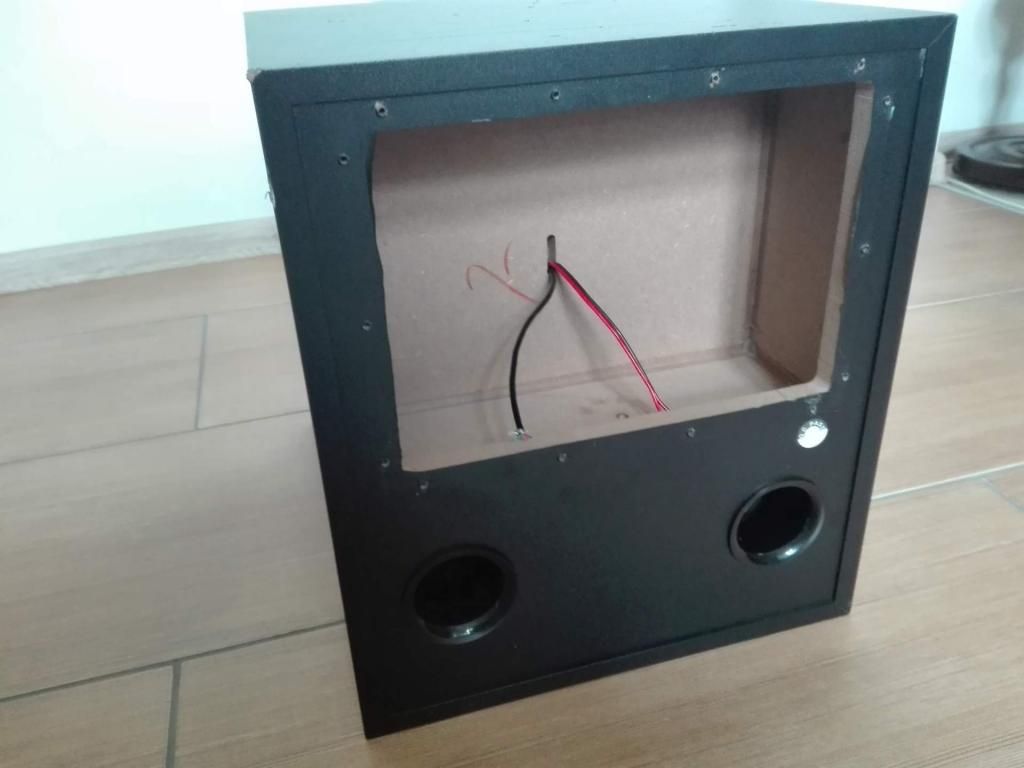

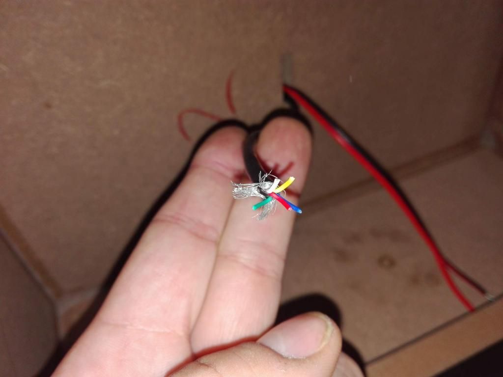

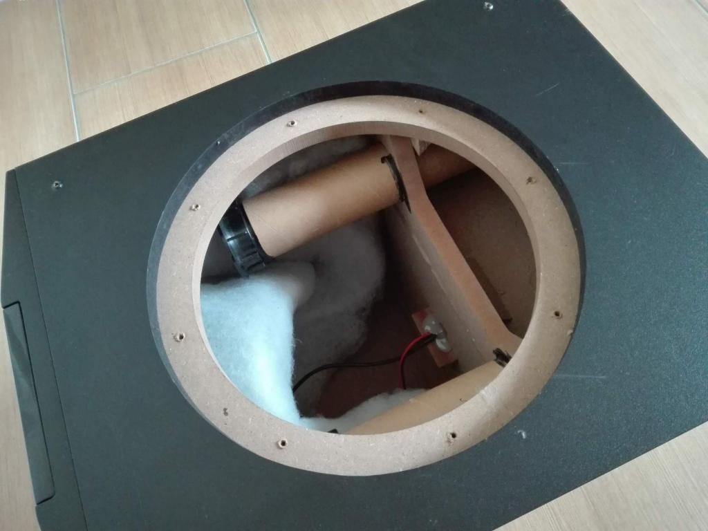

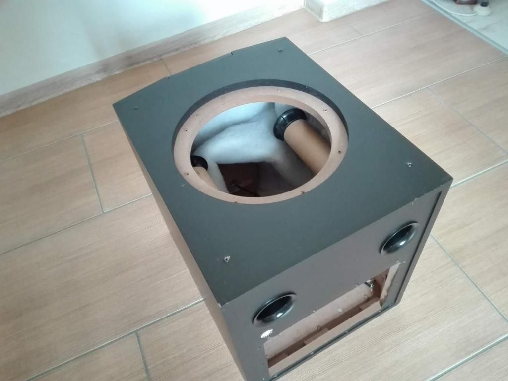

Udało mi sie zdobyć za bezcen skrzynie od suba Taufel. Przystosowana do głośnika 25cm.Z moich obliczeń obudowa ma ok 35l pojemności , tunele BR maja ok 40cm2 powierzchni. Zastanawiam się czy jest to dobra baza do budowy przyzwoitego subwoofera do muzyki. Nie mam zielonego pojecia jaki głośnik i wzmacniacz mozna tutaj zaaplikowac. Z oryginalnej płyty ktoś wymontował wzmaka i mysle czy szło by na nim zabudowac jakiś wzmacniacz. Z panelu czołowego biegnie kabel 6 żyłowy od sterowania subem. Ma ktos jakiś ciekawy pomysł jak tą skrzynie wykorzystac ?? Dziekuje za jakąkolwiek pomoc :) Pozdrawiam !

35l to odrobinę mniej, jak optimum dla STX 25/100/8 SC.
Głośnik ten zejdzie do ok 36-37 Hz w obudowie zamkniętej, więc należałoby pozbyć się kanałów BR. Za to bas będzie szybki i dobry do muzyki. Do rozbujania go wystarczy wzmacniacz na 2x TDA 7294 w mostku i 200W zasilaczu. Jak masz czym go sterować, to i filtra nie trzeba, jeśli nie- trzeba by też go kupić.

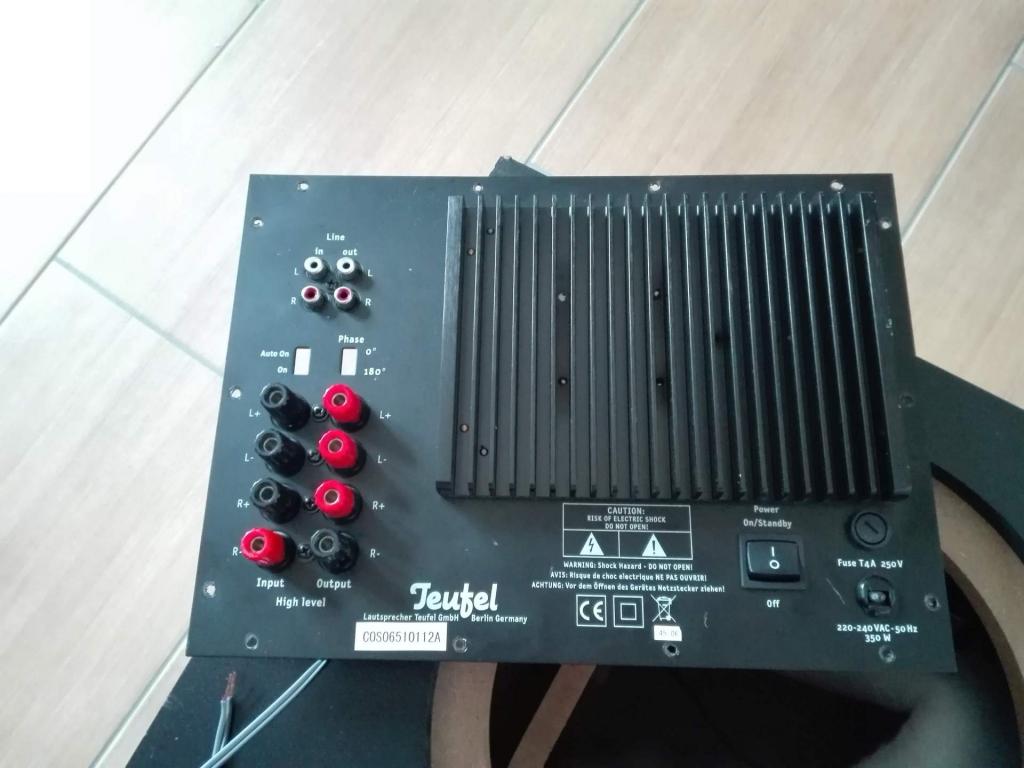

porlick , czyli można wykorzystac ten sterownik na przodzie ?? niestety nie mam sie jak do niego dobrac bo jest zabudowany, a nie wiem czy jest potrzebny zeby zgrac go ze wzmacniaczem.... Warto inwestowac w lepszy głośnik i wzmak ??
https://www.audiostereo.pl/topic/127127-budowa-subwoofera/#findComment-3815692
Może, to podałem, to "program minimum", choć z tym głośnikiem świetnie się sprawdził (spr. osobiście).
Regulacji mieć nie musi, jak będziesz go sterował z amplitunera KD (bierze to na siebie), jak ma być do wzm. bez procesora, to potrzebuje filtra.
https://www.audiostereo.pl/topic/127127-budowa-subwoofera/#findComment-3815814
Jak do wzm. stereo, to program minimum rozszerza się o regulowany filtr i wejście wysokopoziomowe. Masz wszystkie wejścia na panelu do tego potrzebne, tylko dla uniknięcia bałaganu popoprawiaj kolory zacisków- czerwone na +, czarne na -. Wejścia niskopoziomowe raczej Ci się nie przydadzą, ale można je zostawić.
Na wejściach głośnikowych robisz mostki, łącząc parami wejście z wyjściem każdego kanału, masę wszystkich łączysz razem. Ważne pytanie - masz wzmacniacz stereo standardowy czy mostkowy? Te drugie są raczej rzadkością, ale w tym przypadku należy kombinować inaczej z pobraniem sygnału. Na kulawym rysunku masz to pokazane- dzielnik na rezystorach 10kohm (łączonych do czerw. +) i 2k2 (do szarych- masy). Jak sygnał byłby za słaby lub za silny, można zmienić stosunek rezystorów. Moduły filtra i wzmacniacza kupujesz jako kity, zasilacz symetryczny 2x30-40V
