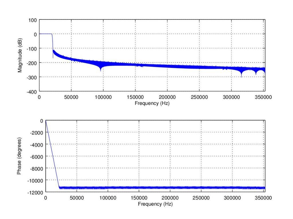

Teraz zaczyna się matma. Po kilku dniach walki z Octave współczynniki filtrów były gotowe. Co ciekawe metoda Remeza nie chciała dać zadowalających wyników. Wróciłem więc do mojej ulubionej metody- „windowing”. Ostatecznie wybrałem okno Nuttalla typu 4c, które stosowane jest często do rozdzielania częstotliwości położonych blisko siebie. Tłumienie filtru w paśmie zaporowym przy zastosowaniu tego okna przekracza 100dB. Jeszcze tylko przekształcenie na postać o minimalnej fazie i prawie gotowe.
W obu przypadkach częstotliwość graniczną ustaliłem na 0.0566 częstotliwości znormalizowanej.
Tak wyglądają ostateczne charakterystyki filtrów.
linear phase
i minimal phase

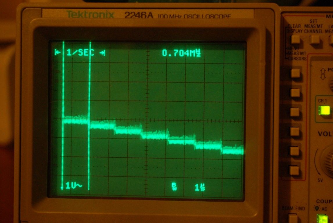

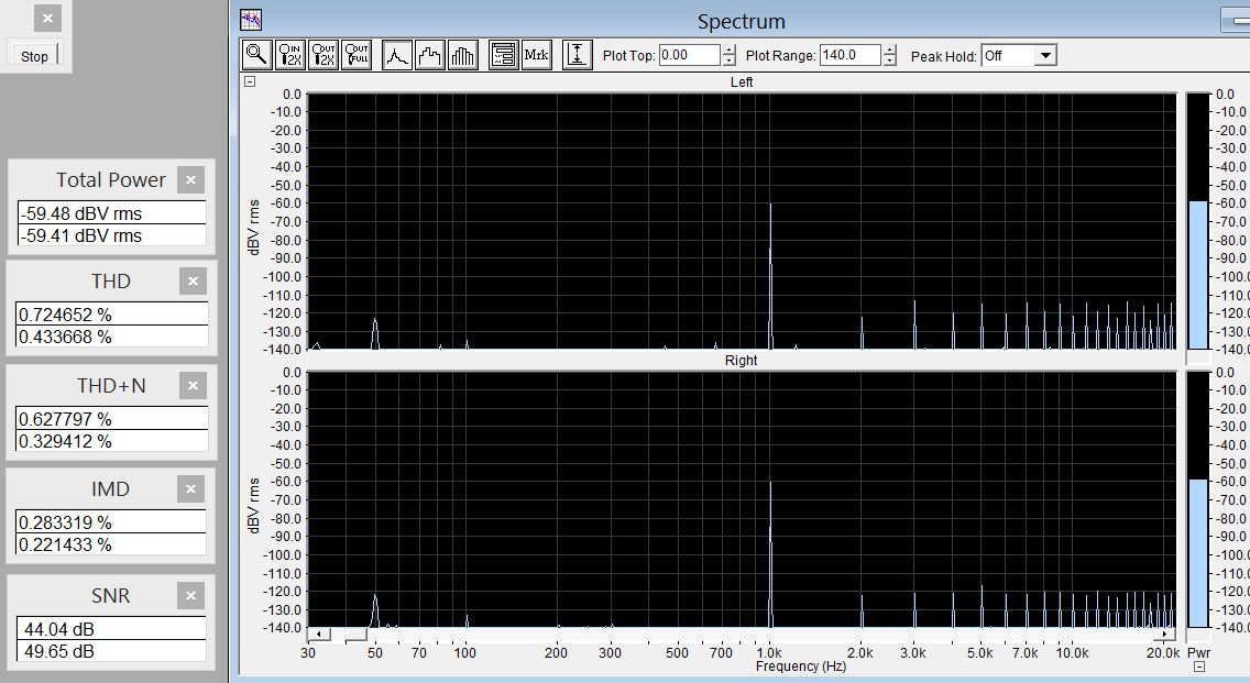

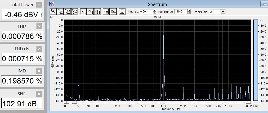

Teraz, ponieważ jestem inżynierem, trochę pomiarów :-). Wszystkie pomiary wykonałem przy 16 bitowym sygnale wejściowym. Zniekształcenia thd+n samej karty wynoszą 0,002%.
Pomiar –1dB. To co widzimy to głównie zniekształcenia samej karty.
Pomiar –20dB. Bez komentarza :-)
Pomiar –60dB.
I ciekawostka, pomiar –96dB. (sinusoida wejściowa o ile, to można jeszcze nazwać siunsem, oscyluje między trzema wartościami –1,0 i 1)

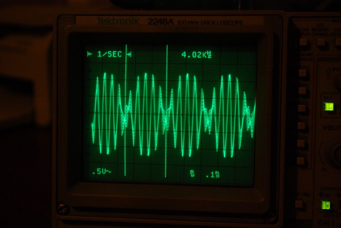

Na koniec sinus 20kHz i aliasing, którego brak.
Szczerze to nie lubię się chwalić, ale uzyskane wyniki są doskonałe. Zniekształcenia thd+n i przede wszystkim ich rozkład w funkcji poziomu sygnału, wskazują na realną, rzeczywistą 17 bitową dokładność przetwornika. Szczególnie podoba mi się czystość spektrogramów przy niskich poziomach. Zwraca także uwagę brak jakichkolwiek harmonicznych 50Hz.

W podsumowaniu wyników pomiarów nie wspomniałeś o braku aliasingu sinusa 20 kHz, myślę że też warto się tym pochwalić. Wprawdzie szkoda że symulacja była na 18 kHz a pomiary na 20, ale różnica jest niewielka.
To dla porządku pokaż jeszcze 0dB :) (no chyba ,że karta się przerejestrowuje )
nie pokażę :-))), sam grzebień, karta przesterowywuje.
Lepsze wyniki uzyskasz przy oknie Kaisera, ponieważ specjalnie zostało ono stworzone do takich rzeczy :)
Przy 1024-tapsach to ten filtr powinien schodzić grubo poniżej -120 dB. Pobaw się poniższą stroną:
Naprawdę fajna. Używa okna Kaisera i można obserwować jak aliasy wpadają z powrotem do pasma audio.
Nie chcę lepszych wyników ;-) Z założenia nie chciałem kompletnego brickwall-a.
Poza tym okno Kaisera daje dużo większe zafalowanie w paśmie przepustowym,
okna tego użyłem natomiast do filtru typu "mixed-phase".
Niezależnie od ilości tapsów z oknem Nuttalla nie uzyskam -.120dB.

A czy możesz przyrównać brzmienie tej filtracji do znanych Ci filtrów.
Nie pytam o szczegółowość a raczej o ogólny charakter brzmienia.
Pytanie nie fair, każdy swoje chwali :-)
ale na serio...
z filtrów dostępnych, miałem/słuchałem SAA7220, YM3404, YM3414, NPC5813, PMD100
i wydaje mi się, że w zaprezentowanym układzie sam filtr jest najmniej słyszalny, poprawia się w zasadzie każdy aspekt brzmienia, dźwięk staje się mniej cyfrowy, ciężko mi to dokładnie opisać słowami, pojawia się coś takiego, że łapię się na tym, że podkręcam gałkę od głośności coraz bardziej i bardziej :-)
jestem prawie pewny że związane jest to z długością słowa współczynników i dokładnością obliczeń

Bardzo dobre wyniki pomiarów.
Fajne jest też to, że są one powtarzalne. I w sumie to jestem trochę zdziwiony, że tak dobre wyniki są z jednostronnego pcb.
https://www.audiostereo.pl/topic/128909-r2r-dac-fpga/#findComment-3927638
z ciekawości podłaczyłem ponownie dwa swoje daci jeden stary Chińczyk na AD1864 z jednym opa na wyjściu a drugi d-s - prototyp AK do SpectraLab ale starszej wersji tego programu i było nieco dziwnie.
karta EMU1212 z wyjściem SPDIF a wejścia analogowe
i...
na wykresie jest lepeij niz u ciebie dla -2 i -20, ale pomiarowo dla tych wartości jest gorzej,
ogólnie tło (szumy układu) jest u mnie nieco niżej tak o 10-15dB
a prążki nieco mniejsze ale jak pisałem wyniki obliczeniowe gorsze,
dla 0dB do -1dB jest błąd pomiaru, od -2 zaczynają się dobre wyniki ale im poziom mniejszy tym gorzej,
dla wartości ok -95dB to jest tak jak nota katalogowa tych przetworników przewiduje - czyli słabo,
z kolei to co widać u Ciebie jest niesłychanie fajne - tak jak pisałeś filtr to załatwia,
pomierzyłem fabrycznego Parasounda na PMD100 i PCM63 z mosfetami na wyjściu - sieje nieparzystymi prążkami,
teraz muszę pomierzyć PCM1704 z DF1706 i PCM63
W PCM63 mogę podłączyć Amanero, i układ mierzony będzie nieco bliższy do Twojego.
Ciekawe też jest obserwowanie wpływu upsamplingu na jakość sygnału zwłaszcza poniżej -60dB,
w tym PCM63 mogę wstawić prawie dowolny filtr, oj bedzie sie działo.

Witam. Mam DIY DACa na PCM58 +SM5847 + LT1122+49710.
Troche na wykresie jest lepeij niz u ciebie.
Zaloguj się, aby zobaczyć treść (możliwe logowanie za pomocą ) post-64173-0-11855900-1475736509_thumb.jpgpost-64173-0-41511600-1475736533_thumb.jpg

Panowie Waldi_06 i D-Jan, robicie coś źle i wyniki tych pomiarów są po prostu wzięte z kosmosu. Jeden kolega ma SNR na poziomie -145 dB w karcie audio na PCI a drugi ma THD+N lepsze od większości analizatorów audio. Nie wspominając o tym, że THD+N jest mniejsze od samego THD a IMD siedzi na 0,2%.
Ogarnijcie sobie te pomiary i potem do tego wróćcie, ponieważ w danej chwili nie ma to sensu. Ewentualnie jak macie ochotę przesłać swoje układy do mnie to chętnie zrobię pomiar na EMU-0202 z użyciem ARTA.
LT1122
To jest wzmacniacz operacyjny z wejściami na FET i mam nadzieję, że nie użyłeś go do konwersji I/V, ponieważ praktycznie wychodzi na to samo jakbyś zrobił pasywną konwersję I/V na rezystorze do masy. W praktyce impedancja wejściowa jest trochę mniejsza niż z samego rezystora, ponieważ wpływa na nią nieliniowa pojemność bramki.
zwróć uwagę , że mam kartę EMU1212,
pomiar z wyjścia SPDIF wyłącznie dla jednego kanału,
z tymże po dokładnym przyjżeniu się skali popełniłem błąd we wpisie nie 10-15dB a 0-5dB niższe tło niż o kolegi oleg,
pozostałe moje uwagi co do różnicy z pomiarami oleg'a są aktualne,
do pomiarów kolegi D-Jan nie odniosę się, bo nie umiem sobie wyjaśnić tak niskiego poziomu tła, natomiast grzebień czyli rozkład harmonicznych włącznie z podniesionym poziomem 100Hz wygląda realnie,
>.3lite
wszelkie moje wpisy co do pomiarów nie mają charakteru ścigania się bo nie mam profesjonalnego sprzętu pomiarowego, a wiem że niektórzy co nas czytają takowy mają, a jedynie aby wymienić spostrzeżenia, a to jest pewna różnica,
pozostałe pomiary na kartach komputerowych mają jedynie walor poglądowy i zakładam, że do pewnego stopnia są pomocne.
pozdro
https://www.audiostereo.pl/topic/128909-r2r-dac-fpga/#findComment-3929258
No to już ma sens i tutaj jestem w stanie się zgodzić :)
No właśnie nie bardzo wyglądają na realne względem tego co napisał użytkownik D-Jan. Pamiętaj, że tu mowa o PCM58, który jest starym przetwornikiem i generuje swoje błędy tym bardziej bez dodatkowego trymowania. Autor powinien dodać informację jaki Fsout był na filtrze analogowym i jaki filtr analogowy jest do tego dołączony. Przydałaby się też informacja, czy przetwornik był trymowany i dodatkowo cały schemat, który mógłby nam rozjaśnić sprawę (np. ten I/V, filtr analogowy, itd.).
Ja się nie ścigam a mam zastrzeżenia do metodyki :)

Uśrednianie pomiarów daje taki właśnie fantastycznie niski poziom tła. Dla prążków powtarzalnych niewiele zmienia, ale tło w zasadzie przypadkowe jest i tam uzysk jest już spory.
Miłego.
Irek.N.

Kilka obrazków z zabawy z krótkim filtrem, o długości 64
tu mamy sinus 2205hz:
a tutaj sinus 20kHz:
jak można sie spodziewać, filtracji w zasadzie nie ma
a tu jeszcze powiększony fragment z wyjścia konwertera i/v, przed filtracją
na dowód, że faktycznie mamy 16x os :)
