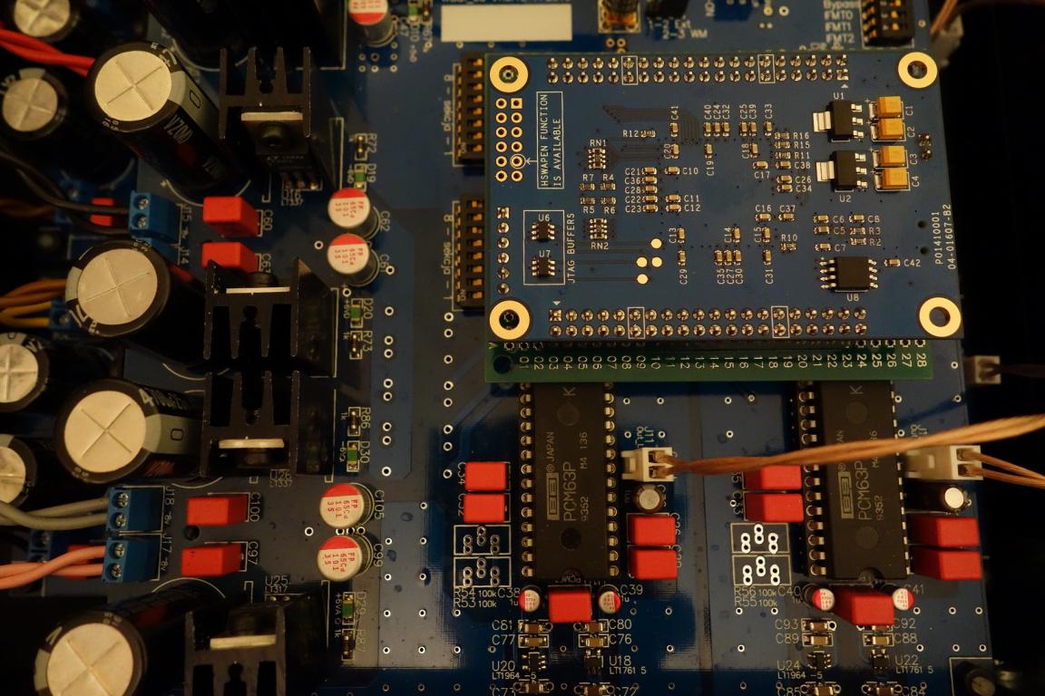

Kolega olog napisał soft pod FPGA na PCM63.
Wielkie podziękowanie dla niego, naprawdę ciężka praca pisać soft tak na odległość.

Mocno zdopingowany Waszymi wyczynami zacząłem montaż płytek które zamówiłem.
Mam nadzieję niebawem posłuchać fpga, soft już od Olka otrzymałem.

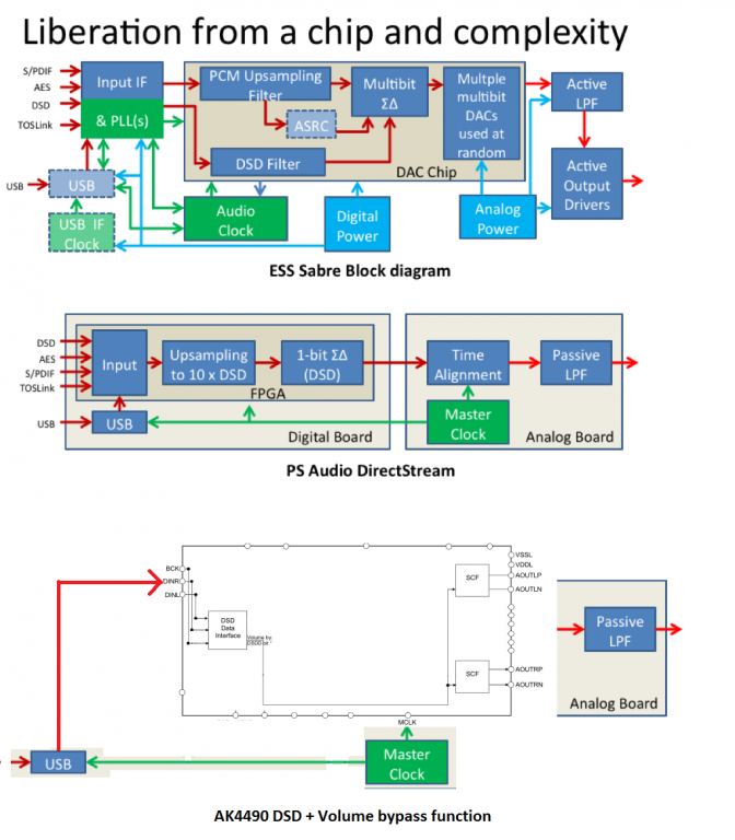

Czy jest szansa byś się zainteresował budową DSD DAC z analogową filtracją?
Taki dac najprościej zrobić na WM8741.
Gość A&T
Tu w wątku Waldiego jest krótka dyskusja.
http://www.audiostereo.pl/dac-ak4137-ak4490_123986.html/page__st__800?do=findComment&comment=4077913
Ja to widziałbym w dwóch częściach. 1. Blok bowiedzmy FPGA DSP realizujący konwersję z Pcm do DSD i remaster DSD64 do DSD128 lub DSD256. 2. Dekorowanie DSD128 lub DSD256 z analogową filtracją.
Coś jak na tym materiale poglądowym.
PSAUDIO podaje DSDx10. Więc może taki oversampling? Generalnie zaletą tego rozwiązania ma być słuchanie na analogowym filtrze co mabyć przewagą do innych rozwiązań.

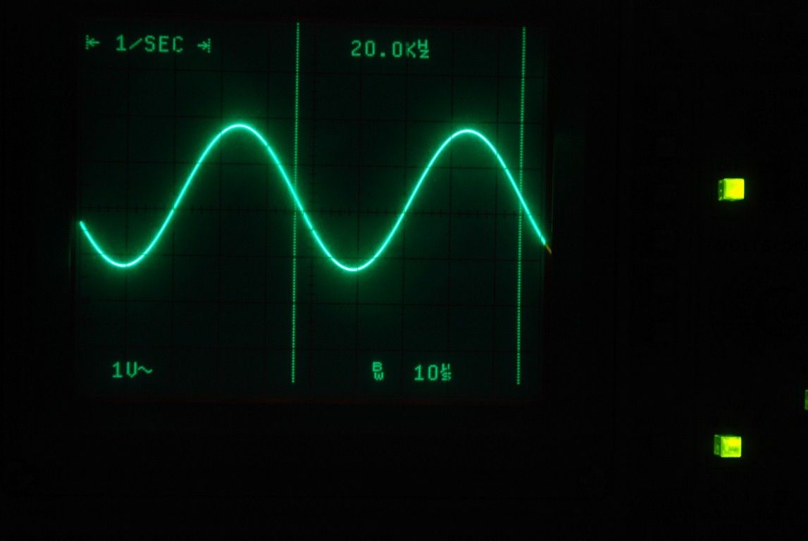

żeby nie było, że się nic nie dzieje w temacie :)
jak co poniektórzy koledzy wiedzą, trwają intensywne prace nad kodem
cały rdzeń filtracji został przepisany na nowo i opiera się teraz na wykorzystaniu pamięci ram oraz rejestrów slr32, dodatkowo przy użyciu paru tricków typu 3 stage pipeline dla układów mnożących udało mi się uzyskać stabilną pracę układu przy częstotliwościach przekraczających 200MHz.
Po co to wszystko, ano po to żeby można było realizować filtry o długościach rzędu 2000 i więcej :)
Układ wykorzystuje standardowe zegary 22/24MHz i używa pll do wygenerowania wysokich zegarów, żeby nie było, na wejściu i wyjściu są odpowiednie bufory fifo
w obecnej konfiguracji układ ma wejście w formacie i2s oraz rj z dowolną możliwością wyboru długości słowa, tak samo jest na wyjściu, dodatkowo zostanie przewidziana generacja sygnału wyjściowego, zanegowanego dla układów zbalansowanych.
Możliwość wyboru oversampligu od x2 do x16 (single stage), długość filtru do 2048 tapsów. Przełączanie albo automatyczne, albo ręczne na switchach.
Przy zejściu z systemowej szyny danych do słowa wejściowego zastosowałem dithering TPDF. Jednocześnie trwają testy odsłuchowe różnych metod liczenia współczynników (nie ja je robię, nie bardzo mam czas na słuchanie :)
stay tuned......
Pierwsze próby :)
poniżej odpowiedź impulsowa oraz sinus 20kHz
fin=44.1kHz, oversampling x16, L=2048 taps
