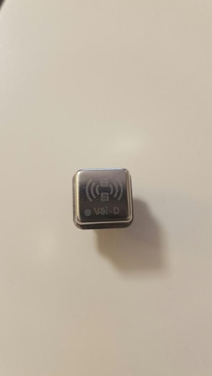

Swara , Różnią się tym że te starsze czyli te w czerw obudowach to są lutowane na pcb elementy smd .
a te nowsze to jest już czip poprawiony przez lineara . Te nowsze są bardziej wytrzymałe i nieco wydajniejsze prądowo . Przy oscylacjach jak się wzbudzi albo jak go przeciążysz ten czerwony padnie szybciej .
Ja upaliłem tylko jednego znajomy cztery szt :) wiem co pisze .
Dźwiękowo to są niuanse na korzyść tego nowszego .
Nie bardzo rozumiem.
Możesz dać odnośniki które są starsze a które nowsze.

Te czerwone w wysokich obudowach - to są te starsze . te co pokazał michał 56711 - nowsze .

Od V5i raczej tak, ale nie od V5 (czerwonych).
Tu bym polemizował. V5i gra bardzo klarownie, świetny środek pasma i czystość blach, co mnie przyznam zaskoczyło. Jednak jak wspomniał kolega michał56711 z basem coś "nie teges". Nie twierdzę, że go nie ma, brakuje mi zajścia w niższe rejestry. Gitara basowa czy kontrabas są czytelne, ładnie słychać wybrzmiewanie strun czy "wędrówki" po gryfie, ale to nie wszystko czego oczekiwałem, trochę za chudo. Dlatego polecem SSV5 czerwone. Te grają szerszą i głębszą sceną i bas sporo lepszy, brzmią bardziej analogowo niż technicznie. To moje zdanie. Każdy ma swoją aplikację i może to brzmieć inaczej. Zasilanie czerwonych to max 15V. Jeśli nie mieszczą się na wysokość, można zastosować extender.
