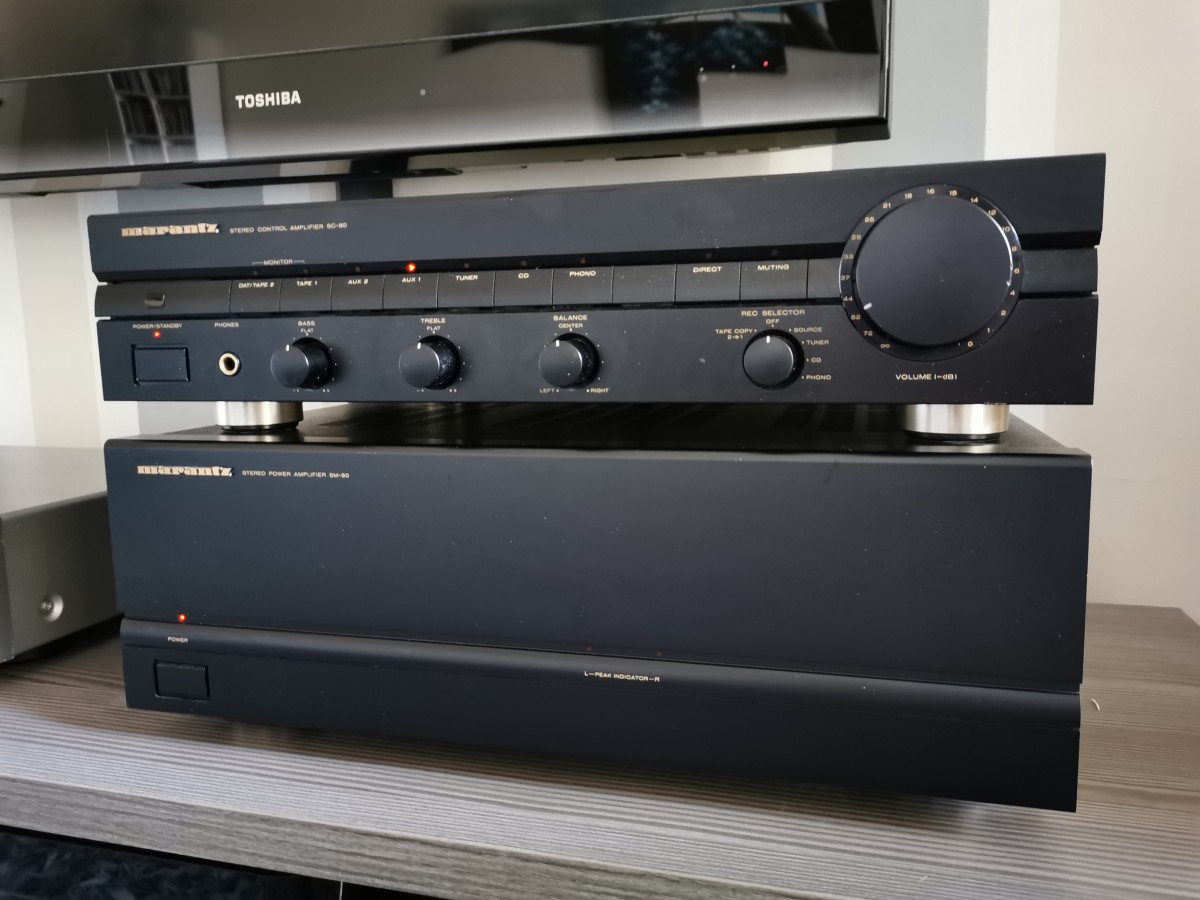

A u mnie powrót do korzeni? zestaw Pre + Power wrócił do mnie po chyba 8 latach.
Edytowane przez rafal735r
Powiem szczerze że jestem pozytywnie zaskoczony tymi dziadkami. Dopiero teraz ten zestaw pokazał co potrafi, bo 8 lat temu grał z Magnatami. Teraz to co innego. Jak dla mnie na pewno lepszy jak np ziejący basem PM-16.
Taki chińczyk zaś dziś u mnie pogrywa.
Do tego stary Denonik zrobiony na lampki. Miałem okazję posłuchać go już kilka lat temu. Teraz znajomy znów poprosił żebym mu w nim laser wymienił, bo słabo czyta. Akurat trafiła się okazja porównać go do mojego DACa.
Vincent spory, ale brzmi jak przeczuwalem. Trochę obły bas, nieco podbity w górnym zakresie. Reszta pasma całkiem w porzadku. W tej kasie jest spoko jak ktoś zaakceptuje fakt że żre z sieci.
Primaluna za to u mnie się nie sprawdza. Nie tania lampa, do tego kumpel wstawił jej jakieś lepsze lampy. To wzmak do kolumn z raczej skąpym basem i mocno wysuniętą średnica (akurat znajomy gra na takich kolumnach). U mnie jest za dużo lejacego dołu, średnica trochę ucieka do tyłu. Taki charakter brzmienia sprawdza się przy cichym graniu, lub przy biednych realizacjach gdzie brakuje wypełnienia na basie. Dziś posłuchałem trochę takiego typu realizacji i było bardzo fajnie. Góra też mi nie podeszła zbytnio , mało zmienia swój charakter, czasem jest dość irytująca. Brzęczy jak komar przy uchu. Za to nie można jej odmówić detalu. W moim zestawie brzmienie w charakterze mocnego V.
Chyba biorąc pod uwagę ten owocny tydzień, to wybrał bym na dziś dzień najstarszy i najtańszy zestaw Marantza. Tam było wszystkiego w miarę, nic nie odstawało. Bas zwarty, ale nie suchy z dobrym zejściem. Srednica i góra wyrównana. Nic zbytnio nie przeszkadzało. Dość szybkie i dynamiczne granie. Zestaw dobrze zgral się z resztą gratow i pomieszczeniem. Nie było się za bardzo czego czepiać. Było bardzo poprawnie. W sumie to sam jestem w lekki szoku. Co zresztą napisałem wcześniej.

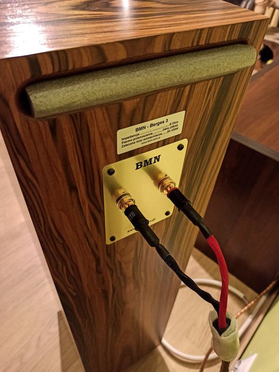

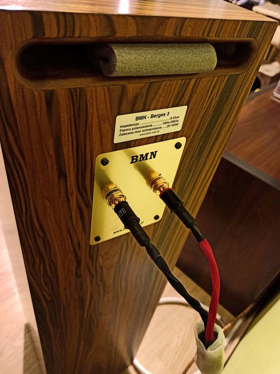

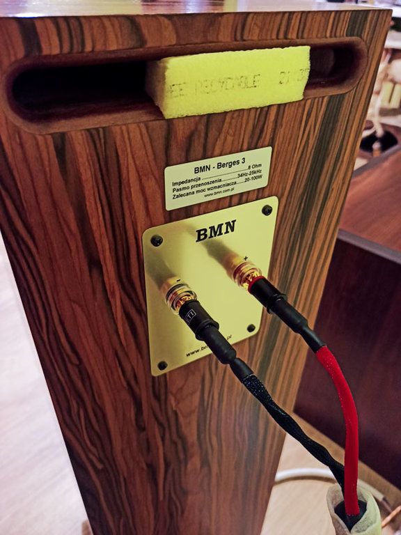

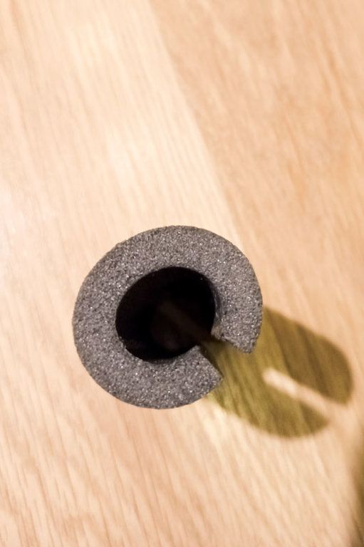

Może nie to że bas jest wolny, ale jest go po prostu za dużo. O ile przy różnego rodzaju muzyce rockowej czy szeroko pojętej instrumentalnej, (jak ja to mówię) jest całkiem znośnie to już elektronika czy jakakolwiek klubowa to jest basowa masakra. Ogólnie stopa jest szybka i dynamiczna. Żeby ten bas trochę utemperowac było by super. Może pobawię się z ciekawości w zatykanie BR.
Mi przy starych zaciskach we wzmacniaczu bas też przeszkadzał, a średnica wrzeszczała mega okrutnie, po zmianie mocno poprawiło się - aż nie wierzyłem, że reszta jest ta sama. A na pobawienie się z basem użyłem takich "zatyczek" i nawet jest to ciekawy eksperyment...

W zatykanie BR kiedyś już się bawilem. W swoim wzmacniaczu na średnice nie narzekam. W Primalunie gdzieś uciekła, a bas jest dość mocno wyeksponował i zaokrąglił. Taki już ma charakter grania.
