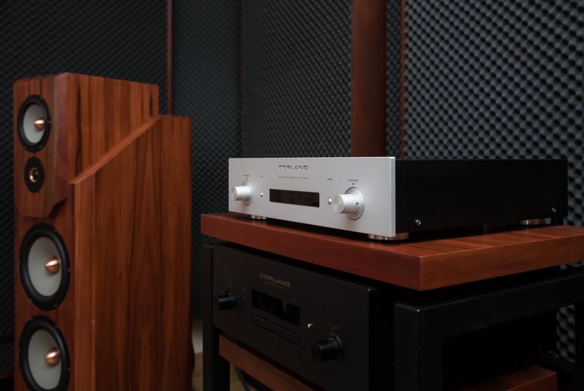

Tak bez odsłuchów jakie są bazowe koszty tych kolumn bo są naprawdę piękne
Bazowe? Głośniki to koszt min 10kzł. Do tego zwrotnice które mogą wynieść 500zł albo 2500 lub więcej. Wszystko zależy od indywidualnych założeń.
Ale ciekawe na ile Wy byście wycenili taką parkę? :)
Kiedy ten odsłuch jestem bardzo ciekawy...
Też bym chętnie się wybrał - tylko raczej nie posiadam elektroniki która pasowałaby do tych potworów.
Przyjeżdżaj śmiało, te kolumny nie wiedzą co to dyskryminacja.

Ludzie myślą że to projekt DIY. Jest to projekt budzącej się do życia manufaktury, której filozofia będzie czymś nowym w tej dziedzinie.
Przede wszystkim gratuluję przedsięwzięcia. Miło jest wiedzieć, że powstaje nowa, polska firma audio.
Te kolumny to Interesujący projekt. Dobór przetworników zachęcający, dobre elementy elektroniczne, niebanalna stylistyka.
Jednak ciekawi mnie, w jaki sposób realizowana jest spójność czasowa. Budowa zewnętrzna wskazuje, że realizacja mechaniczna to na pewno nie jest. Pozostaje więc korekcja elektryczna lub wręcz cyfrowa. Czy zwrotnice są może aktywne DSP?

Strojenie głośników, ja tam wolę słowo 'intonacja', równolegle oprócz wykresu charakterystyki bada min. zagadnienia spójności czasowej. Te tematy muszą iść równolegle aby 'momenty przejściowe' dawały pożądany efekt. Zwrotnice są pasywne.
Zbierałem się chwilę do napisania słów kilka. Otóż byłem, widziałem, słuchałem.
Zestaw wygląda dużo lepiej niż na zdjęciach. (Może wydawać się bardzo duży, choć taki nie jest.)
Nie jestem oratorem aby się rozpisywać o jakość dźwięku który wydobywał się z tych głośników. Po prostu wszystko było na swoim miejscu tam gdzie trzeba i kiedy trzeba z dokładną precyzją. Można by słuchać godzinami.

Tym co się zastanawiają jak brzmią bardzo duże kolumny w relatywnie małym pokoju, proponuję nie teoretyzowac i wybrać się do Tomka. W mniej więcej kwadratowym pomieszczeniu o ca. 16-18 metrach kwadratowych profesjonalnie dostosowanym akustycznie, kolumny zabrzmiały HIPNOTYCZNIE.
Usłyszałem z nich ta sama prezyzje, detalicznosc, stereofonie i świetny balans totalny co w moich Audio Physic Avantera. Usłyszałem jeszcze chyba lepsze barwy i bas kontrolowany i tak nisko schodzący na Tokacie i Fudze Bacha że nic takiego dotychczas w życiu nie słyszałem (włączając w to całe zeszłoroczne Audio Show). Po raz pierwszy klasyka symfoniczna na dużych składach orkiestrowych zabrzmiała jak odsluch tego samego z czwartego rzędu krzeseł w centralnym miejscu Filharmonii Narodowej.
Czapki z głów dla Tomka!

Jest to projekt budzącej się do życia manufaktury, której filozofia będzie czymś nowym w tej dziedzinie. W tej chwili trwają prace nad ogarnięciem podstaw takich jak nazwa, logo czy strona, ale kiedy już dobiegną końca napiszę więcej.
