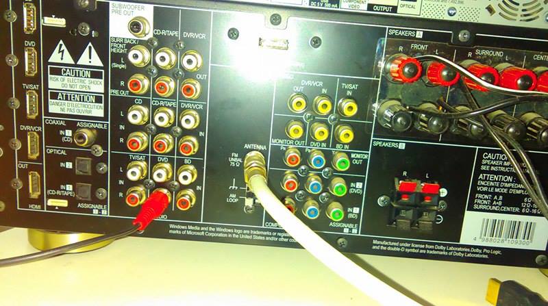

Padł mi telewizor do którego miałem podłączone kino za pomocą HDMI. Przytargałem starego trupa z piwnicy i mam problem....Jak go podłączyć ???
Musze mieć na dziś wieczór podłączony tv. Z tyłu tv jest jeszcze wejście EURO.
Proszę pomóżcie.
Jestem zielony w tym temacie więc proszę o instrukcje dla debila
Zaloguj się, aby zobaczyć treść (możliwe logowanie za pomocą ) post-64196-0-25940700-1475918874_thumb.jpgpost-64196-0-55993700-1475918887_thumb.jpg
Podłącz dvd do amplit. cinchami- L, P, Video (żółty), z amplut. do tv kabelkiem 3cinch na euro.
Uwaga! Ważna kierunkowość tego połączenia, bo euro na 3cinch nie będzie działał. Możesz podłączyć kablem uniwersalnym, dwukierunkowym, euro + 6cinch, tylko poszukaj odp. wtyków (najczęściej we i wy były oznaczane na przrwodach)
Możesz użyć przewodu 2x cinch, ale dźwięk będzie mono, wtedy z amplitunera do przedniego wejścia tv jeden z kanałów dźwięku i żółty, video.
W ampli jest żółte wyjście chinch monitor out.. więc do tv z przodu i jest obraz.. bo chyba dźwięk jest na zewnętrznych głośnikach..
