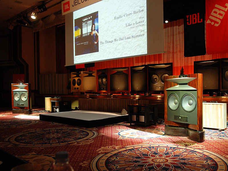

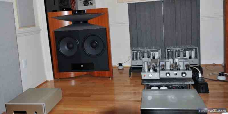

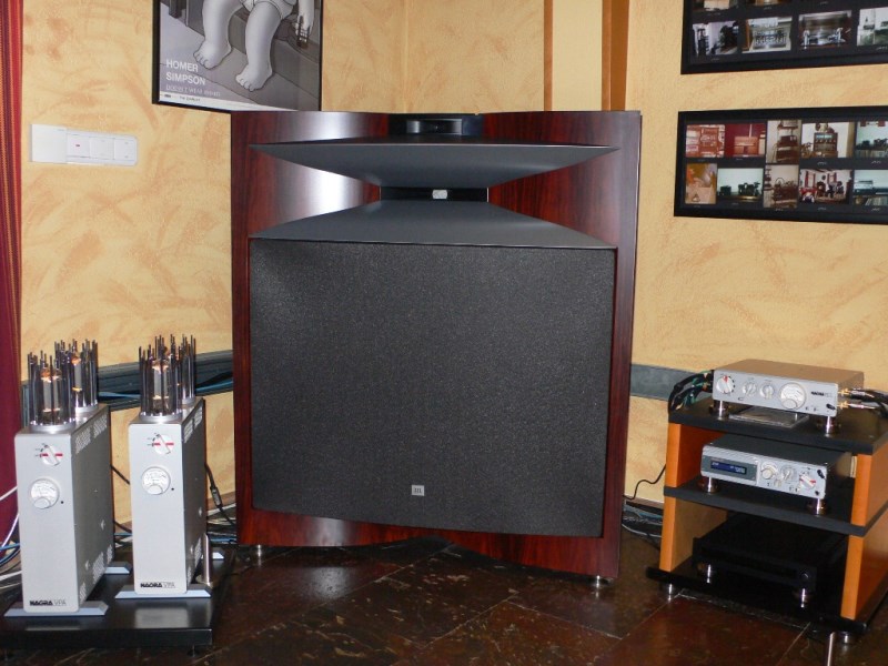

Podchczas AS 2012 grały DD66000:
Swoją drogą ciekawe kiedy zobaczymy w Polsce najnowsze odsłony tych kolumn: Everest DD65000 i DD67000.
W Japonii hulały już wszystkie trzy modele podczas Tokyo International Audio Show 2012.
Everest DD67000 + Mark Levinson No.532 x2 :-)

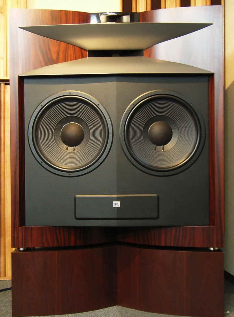

Ciekawo jak przy berylowych modelach (DD67000/DD66000) wypada model DD65000 wyposażony w magnezowe membrany formowane w wysokiej temperaturze do bardzo cienkiego arkusza folii magnezowej AZ31B (Nippon) na kształt kopułki z zawieszeniem diamond surruond - membrana i jej zawieszenie z jednego kawałka. Zasadniczo jest 95 procent czystego magnezu i mały procent aluminium, cynku i innych stopów dla poprawy jej formowania, wytrzymałości przeciążeniowych i parametrów akustycznych. Tak formowana membrana z folii ze stopu magnezu daje większą niezawodność, odporność na zmęczenie, korozje, niż membrany formowane w 100 procentach z czystego magnezu lub aluminium.
Magnez posiada bardzo niską gęstość, nawet nieco niższą od berylu, przez co grubość membrany może być znacznie większa, przy jednoczesnym zachowaniu jej masy około 3.4 grama - podobnie do wcześniejszych 4'' membran z aluminium i tytanu. Na tej podstawie grubość nowej membrany została zwiększona do 130 mikronów, około 1.7 raza grubsza od aluminiowej membrany o standardowej grubości 76 mikronów. W porównaniu do tytanowej membrany z systemu K2 S9500 i M9500, nowa membrana ze stopu magnezu jest grubsza 2.5 raza. Jest to korzystne, ponieważ grubsza membrana jest dużo sztywniejsza, co usprawnia działanie sztywnego tłoka (,,pistonic”) do wyższych częstotliwości niż membrany aluminiowe i tytanowe (biorąc pod uwagę tą samą ruchomą masę). Lepsze działanie pistonic oznacza mniej modalnych rozpadów membrany w krytycznej częstotliwości mid-band, i gładką wysoką charakterystykę przetwarzania bez szpilek i rezonansów. W skutek czego będzie mniej zniekształceń i udoskonalone szerokie pasmo przenoszenia.
Zaloguj się, aby zobaczyć treść (możliwe logowanie za pomocą ) - DD65000/K2-S9900/4365.
Z kolei 476Be jest wyposażony w 4'' membranę z folii berylowej o grubości 50 mikronów z integralnym berylowym zawieszeniem diamond surruond (stary patent JBL-a) pozwalający rozproszyć w tym elemencie jego własne rezonanse, i uzyskać charakterystykę przetwarzania sięgającą dalej i równomierniej niż przy konwencjonalnych, półokrągłych lub płaskich zawieszeniach.
Zaloguj się, aby zobaczyć treść (możliwe logowanie za pomocą ) - DD65000 - ich nowy driver UHF 045Mg. Przykładowo 045Be-1 posiada 1'' (25mm) membranę z folii berylowej o grubości 40 mikronów i masie tylko 0.1 grama!

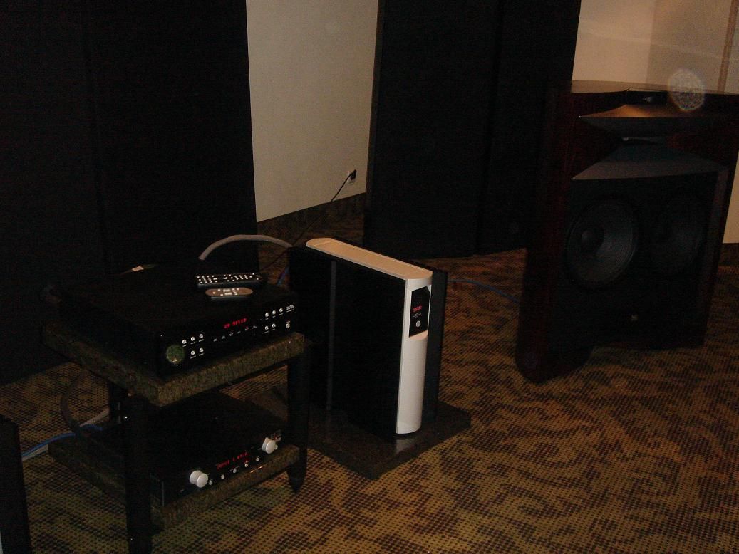

JBL zawsze bedzie mi sie podobal,zdjecie z AS w Warszawie.

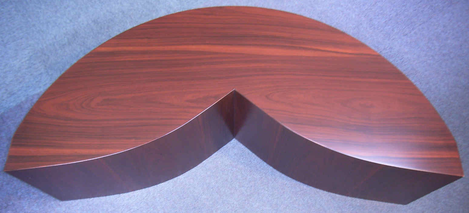

Kolumny są podłogowe, a w Japonii nie raz ustawiają je na standach - co w mniejszych metrażach zapewne nie zaszkodzi. Tylko która opcja jest optymalna dla tych kolumn: ta bez standów, czy z nimi …?
Widoczne w załączniku, mają wymiary: 300 (wys.) x 965 (szer.) x 469 (gł.) mm
Waga: 70kg/1szt.
Przy 30 cm standach robi się dosyć wysoko, i raczej nie ma co przekraczać tej wysokości.
Pewne jest, iż kiepsko zaprojektowane/wykonane standy mogą tylko zepsuć brzmienie. Jak już, to osobiście widziałbym pod nimi coś w stylu standów p. Witkowskiego. Podstawa granitowa, górna płyta stalowa z wycięciem w centralnej części, aby bezpośrednio pod kolumną była wolna przestrzeń, nie pełna płyta spoczywająca na kształtownikach dookoła podstawy. Najlepiej dostrojone do szybkiego dźwięku poprzez odpowiednie wypełnienie wszystkich nóg. Konkretne standy pozytywnie wpłyną na rozdzielczość, precyzję i kontrolę całego dźwięku, fajnie trzymając go za mordę;)
Choć wiadomo, że najważniejsze są kolumny i cała elektronika, a stand może tylko dokładniej sprecyzować wpływ systemu na dane kolumny, i tu w zależności od nich będą to zmiany większe lub mniejsze.
Fala swobodna ma lepsze warunki jak nie natrafia po drodze na przeszkody choćby typu podłoga tak ze czym dalej od niej tym lepiej! Tak że jak głośniki będą na wysokości uszu osoby siedzącej to będzie poprawnie. W obiektach publicznych muzycy graja często na podwyższeniu i nikomu to nie przeszkadza!
Racja, nawet doliczając 30 cm stand, mamy łączną wysokość 1,409 mm - co przy słuchaniu z fotela lub sofy, ustala poziom wysokości uszu na równi z driverem średnio-wysokotonowym.

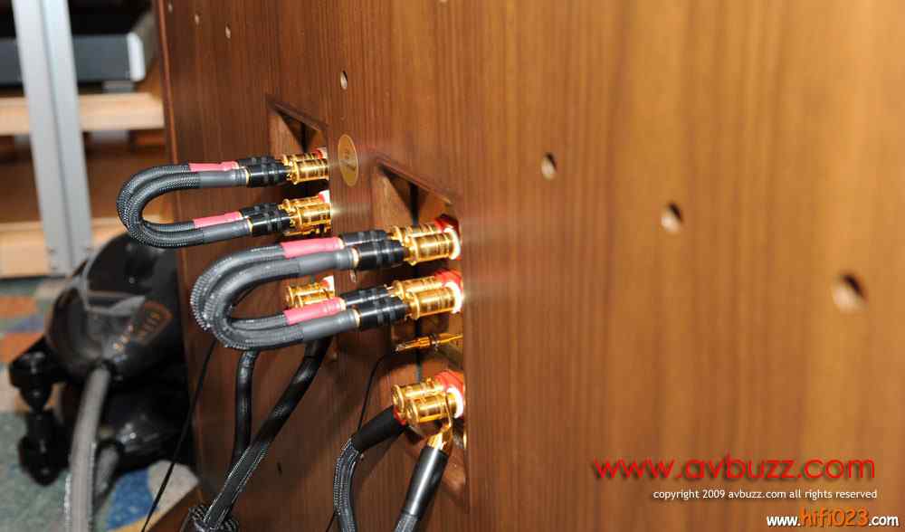

Podczas pokazu zorganizowanego przez redakcje niemieckiego Audio i Stereoplaya ustawili DD66000 jeszcze wyżej - przynajmniej 60 cm miały te nietypowe standy, z którymi woofery znajdowały się na poziomie uszu osób siedzących.
Owe redakcje skonfigurowały konkretny system z analogowym źródłem Clearaudio Statement. Wzmacniacze Krell'a: bass - monobloki Evolution One. Średnie i wysokie - Evolution 900. Jako przedwzmacniacz Mark Levinson No.40 HD Media Console i Burmester 808 MK5. Accuphase C-2810 - służył jako przedwzmacniacz gramofonowy. Widać również GTE Trinity DAC, Accuphase'a DP-800/DC-801.
Za przewody głośnikowe do Bi-Ampingu służył niemiecki Oehlbach - wygląda to na srebrny model XXL-200 HPOCC
System był przygotowany pod kątem dwu i wielokanałowym, stąd tyle tu urządzeń: Linn Unidisc 1.1, Pioneer BDP-LX70, Toshiba HD-XE1, Sim2 HT5000 DLP Projector.

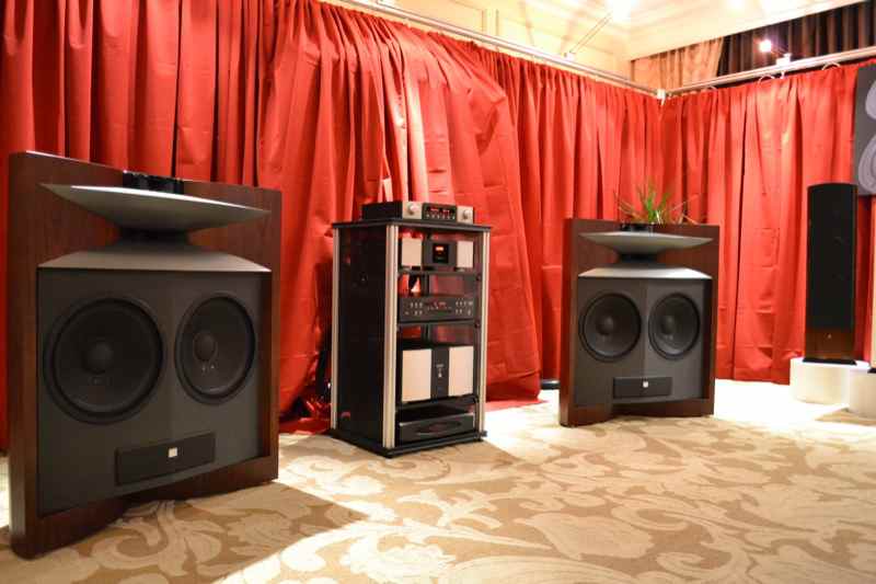

CES 2013:
JBL Project Everest DD67000 ($75,000/pair)
Mark Levinson No. 326S CD/SACD Player
Mark Levinson No. 52 Reference Dual-Monaural Preamplifier ($25,000)
Mark Levinson No. 532 Power Amplifier
Transparent Audio Cable
Transparent Audio PowerIsolator Reference

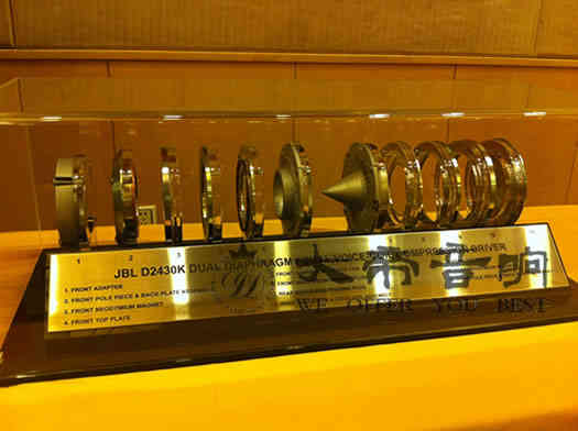

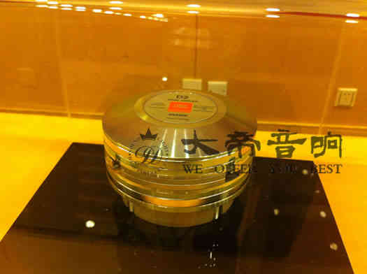

Cena jeszcze nie jest znana? dla: JBL M2 Master Reference Monitor. Na pomiarach widać piekielną liniowość.

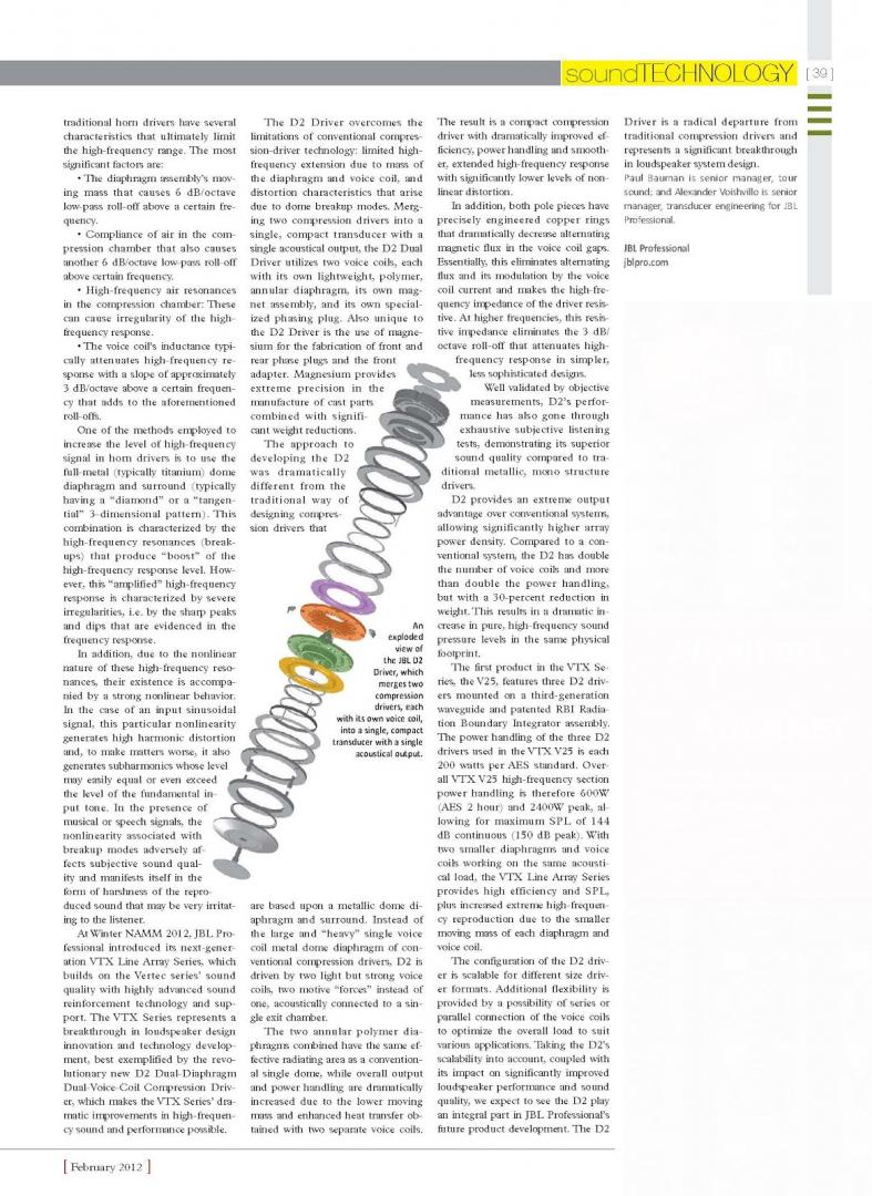

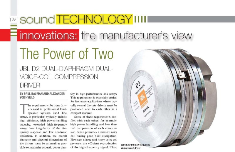

JBL S4700 również posiadają woofery 2216Nd. Nowe drivery D2430K grają w referencyjnym module – w ilości 3sztuk, na każdy.
JBL D2430K - Dual Diaphragm / Dual Voice-Coil Compression Driver. Każdy z nowych przetworników D2 posiada dwie membrany poruszające się do siebie, ale ze wspólnym ujściem - takie rozwiązanie znacząco redukuje poziom możliwych zniekształceń.

Ciekawe czy kupili patent od Karlsona? Podejrzewam że już raczej wygasł. Jak widać stosują go od topowych kolumn po estradówki :)
Dr. Alexander Voishvillo
"Audio Engineering Society Convention Paper" Dual Diaphragm Compression Drivers, "Author Dr. Alex Voishvillo, Preprint 8502, presented at the 131st Convention, New York, Oct 2011"
JBL D2430K – wszystko w PDF'ie (2,34MB) pod tym linkiem:
Jak na razie znam tylko dwie konstrukcje z tym driverem:
1. JBL Professional M2 Master Reference Monitor - Studio
2. JBL Professional VTX V25 Line Array
No cóż patenty Karlsona pochodzą z lat 50'-60' jak to mówią wszystko już było :D
przed II wojną już były takie drivery ,taka nowinka ma 80lat
To też, ja wspominałem o rozwiązaniu obudowy.

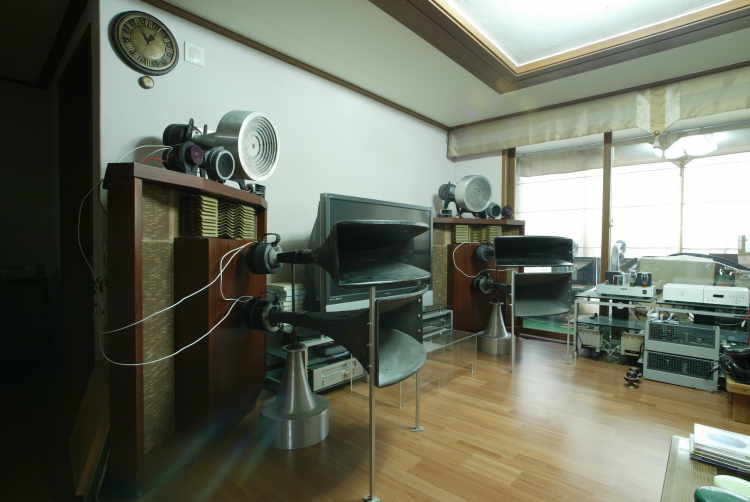

Ty kup kompletny zestaw JBL 2309 horn + JBL 2310 lens - taki jak tutaj:
Do tego driver: JBL 375/2440, JBL 376/2441, JBL 475Nd, lub Gauss HF4000 – tego ostatniego również możesz śmiało szukać, na średnicy będzie kozacki ;)
Najlepiej, aby finalnie wyglądało w stylu 3-ech poniższych systemów, tylko uważaj aby nie przekombinować :)
JBL Hartsfield – upgraded:
1. JBL 150-4C
2. RCA MI-9448 DRIVER + RCA 9594 HORN
3. RCA MI-9584A DRIVER + RCA 9595 HORN
4. GAUSS HF4000 + AMPEX 537-500
5. JBL 175 DRIVER + JBL DLH HORN
6. JBL 075
7. ElectroVoice T35

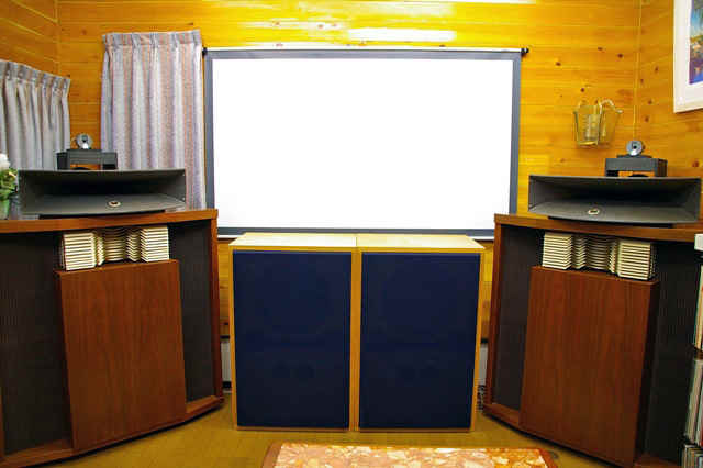

1. TAD TL-1601a (poniżej 100Hz)
2. JBL 150-4C (100Hz ~ 400Hz)
3. TAD TD-4001 + JBL 2350 horn – (400Hz ~ 1200Hz)
4. TAD TD-2001 + JBL HL89 horn/lens (1200Hz ~ 7000Hz)
5. TAD ET-703 (powyżej 7000Hz)

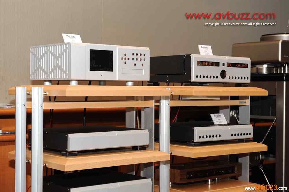

Transparent OPUS MM2 Speaker Cable
Boulder 2060 Class A 600W Stereo Amplifier – x3 / ewentualnie jedna para monobloków Boulder 2050 – 1000w klass A
Boulder 2010 Preamplifier
Boulder 2008 Phono Preamplifier
Bouldier 1020 Disc Player
Gramofon - Continuum Audio Labs Caliburn-Cobra-Castellon
