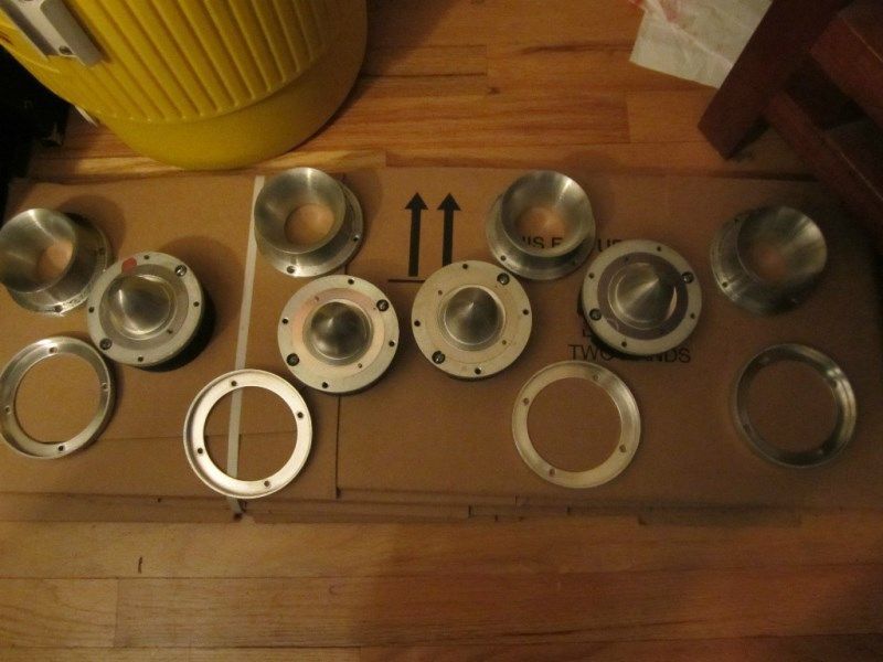

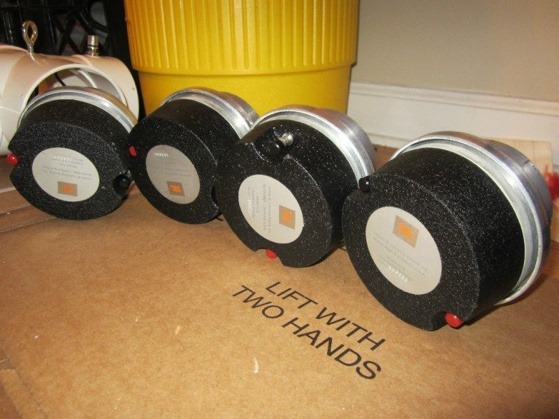

Marcin jak myślisz? za ile pójdą te tweetrki?
Mirek, trudno powiedzieć za ile pójdą... Pewnie pod koniec aukcji jeszcze podbiją cenę do około 600-700$.
Tutaj jest 8sztuk za $3,000.00
Jednak są nienormalni licytujący 500 dolarów za parę 075-tek.... Miałem 4 takie i jeśli ktoś w Europie za parę z oryginalnymi uchwytami da ci €200 to można mówić o wielkim farcie.
Nie mówiąc już o tym że 2405 aka slot tweeter jest dużo lepszy.
czolgista,..ja pilnie potrzebuje takie do projektu, nawet nie wiem za ile poszły, byłem na imprezie ,...zaraz sprawdze...
mogłem licytowac poszły bardzo tanio!

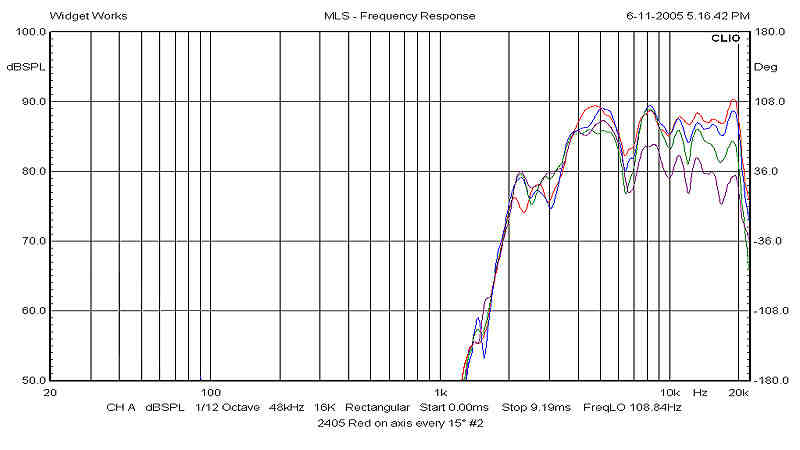

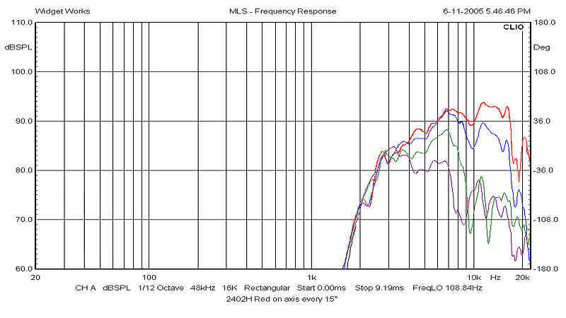

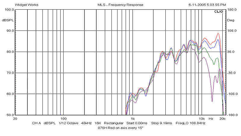

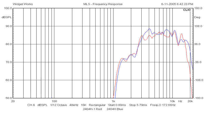

Jeśli chodzi o tweetery/wysokotonowe głośniki, to w tym przypadku najwięcej do zaoferowania mają nowsze modele.
075/2402 bullet tweeter - najstarszy pierwszy tweeter JBL'a stosowany w domowej wersji dla konstrukcji z 50/60-tych lat, i sporadycznie w 70/80-latach. Posiadają najlepszą efektywność 110dB i najniższe pasmo, które niektórzy rozszerzali stosując jednocześnie slot tweeter. 075 najlepiej grają zestrojone powyżej 10kHz.
076/2403 bullet horn tweeter - praktycznie nie stosowany przez JBL'a poza domowymi L220. Za to przez Westlake Audio w referencyjnych konstrukcjach Tower SM-1:

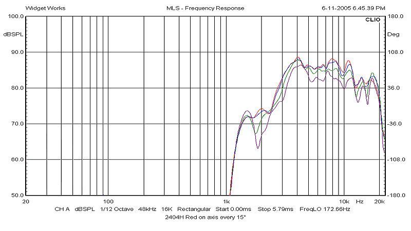

2404H/H-1 Bi-Radial tweeter - duża kierunkowość i bdb niski zakres jak na tweeter'y co predysponuje je do zastosowania nawet w 2-way monitorach.
077/2405 slot tweeter - upodobane przez JBL'a na wiele dekad, zarówno do konstrukcji studyjnych, profesjonalnych, jak i domowych np. JBL Project Everest DD55000 z 1984r. Również przez wiele innych firm i DIY'erów. Oferuje najwyższą częstotliwość i szeroką kierunkowość dzwięku.
Na osi w kolorze czerwonym
15 ° od osi - niebieski
30 ° od osi - zielony
45 ° od osi - fioletowy

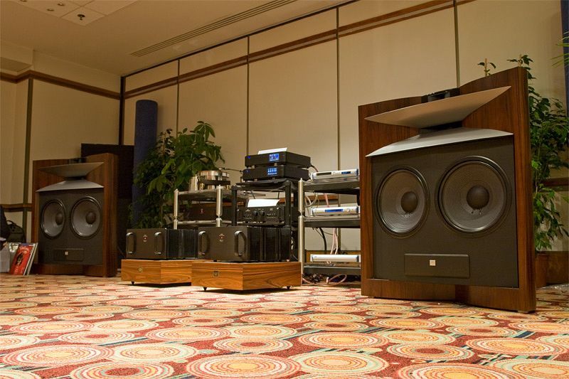

Nie można przejść obojętnie obok takiej konstrukcji jak: JBL Project Everest DD66000 ;) - gdyż są niepowtarzalne pod każdym względem.
The Project Everest DD66000 loudspeaker system doesn’t merely reassert JBL’s technological leadership, design aesthetic and manufacturing prowess for a new generation of music lovers. It literally embodies our passion for music. Begun in 2002 and completed for the company’s 60th anniversary in 2006, Project Everest is quite simply the most exquisite musical instrument JBL has ever constructed, delivering the highest level of musical fidelity. Once again fulfilling founder JAMES B. LANSING’s vision of creating beautiful, high-performance home loudspeakers.
LF: Dual 15" (380mm) Aquaplas™-coated, pulp-cone woofer (1501AL) with 4" edge-wound voice coil and EPDM rubber surround, and utilizing Alnico magnet
HF: 4" (100mm) Pure-beryllium compression driver (476Be) with 1.5''-throat Bi-Radial® horn
UHF: 1" (25mm) Pure-beryllium compression driver (045Be-1) with 0.35''-throat Bi-Radial® horn
Maksymalna zalecana moc wzmacniacza 500 W (RMS)
Pasmo przenoszenia (- 6 dB, komora bezechowa): 45 Hz - 50 kHz
Niskich częstotliwości (- 10 dB, komora bezechowa): 32 Hz
Impedancja nominalna: 8 Ohm
5.5 Ohm minimalnie przy @ 85Hz
3.5 Ohm minimalnie przy @ 40Hz
Czułość (2.83V @ 1m): 96 dB
Kierunkowość tub Bi-Radial - SonoGlass (poziomo x pionowo)
HF: 100 ° x 60 °
UHF: 60 ° x 30 °
Częstotliwość podziału:
150 Hz (LF1 6 dB/na oktawę)
700 Hz (LF2 24 dB/na oktawę)
20 kHz (UHF 24 dB/na oktawę)
Funkcje konfiguracyjne:
HF level control (-0.5 dB / 0 dB / +0.5 dB) - w zakresie 1-8kHz
LF level control (-0.5dB / 0dB / +0.5dB)
LF / HF drive mode switch (normal / bi-amp)
System orientation switch LF1 / LF2 (left/right)
Wymiary (z nóżkami stożkowymi + 20 mm): 1,109 (wys.) x 965 (szer.) x 469 (gł.) mm
Waga: 137kg (bez maskownicy)/ 142kg (z maskownicą)/ 174kg (z opakowaniem)
The DD66000 excels in every sonic respect, with authoritative bass, a pure, detailed midrange and open, extended high-frequency response beyond 50kHz. The DD66000 combines the superlative dynamic range, transient response, and "effortless" quality of horn-loaded compression drivers with the precise imaging, three-dimensional soundstage and articulate low frequency impact provided by the finest dynamic drivers. The DD66000 delivers remarkably natural vocal and instrumental reproduction, and faithfully reproduces the sonic environment present on the original recording.
Project Everest DD66000 incorporates a host of innovative loudspeaker technologies. Its 045Be-1 ultrahigh-frequency driver uses a 25mm (1") beryllium diaphragm and 50mm (2") neodymium magnet to produce frequency response beyond 50kHz. The 476Be high-frequency compression driver utilizes a 100mm (4"), pure-beryllium diaphragm with a 100mm (4") aluminum edge-wound voice coil, and JBL's rapid-flare, coherent-wave phasing plug. A high-efficiency neodymium-magnet motor structure features refinements such as a pure-copper-sleeved polepiece that maintains maximum magnetic-gap flux and delivers superior sound quality at any volume, with exceptional clarity and resolution.
These leading-edge transducers operate in conjunction with Bi-Radial® horns that are made from dense and inert SonoGlass material, eliminating unwanted sonic colorations. The horns are shaped to provide optimum dispersion in the horizontal and vertical planes, for smooth frequency response and precise imaging.
The 1501AL 380mm (15") woofer utilizes an Aquaplas-treated-pulp cone that preserves sonic neutrality while damping internal resonances and providing controlled and articulate bass response. The crossover network is designed to allow the woofers to operate in different frequency ranges, a configuration that provides optimum directivity and high output. The crossover network employs a DC-battery bias system that keeps the capacitors operating in Class A mode, yielding maximum sonic purity.
The DD66000 features front-mounted control panels that enable precise tuning of low-frequency and high-frequency level and other characteristics, to achieve maximum sonic performance in any system and room. The DD66000 is built to the highest standards, utilizing premium internal components such as polypropylene foil capacitors, and wire-wound and metaloxide resistors and air-core inductors. Extensive internal bracing provides additional rigidity to eliminate unwanted internal resonances.
The measured performance of the DD66000 is exemplary. The frequency response of the system is extremely smooth and extended. Directivity and power response are highly uniform, harmonic distortion is reduced to inaudible levels, and dynamic linearity is unparalleled.
O tych,...piszesz?
