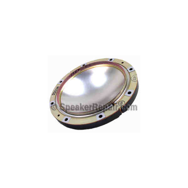

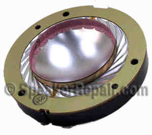

Na zdjęciu to jeszcze 2405 AlNico, popularniejsze są 2405H z ferrytowym magnesem.
Nie miałem okazji, porównać alnico z ferrytem, teraz posiadam alnico drivery i jestem zadowolony, teraz potrzebowałbym super tweetery, tylko miedzy, alnico, a ferrytem, jest duża różnica, czy w brzmieniu też?...
Zaloguj się, aby zobaczyć treść (możliwe logowanie za pomocą ) Edytowane przez Azus

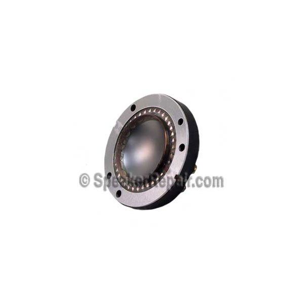

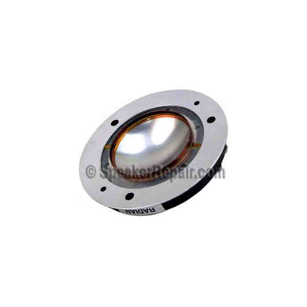

Między magnesami nie ma różnicy wg. mojego doświadczenia. Różnica jest za to w stopniu eksploatacji diaphragm'ów - nówki grają lepiej. Parka do 2405 to tysiak, wskazany jest zakup nosów z czasów produkcji w Kalifornii.

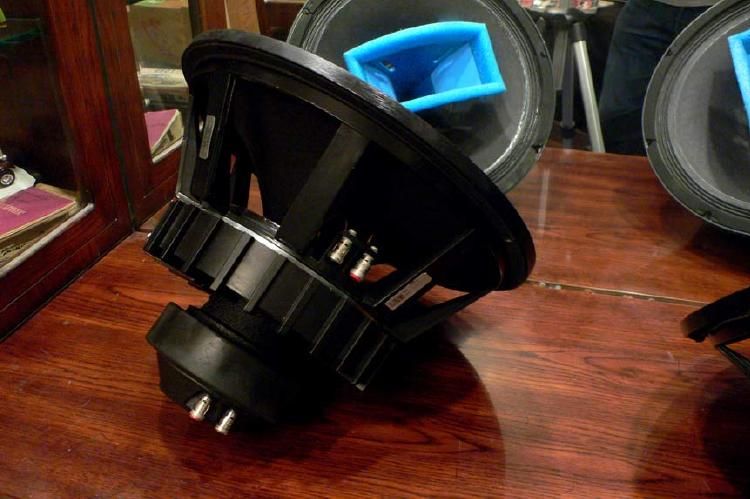

Ponoć gdzieś jescze istnieją coaxy Gauss/JBL z 70tych lat.
Gauss 3588 coaxial
Altec 604-8G coaxial
PAS CXL-1580C coaxial

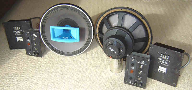

W Urei stosowano przetworniki poszczególnych firm dla serii :
A = Altec Coaxial / Eminance LF Woofer
B = PAS Woofer with JBL compression Driver / Eminance LF Woofer (813BX - Woofer JBL 2234H)

Wszystko się zgadza, Altec i JBL. Drugiego głosnika nie brałem pod uwagę, tylko koaksjale.

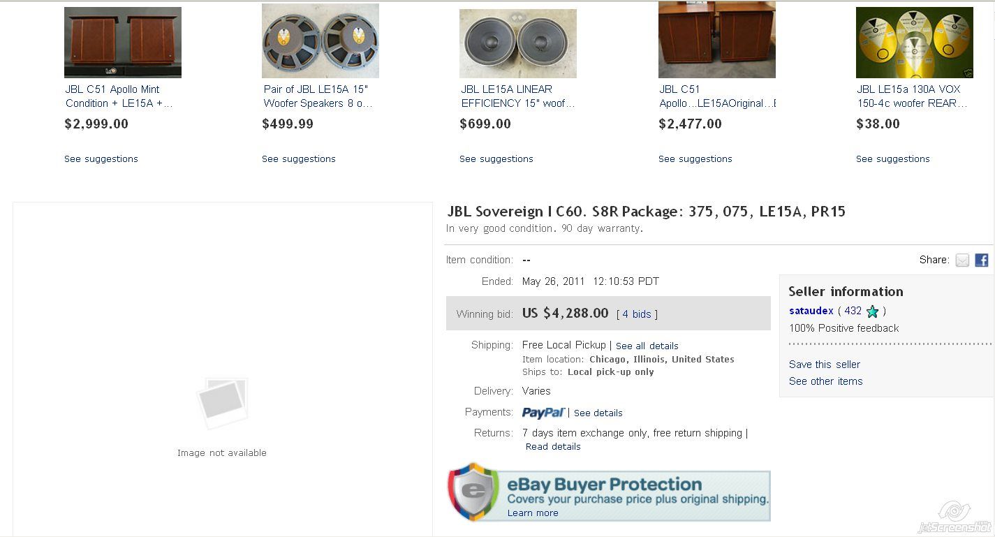

Około 2-3 miesiące wstecz, były wystawione na giełdzie hifi za 80tyś. PLN, ale taka odpowiednia cena, to ta z eBay'a: 04.06.2012r. gdzie zostały sprzedane za: US $11,700.00

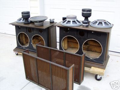

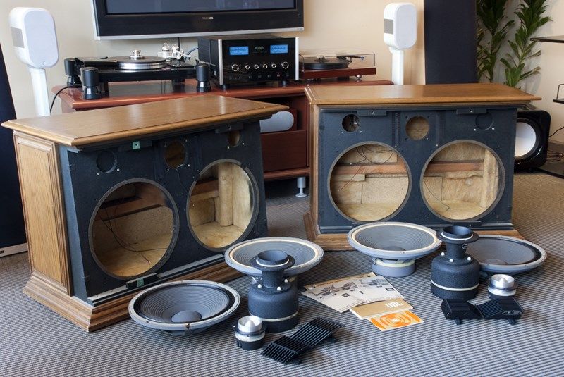

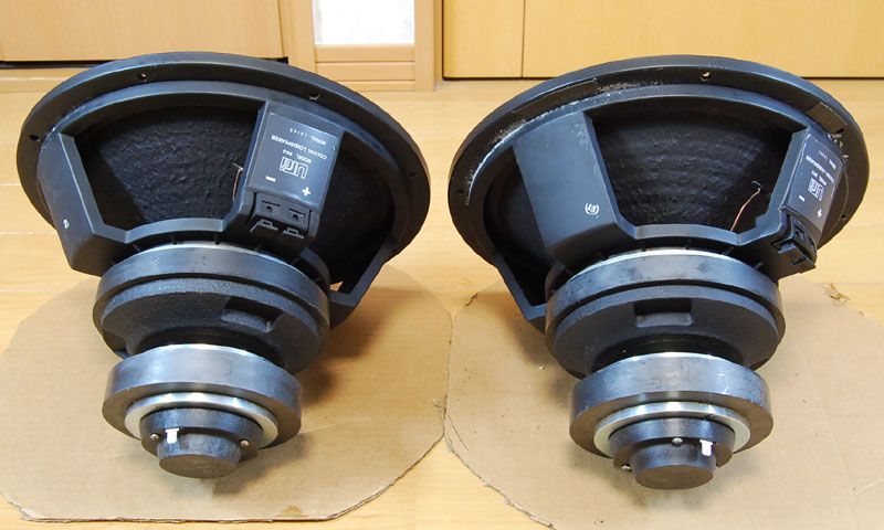

Stare Everesty z połowy 80tych lat, posiadają przetworniki stosowane w coaxach Urei: driver 2425H, woofer 150-4H (pro. E145-8), nie licząc 2405H.
Defined Coverage horn 2346 pochodzi z kolumny instalacyjnej 4660, w których skład wchodził driver 2425J, woofer 2225H. W nowszej wersji 4660A driver 2426J, woofer 2226HPL
...które na eBay'u zostały sprzedane : US $1,600.00
Co ciekawe, stare Everesty jako jedyne kolumny (spośród wszystkich referencyjnych domowych modeli JBL) posiadają wyłącznie ferrytowe układy magnetyczne i jako jedyne driver 1'' z diaphragm'em 1 3/4''. Fakt, że z tego okresu pochodziły ferrytowe głośniki, które wprowadzili na rzecz AlNiCo. Więc pewne jest, że poza ewidentnymi różnicami konstrukcyjnymi, różnią się także przetwornikami i charakterem dzwięku, jak zreszto każdy spośród szczytowych modeli: D30085 Hartsfield, D44000 Paragon, Project Everest DD55000, K2-S9500, K2-S9800SE, Project Everest DD66000, K2-S9900.
Na rynku wtórnym (z wyżej wymienionych) najtaniej sprzedają się stare Everesty :

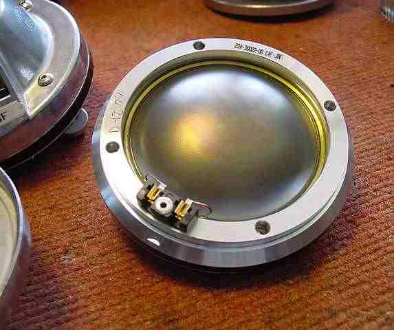

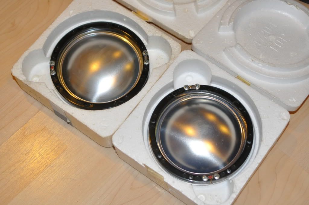

Najlepiej tak jak Ty to zrobiłeś Amnes, wstawić od razu orginalne JBL, które już samym wykonaniem deklasują wiele innch membran, nie mówiąc o no name, do których bardziej podobne są pozostałe produkty innych firm. Aczykolwie nawet taki aftermarket diaphragm jest ok, jako przejściowy/tymczasowy, gdyż zagra lepiej od firmowej/zajechanej, z której słychać zniekształcenia i przestery. Również w tańszej opcji można kupić Radian diaphragms, ale lepiej od razu do orginalnych dołożyć, a nie kupować tańsze aby później zmieniać na droższe. Chyba, że zostanie się przy aftermarket lub Radian, to co innego.

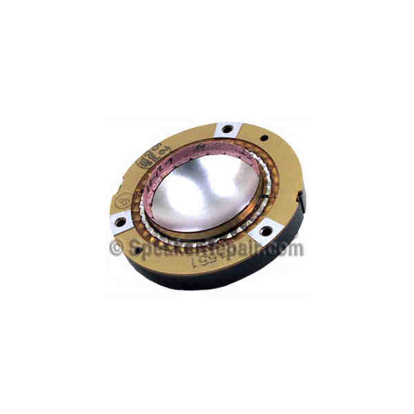

Taka parka 4'' D16R2440 lub 1 3/4'' D16R2421 to: $676.00
Za parkę berylowych 3'' D8R2435 (do 2435HPL Compression Driver) każą sobie płacić: $1,944.00
Dwie sztuki 4'' Be4016 Truextent w starej cenie: $1,200.00
D8R2435 w najniższej cenie, za 2szt.: $1,458.00 - stosowane w 435Be z powłoką Aquaplas, dla kolumn K2-S9800SE
D16R2440 - 2szt.: $540.00
4'' TAD DP-4001 - 2szt.: $1,875.00

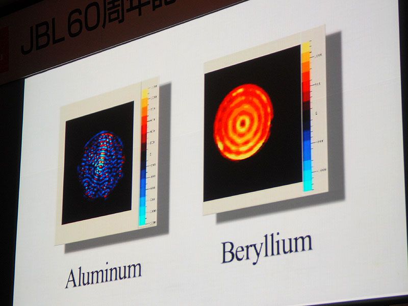

Neodymowe driver'y TAD TD-4003 posiadają zdecydowanie droższe diaphragms (TAD DP-4003 - 2szt.: $4,310.00). Będzie im bliżej do 476Be - €4,000.00. Starsze modele alnico TAD TD-4001 zagrają bardzo podobnie do 2441 z Be diaphragms.

Alton, chińskie membrany się absolutnie nie nadają do niczego. Pokruszona membrana i cacy cewka może się zdarzyć - miałem takie 2405. JBL musi mieć w środku części JBL żeby był JBL'em. Koniec, kropka. Jak cię stać na Bentleya, to do serwisu Ziutek wszystkie marki się nie jeździsz.
Piszesz prawdę,tylko,ze te za 80000 poszły do Moskwy-wtedy euro=4,4pln-tam kase mają,więc 19000 euro to kwota własciwa jak ktos chce je mieć.
Natomiast te 11700 usd=3,5pln-dolicz do tego cło ,vat i paczkę na palecie o objetości 1,9 m sześciennego-więc pieniądz bardzo podobny.
Bierz to realnie-bo takie kolumny aby kupic tanio to trzeba mieć duzo szczęścia.

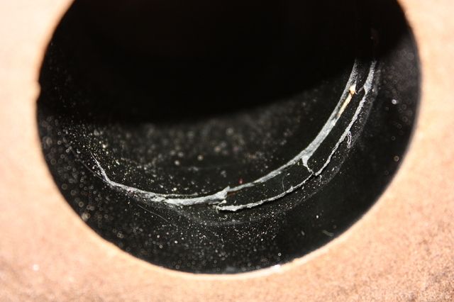

Przy zakupie warto zwracać uwagę na:
post-28079-0-91084800-1344594053_thumb.jpgpost-28079-0-44484400-1344594114_thumb.jpgpost-28079-0-08418000-1344594131_thumb.jpg
Może planujesz słuchać 2441 z berylem w takiej Iwacie:)
No co Ty Mirek, na pewno wiesz. Masz podane w mm

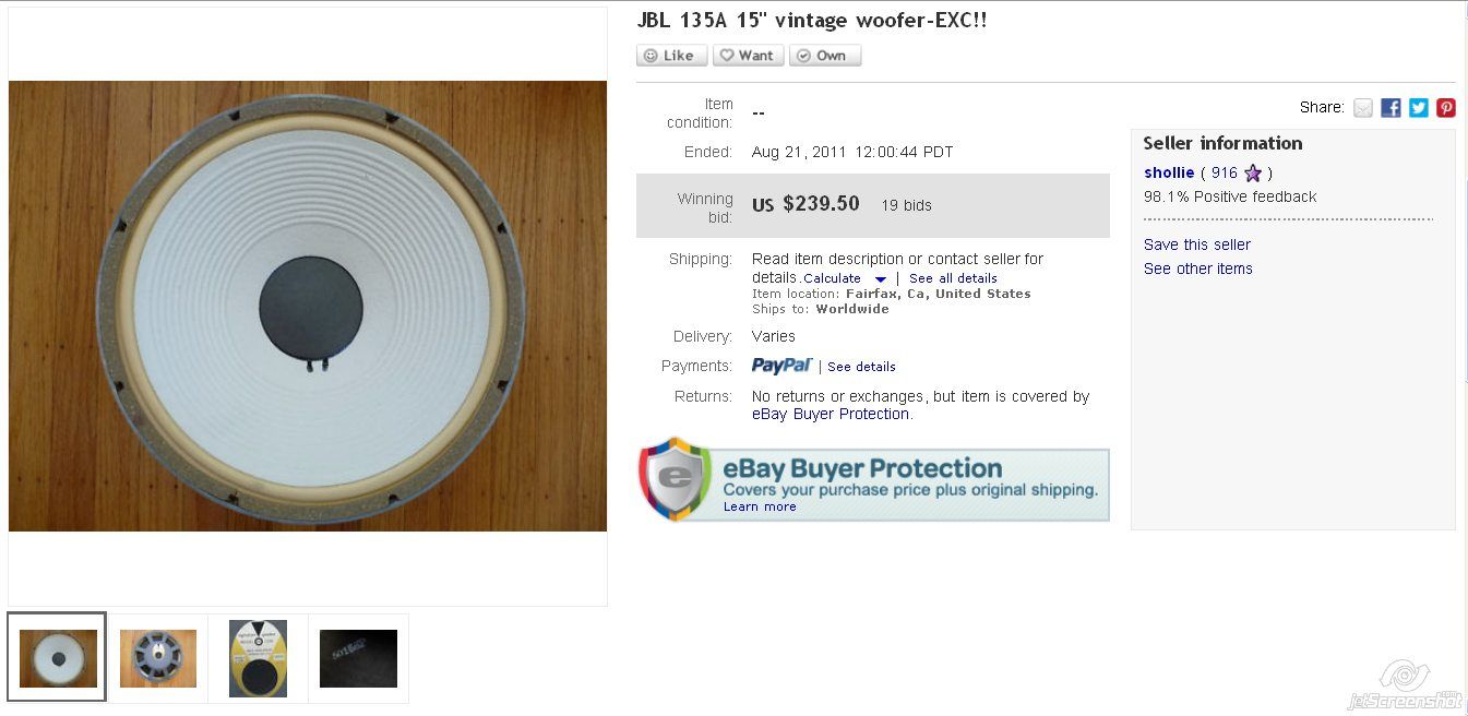

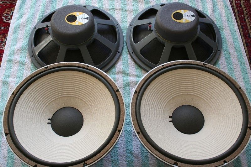

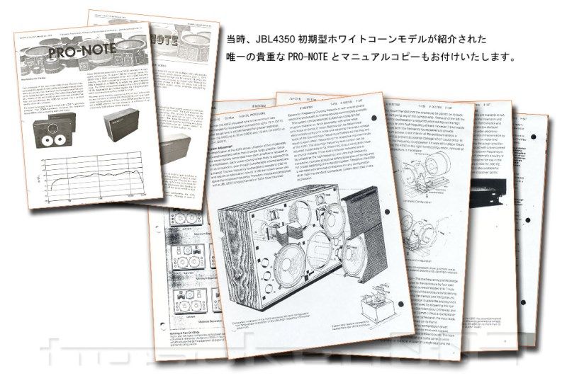

Jak chcesz szerszego i dużo niższego pasma 30Hz - 20kHz ±3dB, to polecam studyjne 4350 w najstarszej wersji z wooferami 2230A (białe membrany), które mają bardzo ładny, kulturalny i głęboki bas:)
Owe woofery o efektywności 93dB są cieżko dostępne, ale można kupić, tak samo jak JBL 135A występujące w kolumnach L71 Verona i L45 Flair, z których średnie i wysokie są na poźiomie L100 Century / 4310, tylko z dużo lepszym basem i przede wszystkim głębszym.
JBL 4350Evo. - po upgrejdzie :

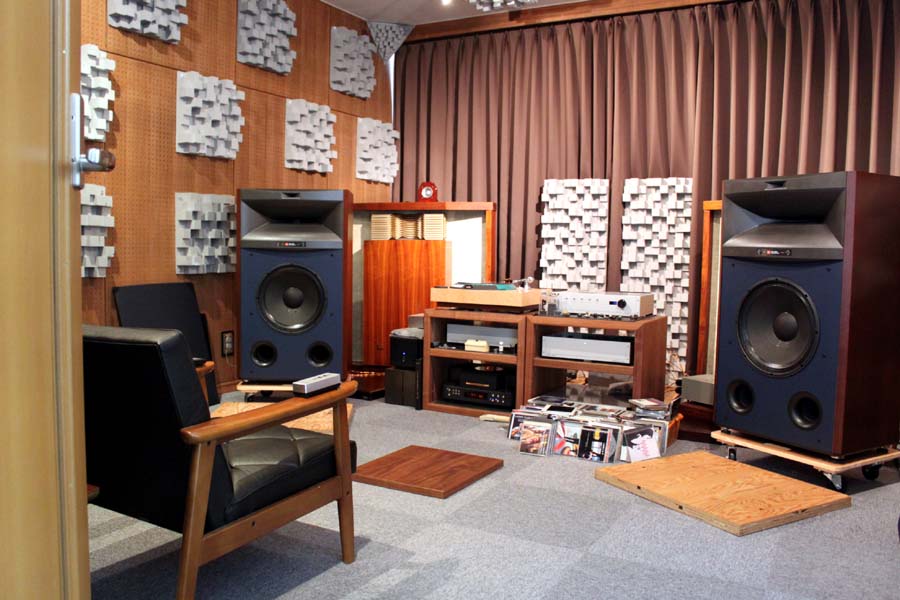

Z obecnie produkowanych studyjnych modeli JBL, najlepszy jest 4365 Studio Monitor (1501FE + 476Mg + 045Ti-1) :
Także chwalony jest 4-drożny model 4348 (1500FE + 2251J-1 + 435Al + 045Ti) :
Ze starszej serii 4344 MKII (ME150HS + 2123H + 275Nd + 2405H) :
Należy również pamiętać o studyjnych kolumnach JBL M9500 (2x 1400Nd + 475Nd) :
