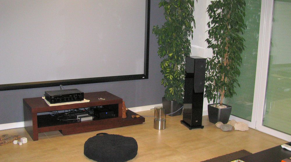

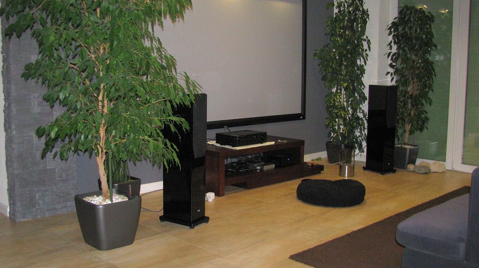

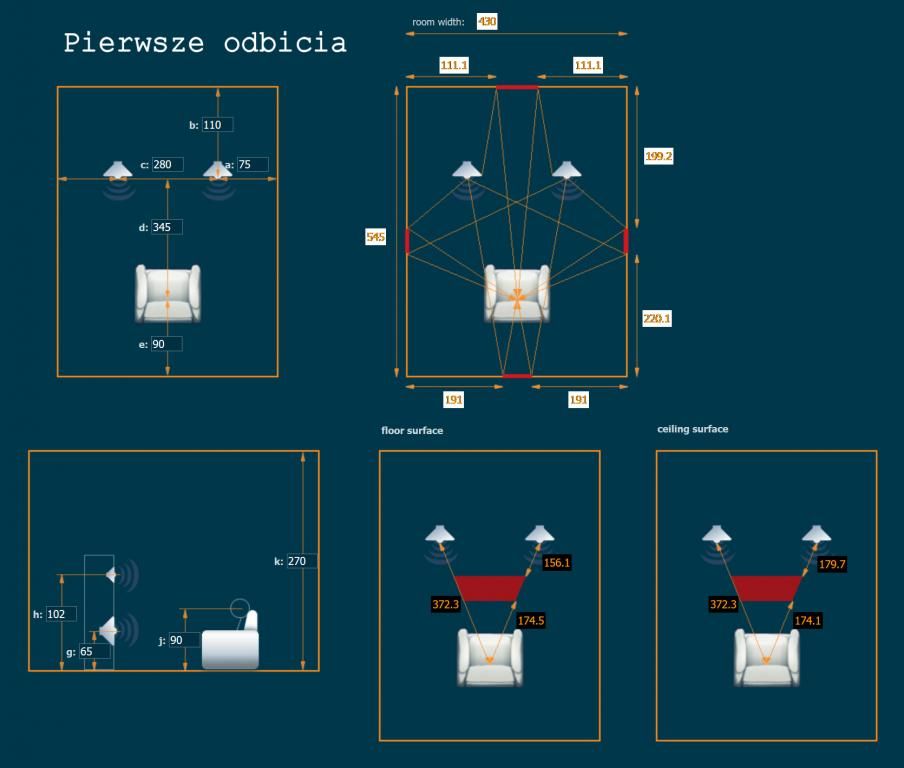

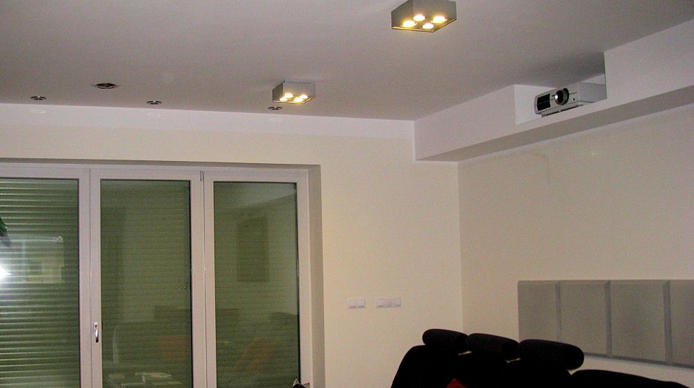

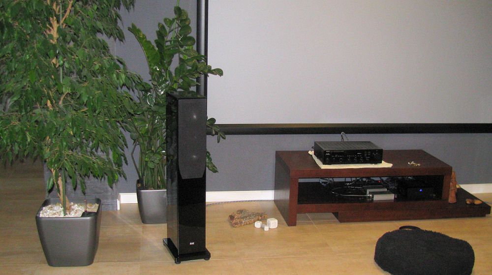

Załączam rzut salonu oraz obliczenia odbić z acoustic.ua, a także zdjęcia. Na zdjęciu akurat Myryad wyjechał na przegląd.
Na wstępie dodam - to mój pierwszy sprzęt hi-fi, jestem laikiem, salon jest pomieszczeniem mieszkalnym, pewnych spraw nie przeskoczę. Proszę o wyrozumiałość.

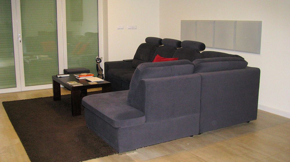

Na razie przykleiłem 4 pianki za kanapą. Już słyszę śmiech :) Wiem - nie audiofilsko. Mogę usunąć, tylko dajcie lepsze propozycje. Trochę obawiam się wełny mineralnej, bo mam ją na poddaszu i wiem jak jest niezdrowa oraz uczula nas. Nie wiem czy panele z niej w 100% ograniczają pylenie, bo wredny to materiał.
Poza tym - wiem jedno. Za kanapą mają być ustroje pochłaniające - na rozpraszające jest za mała odległość od nich do głowy słuchacza.
Do tego jest dywan na podłodze. Teraz się zastanawiam czy nie przykrótki trochę...
Prośba o sugestie co do ustawienia kolumn, roślin i adaptacji akustycznej. Kanapy raczej za dużo nie ruszę.
Wszystkie przemyślenia mile widziane.
Nie dam żadnych ustrojów między kolumnami - jak widać jest tam ramowy ekran projektora. Nie dam też ustroju przed oknem - to okno tarasowe z wyjściem na zewnątrz.
Osobiście myślę nad:
- dosunięciem kolumn o 30 cm do słuchacza (ich rozstaw to 280 cm, a obecna odległość do słuchacza 370 cm, więc sporo więcej niż maksimum określone na 120% rozstawu kolumn: 280*1,2=336 cm!). Do dziś (przed pomiarem z miarką) nie zdawałem sobie sprawy, że są tak daleko...
- przyklejeniem do sufitu dyfuzora 1D ze styropianu w miejscu pierwszego odbicia, np. 60x120 cm albo 120x120 cm,
- zmianą pianek za kanapą na coś innego,
- ew. pułapki basowe za kolumnami + w rogu za kanapą?
Pomiarów nie zrobię by poznać rezonanse w niskich częstotliwościach i zrobić strojone pułapki - nie mam sprzętu, a na komercyjny pomiar raczej mnie nie stać, choć nie wiem ile kosztuje. Czy uniwersalne pułapki basowe za kolumnami zdadzą egzamin?
Czy róg poziomy pod projektorem też jest problemem u mnie?

Bardzo dobre kolumny jako używki w swoim budżecie.
Zadbaj o trochę powietrza - przestrzeni dla nich. Poza tym miejsce odsłuchu staraj się aby nie było przy samej ścianie.
Dodatkowo skoro masz pogłos to wytłum trochę pomieszczenie ( zasłony, panele tłumiące, kwiatów dużo ) lub rozprosz ( półki z książkami, regały lub panele 1D / 2D ).

1. Zasłony, im grubsze tym lepsze. Odpowiednio dobrane mogą upiększyć pomieszczenie i wnieść spore ograniczenie pogłosu.
2. Pochłaniacze po bokach ekranu.
3. Pochłaniacze na suficie i ścianie za słuchaczem - jeśli masz tyle płaskich powierzchni i salon jest połączony z innymi pomieszczeniami to mając dłuższy czas pogłosu stosowanie samych dyfuzorów niewiele zmieni.
4. Czy prawa kolumna gra wyraźnie głośniej? Pytam w kwestii zastosowania pochłaniacza po prawej od prawej kolumny.
5. Jako dodatek proponuję parawan lub inny przedmiot ustawiony przy lewej kolumnie, aby uzyskać symetrię odbić bocznych.
Dzięki Wam za rady. Na początek robię: absorbery, zmiana ustawienia kolumn i kanapy, absorbery za kolumnami, "zagracenie" salonu, może większy dywan.
Kolumna prawa czy gra głośniej? Środek sceny jest jednak zawsze przesunięty lekko w prawo, więc zapewne gra głośniej...

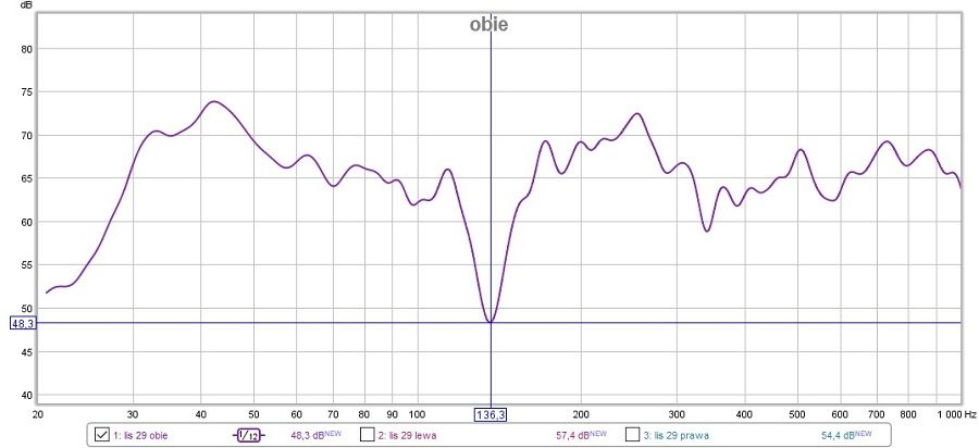

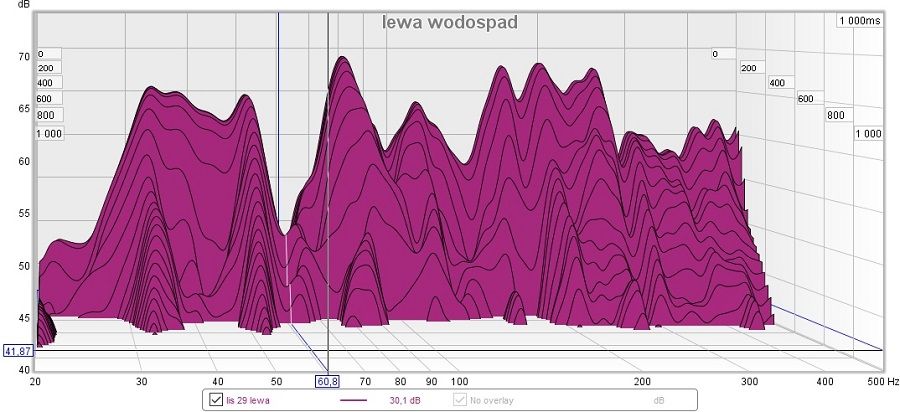

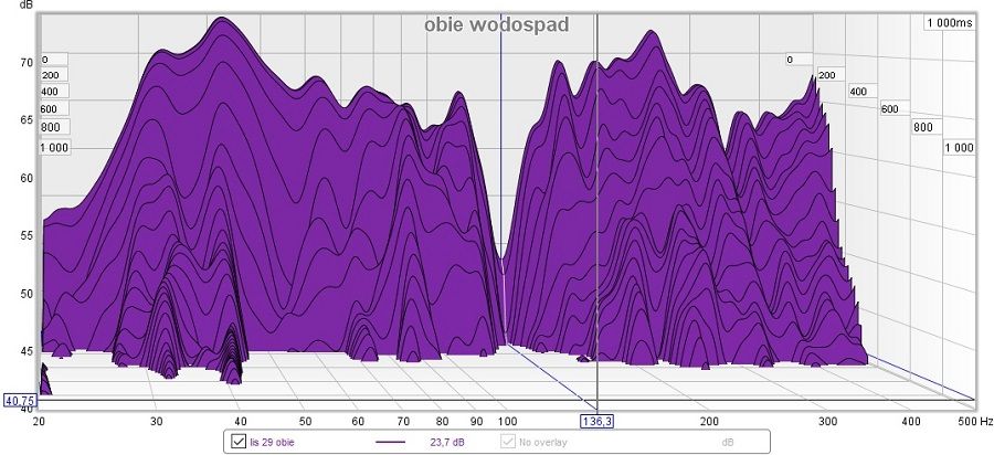

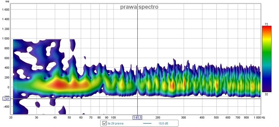

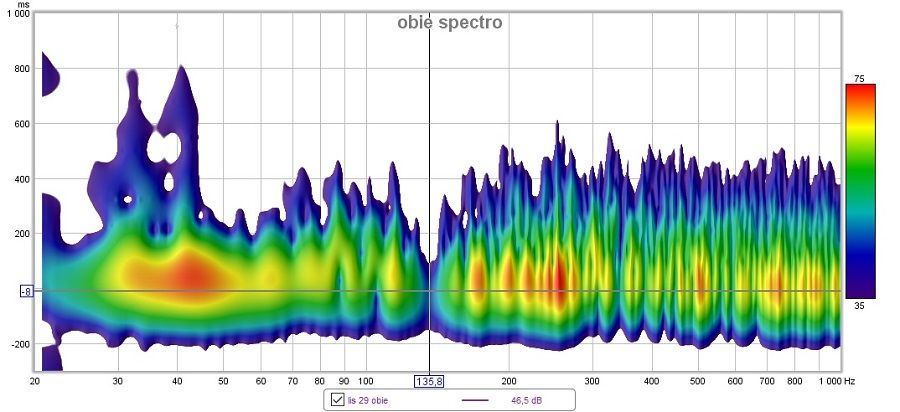

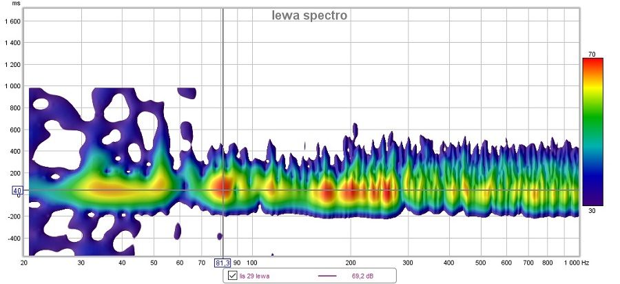

Poszedłem za ciosem. UMIK-1 przyszedł w tym roku szybciej niż gwiazdka :)
Załączam pomiary. Jeśli trzeba w nich coś zmienić, dajcie znać.
No i naturalnie prośba o ocenę wyników. Ustawienie mikrofonu i kolumn - jak w pierwszym poście.
Dalej w planie mam pojeździć mikrofonem bliżej kolumn oraz nimi trochę pojeździć.
Które wartości zostawić przy wykresie RT60? W każdym razie RT60 = ok. 0,7-0,8 s. Na początek muszę to zwalczyć.
WYKRESY SĄ CHYBA BŁĘDNE!
Preferences w EQ Room: ma być 'output speaker LEFT' i 'input microfone LEFT'? Bo myślałem, że wybierając LEFT albo RIGHT wybieramy tym samym kolumnę do pomiaru... A jak BOTH, to byłem pewien, że mierzę obie... Babol?
