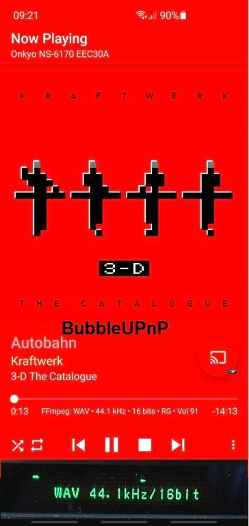

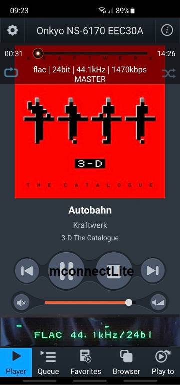

Zrobiłem testy, sterując tymże streamerem trzema aplikacjami: Onkyo controller,  BubbleUPnP i mconnectLite otwarzając ten sam utwór w jakości "master".
Wyniki w formie plików graficznych, zrzut ekranu programu, nazwa programu a na dole wklejona fotka tego co pokazuje streamer.
Podobnie zrobiłem na innych dwóch urządzeniach Onkyo i to samo.
Sterowałem także z innego urządzenia i to samo.
Sterowanie z NASa bez problemu.
Moja opinia. Coś stało się na "styku" Onkyo Controller - Tidal.
Na razie o MQA chyba można zapomnieć (abstrahując od tego co MQA wnosi).
