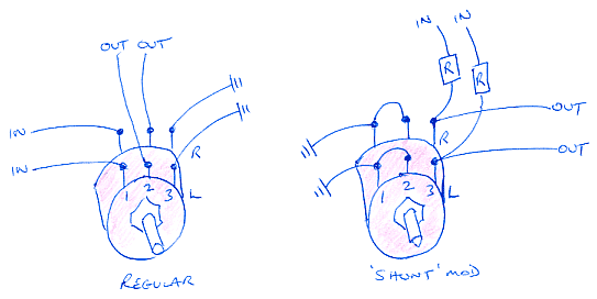

Czyli jak?
To rodzaj potencjometru z 3 wyjściami, w sumie podłącza się to tak samo jak zwykły potencjometr.
Nie bardzo wiem, jak można to inaczej podłączyć a na temat tego trybu na razie niewiele znalazłem w internecie.
Jeśli to nie kłopot to podaj jakiś link albo podpowiedz, jak podłączyć tą moją drabinkę w trybie shunt.

Czyli jak?
kupujesz rezystor około 10k ( po jednym na kanał) i dajesz go szeregowo w sygnał
Do wyjscia takiego rezystora( od strony odbiornika) podłączasz wejście drabinki.
Wyjście drabinki zwierasz z "suwakiem" i podłączasz do masy
Nie chce mi sie teraz rysować,moze jutro ,ale wielokrotnie ten schemat był na forum przedstawiany

Zamówiłem na razie 2szt Bournsów, ten potencjometr nie jest drogi więc warto go sprawdzić. Do tego wykonam przeróbkę wg instrukcji kolegi artw.
Upewnię się - czy taka przeróbka da pozytywne rezultaty w poniższym układzie i jaki będzie miała wpływ na jakość dźwięku przedwzmcniacza:
