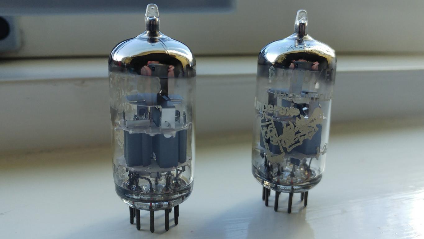

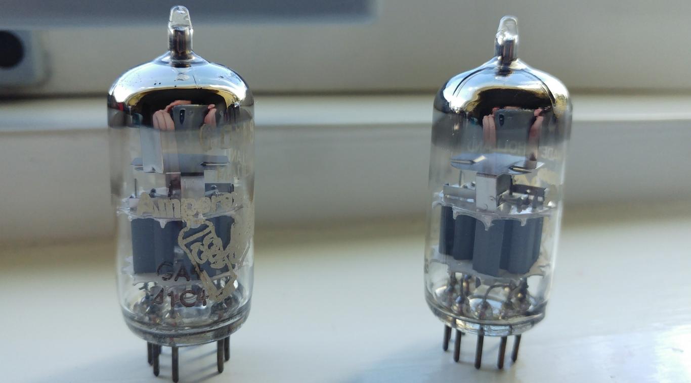

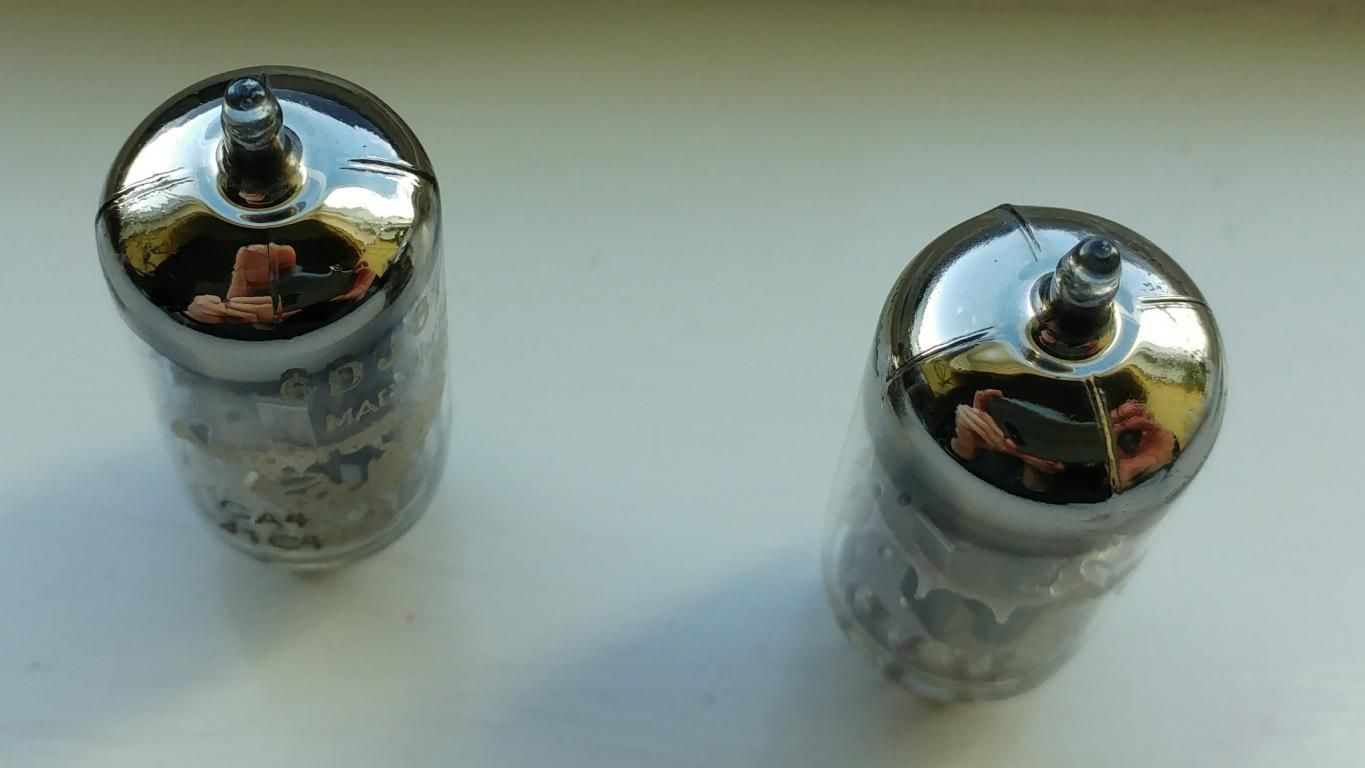

Witam, koledzy jak w temacie przyszły do mnie dzis te lampeczki i chciałbym się upewnić czy są one oryginalne i jeśli tak to czy jest możliwość rozszyfrowanie roku produkcji i innych możliwych informacji, jestem świeży jeżeli chodzi o lampy, od 2 miesięcy mam pierwszy wzmacniacz hybrydowy anthem integrated 2 i to w nim maja być amperexy. Pozdrawiam
roku Ci nie powiem bo nie pamiętam jak to się koduje
1C4 - 1961 (1), marzec ( C ), czwarty tydzień (4).
Znaczek trójkąta przed zakodowaną datą - Heerlen, Holland.
http://www.audiotubes.com/mullcode.htm http://www.audiotubes.com/PhilipsCodeList.pdf
http://www.audioasylum.com/scripts/d.pl?audio/faq/joes-tubes.html#6DJ8
