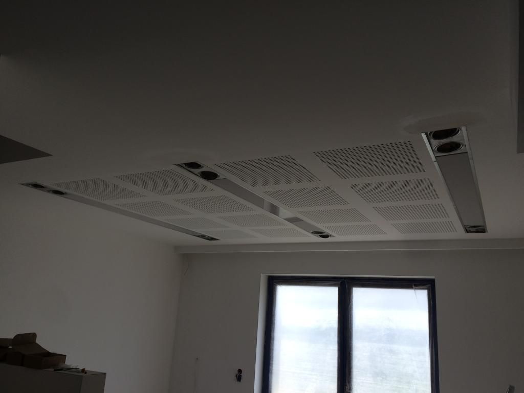

Rozważ zabudowę z płyt Nida Sonic.
https://www.audiostereo.pl/topic/131425-podwieszany-sufit/#findComment-4032301
Odczuwany efekt zmniejszenia pogłosu wyraźnie słyszalny.
Słychać to szczególnie przechodząc z otwartej kuchni do salonu z akustycznym sufitem.
Generalnie poprawił się komfort akustyczny coddzienego użytkowania, jest ciszej, wyraźniej słychać wszystkie dźwięki np podczas rozmowy czy słuchania TV, przekaz jest czytelny
