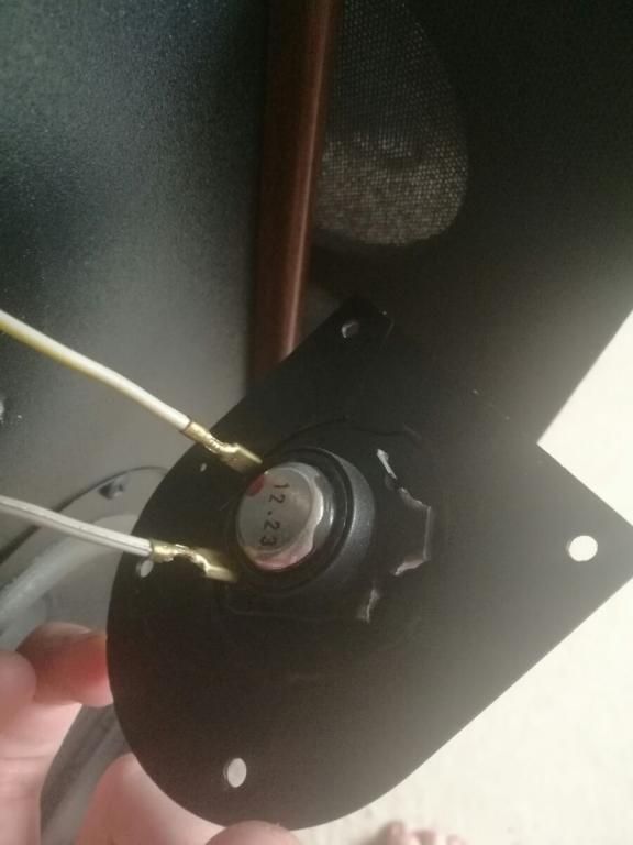

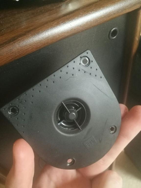

JBL TLX 320 spalone głośniki wysokotonowe.
gagarin1
Po pierwsze sprawdź, jaki jest kondensator szeregowy; to dość ważne.
Ze względu na konstrukcję może uda się po prostu wkleić tam tweeter
z neodymowym magnesem np. taki jak tu:
http://allegro.pl/bmw-tweeter-glosnik-wysokotonowy-i6690381620.html
Gdyby coś, to otwór w plastikowym froncie można rozpiłować do wymiaru nowego.
Montować oczywiście bez dołączonego w kablu kondensatorka.
Powinien grać nawet lepiej, bo to kopułka jedwabna.
Popieram audioburaka, sam też w ten sposób naprawiałem głośniki. Myślę, że byłoby nawet lepiej, jakby kolumny straciły trochę swojego brzmienia na korzyść lepszego, za sprawą wyższej jakości kopółki :-)
