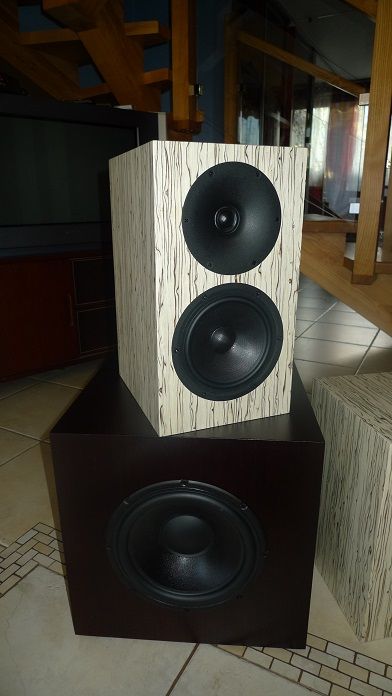

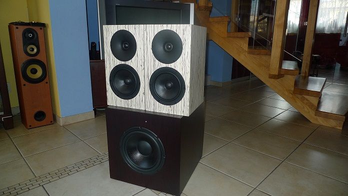

W weekend może będę mógł pokazać monitory właśnie na Scan-Speak 18W/8434G00.
Na górze Vifa NE w falowodzie.
Konstrukcja zamknięta z tym , że wsparta subem aktywnym też O.Z z głośnikiem Peerless SLS 10''.
Koszt trochę tylko wyższy jak zakładany w tym temacie ale za to bez wkładu własnego.
Obudowy wykonał Marko3T a paki zaprojektował i wykonał @audiosynergia.
Tak to wygląda:
